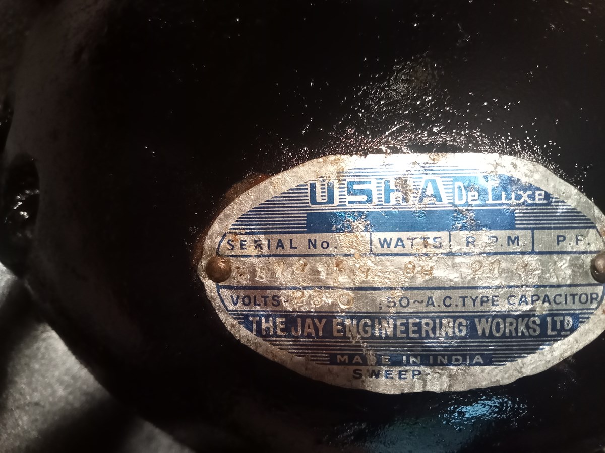

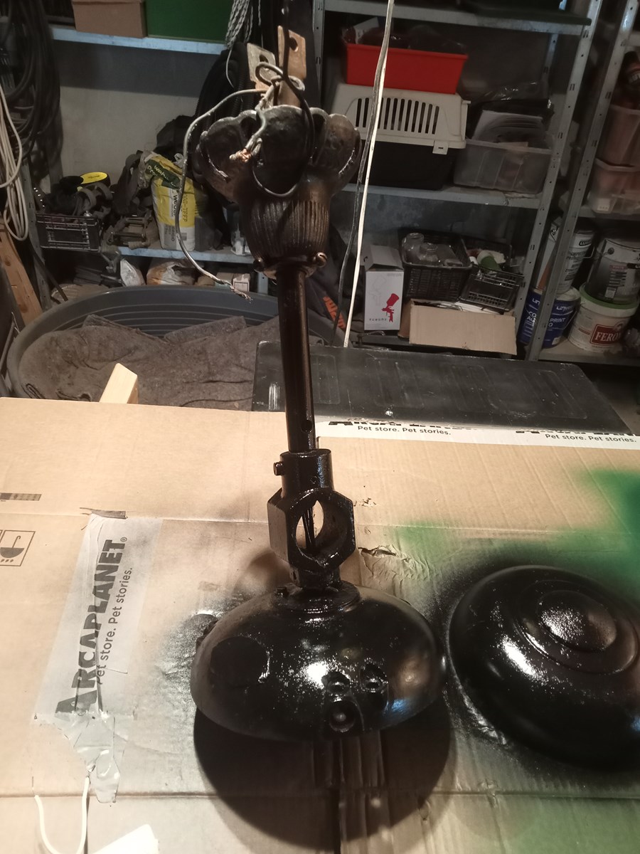

Jeg har fået en gammel indisk produceret ventilator med 4 sort ledninger ud af den, der er også en tilhørende 4 mikrofarad kondensator med, jeg har målt alle forbindelserne ud, jeg havde multimeteret på 100 megaohms.
ledningerne har jeg mærket som 1 til 4, og her er resutatet:
1 til 2= 1,1. 1 til 3= 1,3. 1 til 4= 1,1. 2 til 3= 1,2. 2 til 4= 0,9. 3 til 4= 1.1
Er der nogen der på baggrund af det ovennævnte kan fortælle hvilke ledninger jeg forbinder hvad til?
