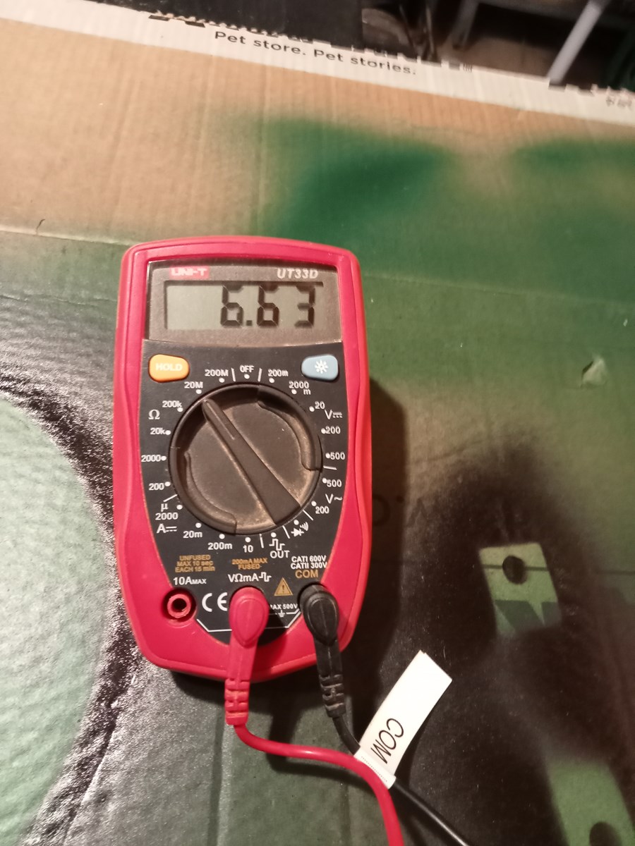

Her er der et billede.. Håber det ​hjælper.
Dit multimeter er indstillet på 20MOhm området og viser 6,63 altså 6,63 MOhm. Prøv at indstille på 200Ohm området. Hvis du får overflow, typisk streger i stedet for tal, skifter du til et større område, indtil du får tal på displayet. De 6,63 Mohm tyder på en fejl i ventilatoren måske en overbrændt vikling.
Hej Alle.
Tusind  tak for den gode hjælp.. Viklingerne ser også ​dårlige ud.
