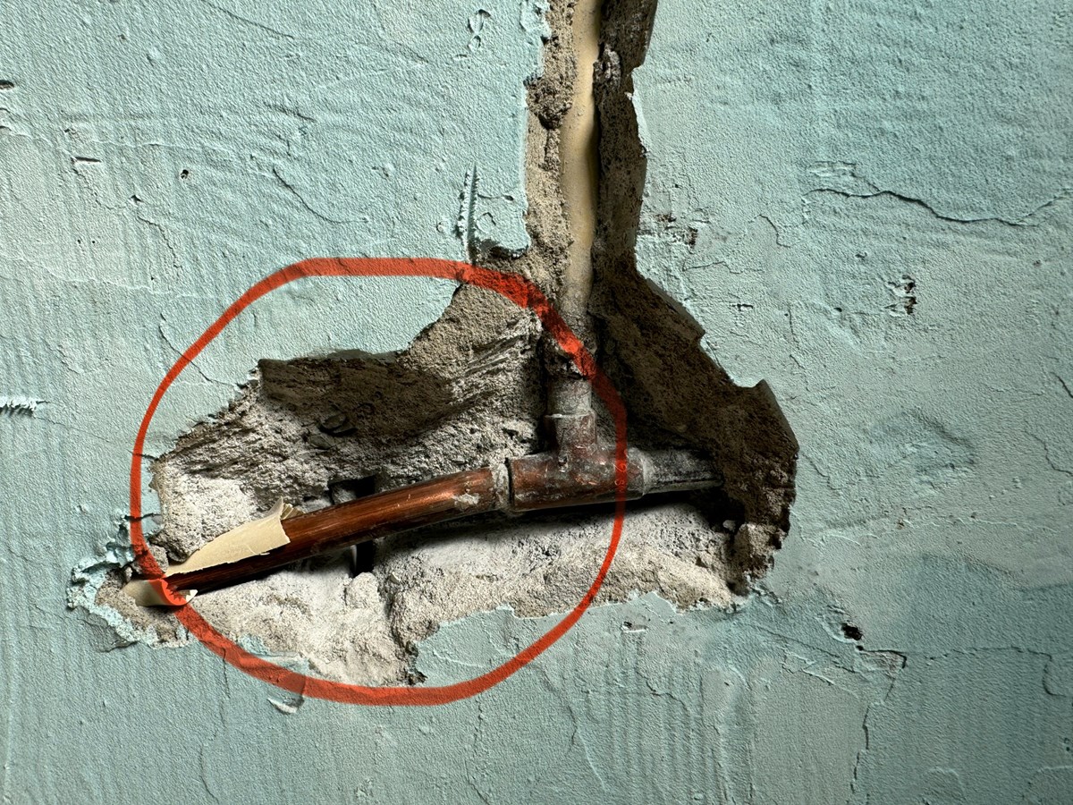

Jeg har hakket hul i væggen, og fundet den T-forgrening, ovenstående rør (med meget stor sandsynlighed) går på.
Er det forsvarligt at blænde dette rør et par centimeter fra T’et med en kompressionsnippel? (hvor jeg har markeret med en rød cirkel på billedet)

sæt heller en 90 grader bøjning i stedet for T-stykket, selvom det er ekstra arbejde. Du burde hellere lodde det.
Mørtel og kobberrør er en tikkende bombe uden beskyttelse. Overvej nøje dette i dit valg.
Du skal til at lukke hullet igen - måske du skal skifte hele vejen og sætte en pexslange ind i stedet ?

Mit spørgsmål er derfor: ud fra ovenstående er det så en ok/80%/nogenlunde løsning at blænde røret et par centimeter fra T’et med en kompressionsnippel?
Ja, det kan du godt gøre. Det vil være den letteste løsning. Hvis det kun er et par centimeter og ved en vinkel, vil vandet løbende blive udskiftet.
Det virker ikke som om kobberet har taget skade, så du skal nok ikke være så bekymret. Hvis du vil, kan du give det en gang maling eller andet plastmateriale inden du murer/spartler til igen.
