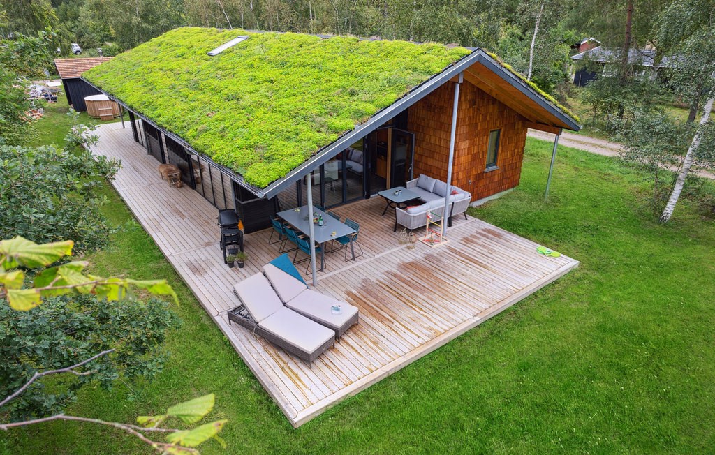

2. Forlængelse af brædderne kan laves på mange måder, men “bare” at lave stødsamling samme sted hele vejen over ser amatøragtigt ud. Jeg har løst det som du kan se på billedet. Der er dog væsentlig mere arbejde i det.
3. Stolperne vil både være et meget stort arbejde, og have en for kort levetid. Løsningen er enten støbte punktfundamenter eller opklodsning på fliser.
 Dét er altså et flot sommerhus med spån og taget. Og sø synes jeg din løsning med terrassen er pænere end de forbandte løsninger. Det må alt andet lige også være enklere i indkøb at arbejde med hele længder på den måde?
 Ja, jeg er også blevet godt tilfreds med huset i sin helhed.
Mht. terrassen så fungerer det godt med de hele længder og 1 på tværs for at bryde linjerne, men der er væsentlig mere arbejde i at lægge det end hvis man ligger det som et alm. gulv hvor man bare fortsætter med afskæringen fra sidste række.

Det ser virkelig godt ud, Superdiy! Både huset og terrassen. Men jeg tror jeg skal gå efter en løsning, jeg bedre kan gabe over.

Prøv at lægge begge løsninger løst op på strøerne, så kan du se forskellen.
Jeg tror løsningen med løbende stød er pænere end en lang samling.

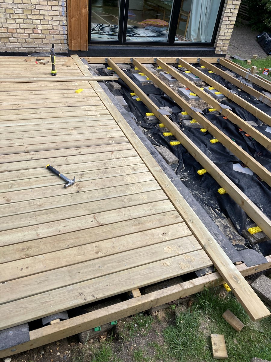

Jeg valgte at lave terrassen med felter, som du beskrev Superdiy. Nu er jeg nået til andet felt.
Man kan støde brædderne op mod det tværgående bræt (med afstandsklods) eller man kan fjerne det tværgående bræt og lave næste felt for langt og save lige med rundsaven så der er plads til det tværgående bræt.
Hvad er bedst?
Det bliver pænest hvis du saver rent med en skinne, enderne af brædderne er som regel ikke heeeelt lige. Vi er nok ude i feinschmeckerei, men jeg har lavet begge løsninger og kan godt se forskellen hvis jeg virkelig vil ;)
Man kunne jo save dem rene med kapsaven inden man lægger dem og støder dem op mod fatandsklodsen. Mon det ville gå?
Sæfølli, men kommer du ikke også til at skulle save dem i den anden ende? Det er så meget hurtigere bare at lægge dem med lidt overlæg, spænde en retskinne, langt vaterpas eller et lige bræt fast og så køre afsted med rundsaven.
