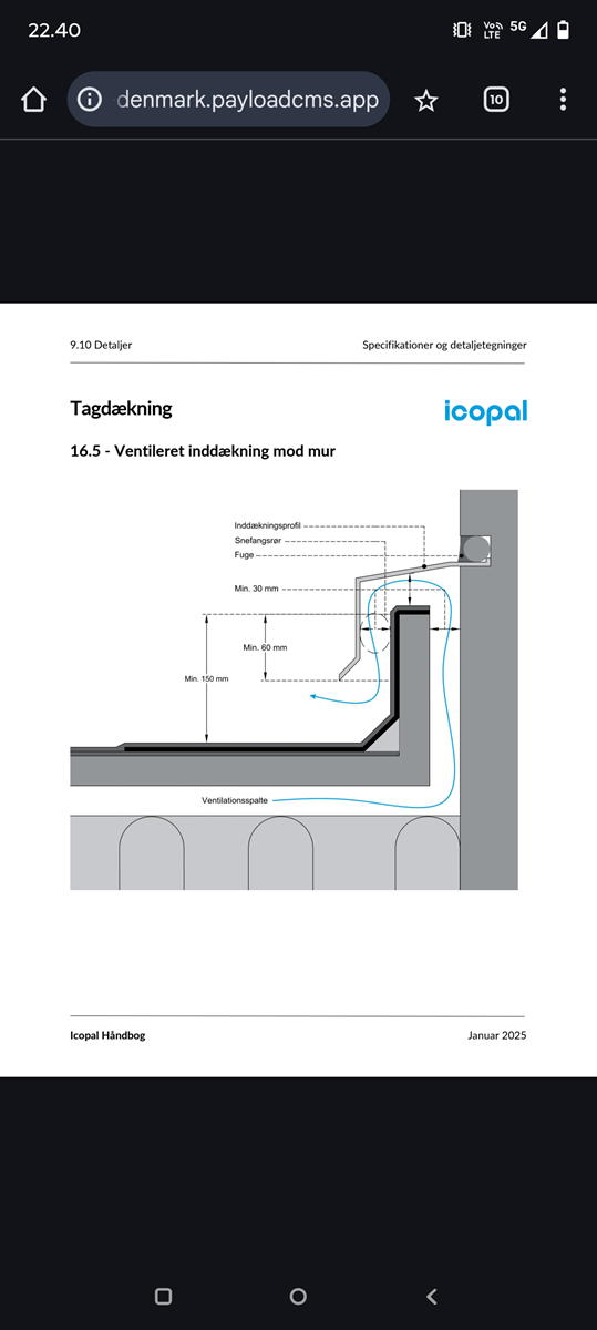

Så dine spær er vandrette? Og så måske bare skåret ud ml. spær og kile?
Jeg kan se Icopal mfl. nu foreslår ventileret inddækning mod mur, men det virker ikke som om der findes en standardprofil, og, i hvert falde i mit tilfælde, bliver noget besværlig at udføre. Men nok bedre end taghætter.
Spær ligger vandret ja, med kiler ovenpå til opbygning af kuvertfald. Kilerne er 12cm høje inde ved muren, der hvor der er skåret væk i kilerne er ca en halv meter fra muren hvor de er ca 10-11cm høje og der er fjernet lidt over 30cm af alle kiler så der er en 300cm2 kanal på tværs af alle spærfag. Der er ikke skåret væk i selve spæret da dimensionering ift spændvidde er lidt stram.
Overvejede også den inddækkede løsning, men gik fra den da jeg fik ideen til den anden mulighed som var væsentligt nemmere.
