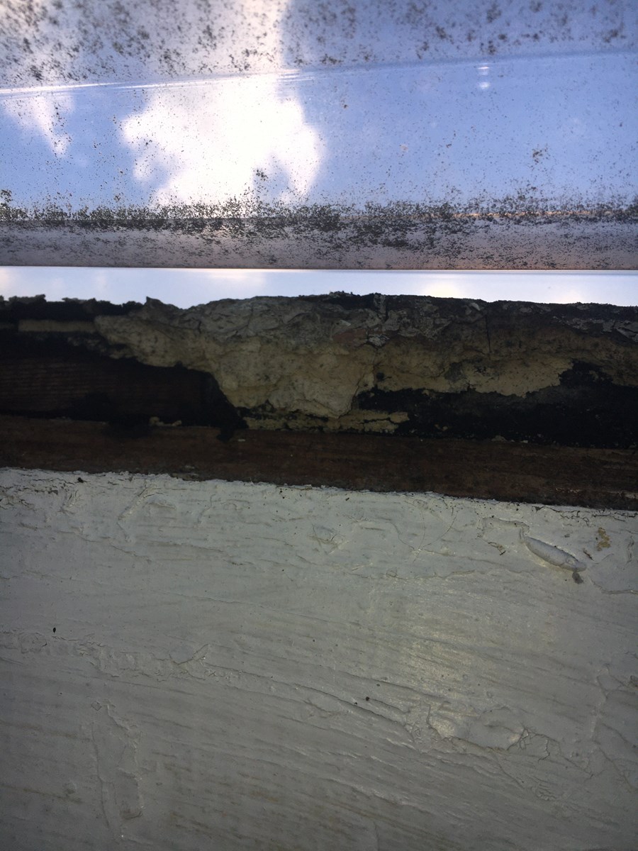

Jeg har i min have et muret orangeri. Det er opført i 1967.
Det virker til, at bygningen er en blanding af alle mulige bygningsdele og materialer.
Det har støbt sokkel, fuldmuret og blev født med glastag.
Glastaget er efterfølgende blevet skiftet til plastictag.
I 2019/2020 blev plastictaget skiftet til et nyt plastictag.

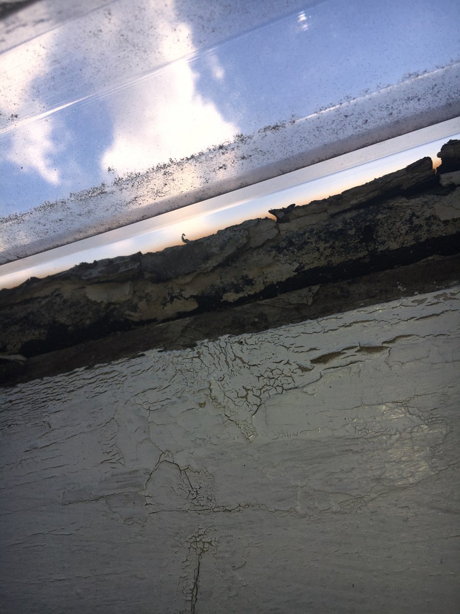

Oppe på toppen af murene, imellem plastictaget og toppen af muren, er der brædder beklædt med hvad ligner tagpap.
Dette er besynderligt, for bygningen har aldrig haft sort tagpap, så det virker til, at det bare er blevet brugt til at lægge taget ovenpå.
Inde imellem tagpap-lagene, er der hvad jeg vil beskrive som lyse / hvide ler-flager.
1.
Hvad er de lyse / hvide ler-flager? Indskud?
Hvilket materiale er de lyse / hvide ler-flager?
Kan det indeholde asbest?
Tagpappet er med stor sandsynlighed fra før asbestforbuddet.
Tagpappet er flere steder flosset, og tæt på ligner det at der stikker små hår-fibre ud som er 0,5-1 mm lange.
2.
Har nogen erfaringer med tagpap af lignende beskrivelse, som viste sig at indeholde asbest?
Tak på forhånd
God dag
Kan ikke svare på Hvad det hvide er. Måske noget tætnigsmasse eller gammel maling.
Mht nr 2. - Ja Det var tappap på skur fra start 1970erne. Heldigvis kunne det hele fjernes i "et stykke" uden at skulle skære og flå. Mener det er fra 1965-1980 tagpap indeholdt asbest (ikke faste år. ældre ting/gamle rester kan jo være brugt senere). Tagpap er en af de ting der indeholdt mindst asbest (en-cifret procent) og bundet til den klæbrige bitumen så der er mindre risiko for at det "hvirvlet" rundt i luften - i modsætning til eternittage, fliseklæb og gulvbelægninger, loftspaneler mm. hvor asbesten er nær umulig at sanere uden støv og skade på materialet.
Tag evt en prøve af tagpappet (stor prøve for at fange et tilspa stort stykke grundet det lave indhold af asbest) med de fibre og send til test - koster under 1000 kr for en test per teststed.
Frygten for om det kan være der er ofte værre end visheden.
