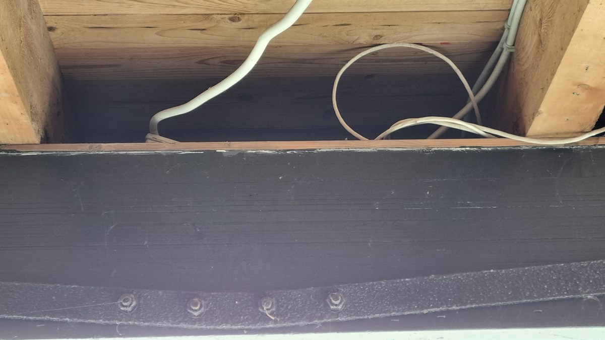

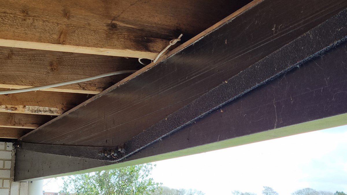

Du skal oplyse hvordan den metalforstærkning er lavet. Højde og tykkelse.
Tog lige et par billeder af den nuværende metalforstærkning i håb om at det giver bedre indsigt.

Den løsning der er lavet med stålprofilerne giver i praksis ikke rigtig nogen effekt på nedbøjningen. Det skyldes at boltene vil give sig i længderetningen - bare nogle få 1/10 dele mm.
Den rigtig løsning er at bruge en metalplade i hele bjælkens højde og bredde - det vil mindske nedbøjningen optimalt.
