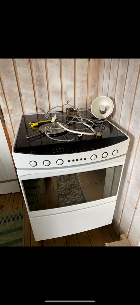

Jeg har brug for hjælp til tilslutning af en ovn til et gammelt kraftstik, fordi jeg er ret meget på udebane her.
Ovnen skal tilsluttes - den har 5 ledninger

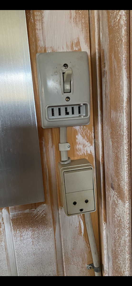

Der, hvor den skal tilsluttes, er et gammelt kraftstik

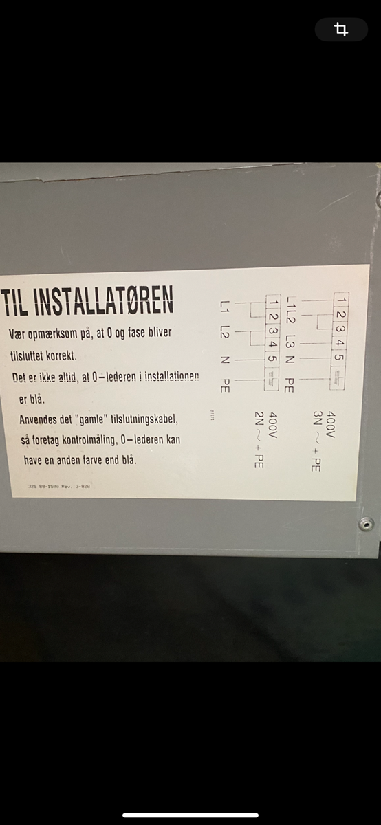

Ovnen ligner den kører med 400V

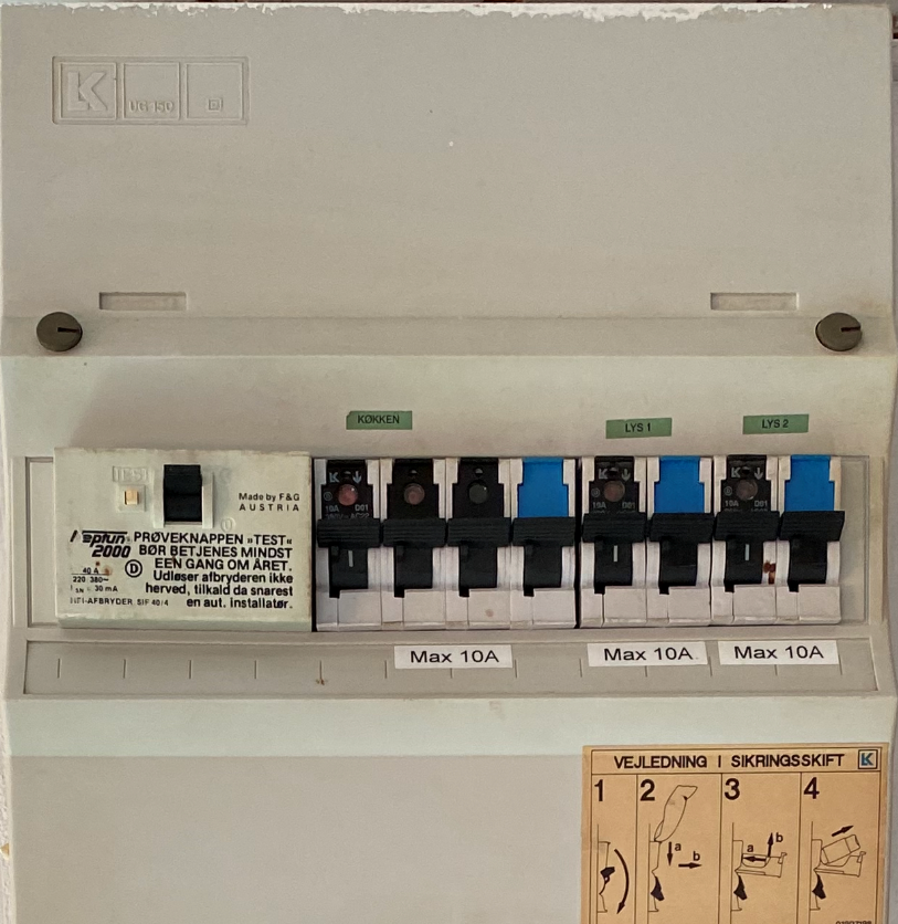

Eltavlen står der “max 10A”
Der er mulighed for kraftstik eller propstik i væggen
Spørgsmålet er, om det er rigtig at kunne sætte den til det gamle kraftstik og bare putte den ind? om man skal lave den om til et almindelig stikprop for at virke? Om man skal lave noget om ved stik eller eltavle for at fungere? eller noget helt fjerde?
Der er noget med at kraftstik er 400v, men kører 16A

Du skal undersøge om komfuret kan klare sig med 10A. Hvis det er nok, kan du blot sætte stikproppen i.
Hvis 10A ikke er nok, vil sikringerne springe midt i juleanden.
Sikringsstørrelse bør stå på komfurets mærkeplade.
Du skal sikre dig at komfuret er tilsluttet til alle 3 faser. Så er jeg ret sikker på at du kan klare dig med 3x10 amp.
Der er sikkert en årsag til at der står max 10 amp på din sikringsgruppe.
Det værste der kan ske ved at tilslutte komfuret er at sikringerne springer. Der er selvfølgelig en teoretisk risiko for at komfur eller stikkontakt er forbundet forkert, men stikproppen monteret som normalt.
Da installationen blev lavet for 40-50 år siden valgte man ​sikkert at bruge 1,5 kvadrat kabel og derfor er det sikret med 10A.
Da installationen blev lavet for 40-50 år siden valgte man sikkert at bruge 1,5 kvadrat kabel og derfor er det sikret med 10A.
Også for 40-50 år siden hed det 2,5 mm2 og 16 A sikring. Hvis stikkontakten har nullen forbundet i ​klemmen yderst til venstre og jord i midten, skulle det passe med stikproppens forbindelser.
Ja, dengang var det simpelt. Ville man have 16A, skulle man blot bruge 2,5 kvadrat. Så simpelt er det ikke i dag.
Du kommer ikke til at opleve at sikringen springer, hvis du kører komfuret på alle 3 faser.
Kun hvis du sætter en elkedel til stikkontakten samtidigt, kan du være uheldig at det sker.
Betragtningen er at du har smeltesikring, og komfuret aldrig yder 100% i særlig lang tid, før termostaten regulerer ydelsen ned.

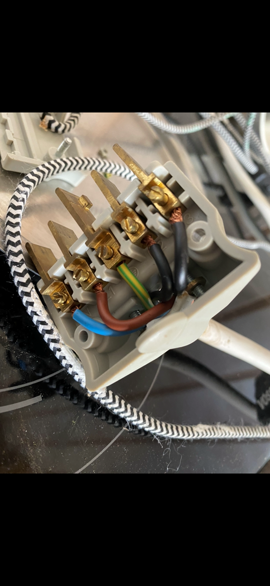

Så prøver jeg at køre tre faser og tilslutte i alm. propstik - hvilke ledninger skal så hvorhen (er det blå på 1, jord i midten og så til sidst brun) ?
Skal man afmontere de to restledninger (sorte) bag på ovnen, eller kan de godt sidde fast uden at blive sat i stikproppen?
Hov, du kan ikke bruge en almindelig stikprop. Du skal bruge den fempolede som du har. Jeg går ud fra at den allerede er monteret på komfuret.
