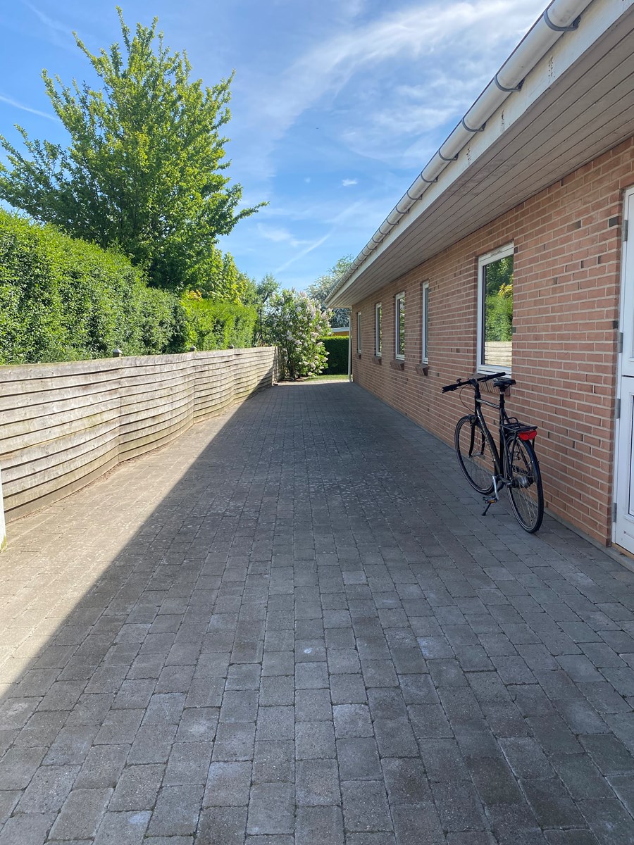

Bag mit hus er der en 25 meter lang og ca. 1,5 meter høj jordvold og for at holde på jorden har der de sidste 17 år stået et tyndt træhegn, Hegnet er dog som årene er gået blevet mere og mere buet at se på pga vægten fra jorden og det trænger derfor til udskiftning.
Jeg ville allerhelst sætte et nyt hegn op, men vil et nyt hegn kunne holde til vægten fra jorden, så det ikke begynder at bue og hvilke slags hegn skulle jeg i så fald vælge?

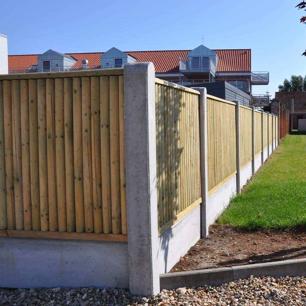

Et hegn med betonstolper der er støbt ned, og så med en bundplade i beton, kunne være en mulighed.
Som billedet her, man kan vælge mange forskellige typer hegn, også med komposit "brædder". Med betonstolper og betonbundplade.
Du skal ikke bygge et hegn men en støttemur. Prøv at søge på "støttemur" eller "retaining wall" for at se hvordan den laves.

 Bagved vores nuværende grund er der en jordvold som tilhører vores nabo. Naboen har sat en Hæk øverst på volden og resten af volden ind mod os ( ca. 1. meter) er så bare fyldt med ukrudt som de ikke fjerner og derudover bruger naboens hund stykket til toilet, så vi vil rigtig gerne have skærmet helt af og det kan vi ikke med en støttemur med mindre vi bygger et hegn ovenpå støttemuren og det synes vi bliver for voldsomt.
Her er et billed af hvordan det ser ud pt.

Hvor højt går jorden op direkte imod plankeværket?
Hvem ejer hegnet? Ejeren skal jo vedligeholde hegnet(på begge sider).
Jeg mener at vide at i den viste situation er det naboens opgave/pligt at sørge for at jorden bliver på hans side.
Ved du hvor skel er?
Er du forresten på talefod med naboen, og har du måske forelagt problemet for denne?
