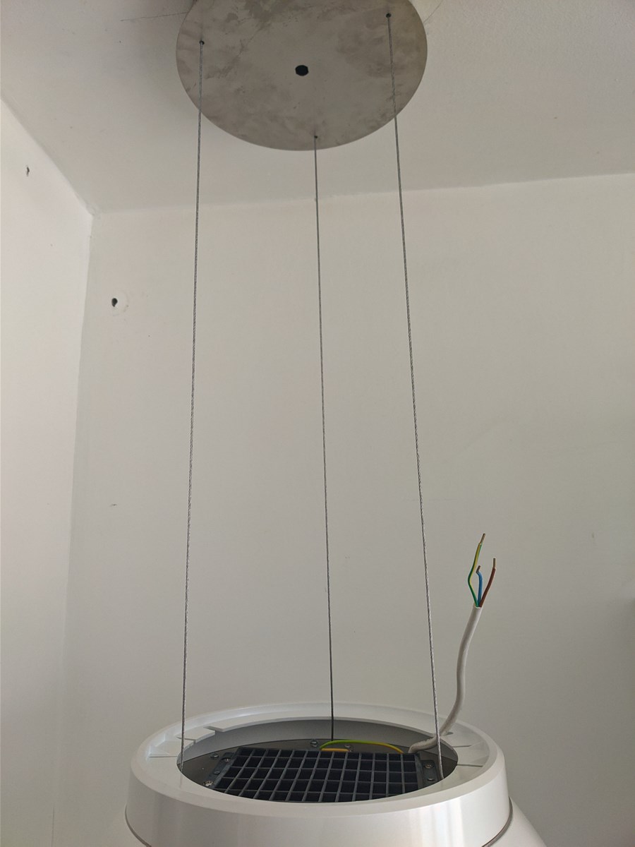

Hej jeg har for nylig fået opsat en frithængende emhætte som jeg gerne vil tilslutte til strøm.
Det er dog sådan at ledningen, der går ud af emhætten er for kort til at nå op til loftet, hvor der er en samling (inde i metal pladen, se billede).
Jeg ser to forskellige muligheder.
1. Lav en samling til hver ledning (3 stk) med dobbeltmuffe eller Wago (eller evt. pressemuffe med krympeflex)
2. Afmonter den nuværende ledning fra motoren og tilslut en længere ledning.
Tænker jeg helt forkert eller hvad synes I ville være den rigtige metode (både for udseendet og funktion) ?
Tak på forhånd

Har du mulighed for at udskifte ledningen, vil det være den rigtige løsning.
Ny ledning, hele vejen.

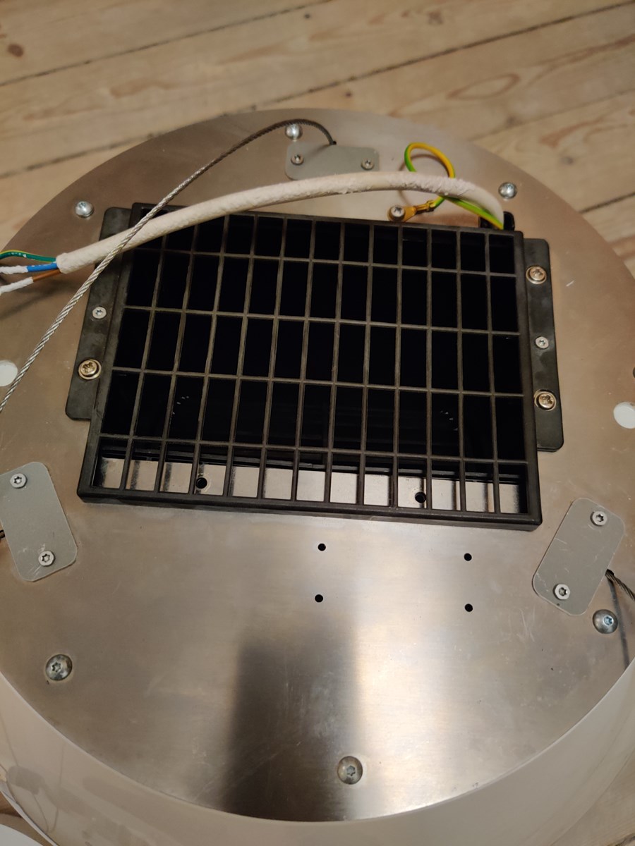

- Ville det også være en mulighed at montere en lille membrandåse/samledåse på toppen af selve emhætten? Der er nogle små skruehuller, hvor den kunne sidde
Så ville jeg vælge løsningen med presmuffer og krympeflex. Så er du ude over problemet med en skjult samling.
Den bedste løsning er at skifte kablet ud. En samling med muffer og krympefleks bliver meget synlig og plastkappen på ledningen skal kunne tåle varmen til krympning.
En dåse anbragt på den viste del vil jeg ikke betragte som en skjult samling.

Du skal alligevel åbne den hver halve år for at skifte kulfilter, så kan du da også åbne den for at skifte ledningen. Der er intet invasivt omkring det, der er jo låg med skruer, som er beregnet til at blive åbnet.
Ledningen sidder garanteret monteret i en klemrække, så det er let at montere en helt ny ledning.
