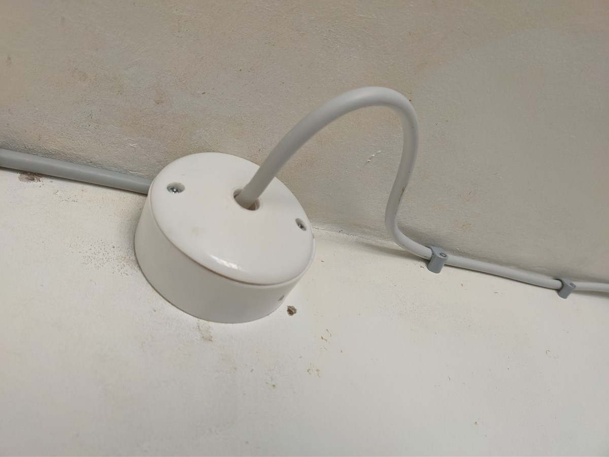

Hej jeg har for nylig fået opsat en frithængende emhætte som jeg gerne vil tilslutte til strøm.
Det er dog sådan at ledningen, der går ud af emhætten er for kort til at nå op til loftet, hvor der er en samling (inde i metal pladen, se billede).
Jeg ser to forskellige muligheder.
1. Lav en samling til hver ledning (3 stk) med dobbeltmuffe eller Wago (eller evt. pressemuffe med krympeflex)
2. Afmonter den nuværende ledning fra motoren og tilslut en længere ledning.
Tænker jeg helt forkert eller hvad synes I ville være den rigtige metode (både for udseendet og funktion) ?
Tak på forhånd

Jeg har få fået sat den op til strøm - jeg endte med at skifte hele ledningen.
Jeg har nu slået den til et lampeudtag.
Min spørgsmål går nu på at jeg har brugt noget hård ledning, som går ind i det lampeudtag jeg bruger til at få strøm til emhætten. Ledningerne indeni er lidt 'moste' føler jeg, og jeg skulle stramme skruerne en del for at sætte låget tæt. Det buer lidt ud.
Tænker dog stadig det er fint, men hvad synes i?
Mvh
Du skal blot bruge almindelig blød lampeledning med jord. Dvs. 3 ledere af 0,75mm2.
Men lad det nu være som det er der, hvis det ikke går dig på mht. dækslet.
Fordelen ved den tynde lampeledning er dog at den også visuelt fylder mindre i luften, ud over at være fleksibel, som sådan en tilledning bør være, når den kan hænge og svinge lidt.

Lampeudtaget er lavet til en flerkoret blød tilledning. Nok derfor det føles mast da det satte det sammen.
SKal det være helt lovligt og korrekt skal tilledningen være blød og ikke med installationskabel

Ledning fra lampeudtag til brugsgenstande er tilledninger og ikke fast installation. Den ledning der fulgte med emhætten er den type man skal bruge
SB6(stærkstrømsbekendtgørelsen) udgik i 2019
Selv om SB i 2019 blev erstattet af noget andet, så er det de samme principper.
Af billedet i starten af tråden fremgår det at emhætten hænger i bevægelig wirer. Altså skal der bruges bevægelig ledning. Det er såmænd ikke vanskeligere.
Og det må så være ned til 0,75 mm2 på en 10 A gruppe.
Skulle det faste kabel monteres korrekt i det viste udtag, så skal det gå ind ad forberedte huller i siden af udtaget.
