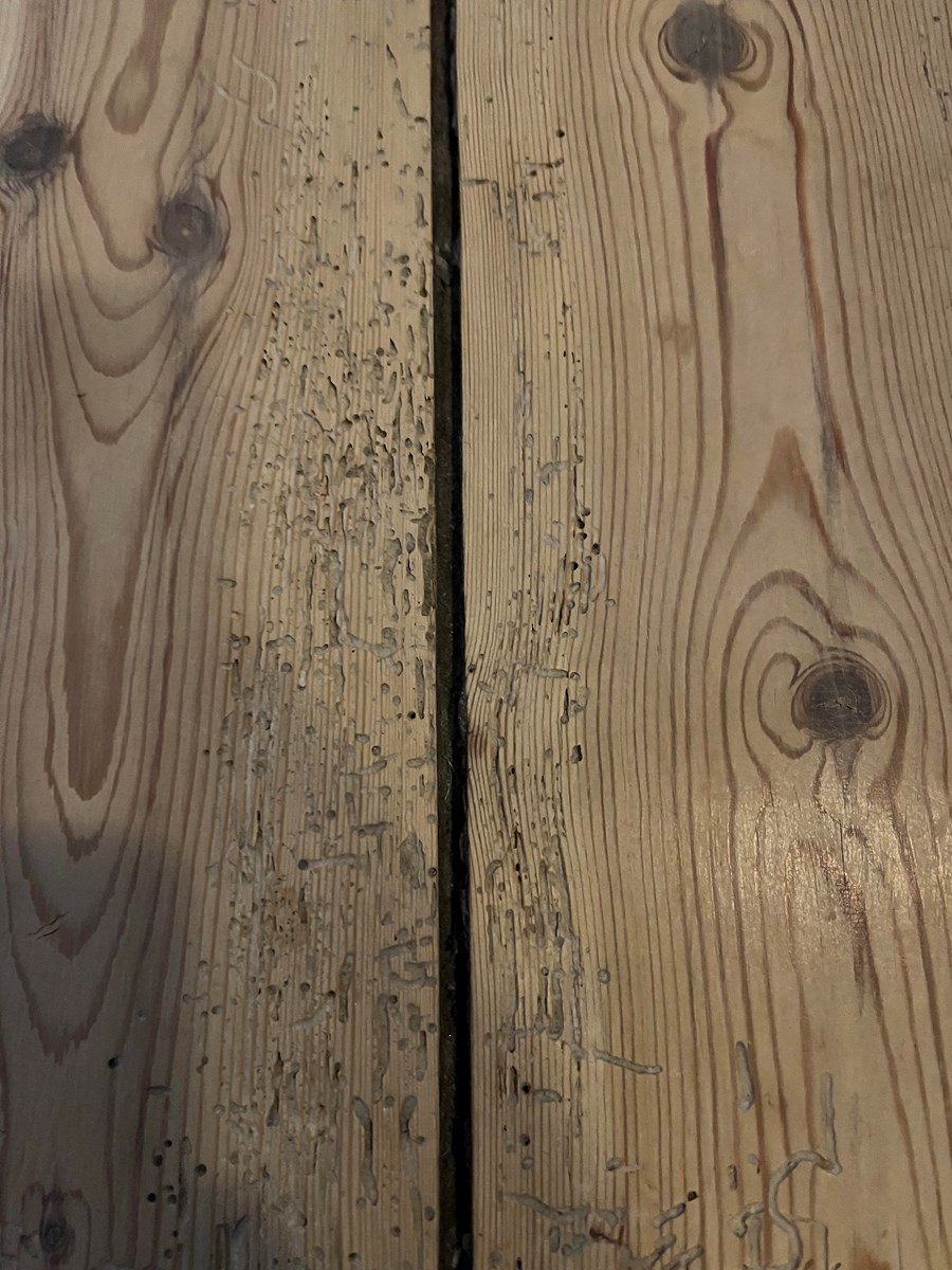

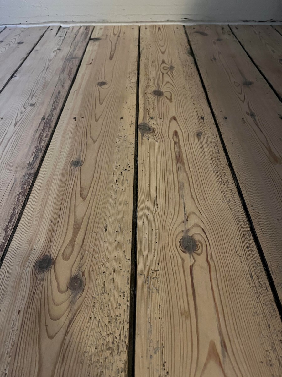

Vi har fået høvlet/slebet vores trægulve og i den forbindelse er der efterladt en del nye sprækker som ikke har været der før - se billeder. Er det muligt at fuge dem selv og er det bare at bruge noget akryl fugemasse eller bør man bruge noget særligt til dette?

Er det fugerne mellem plankerne eller sporene fra borebillerne, du vil dække?
Hvis det er det første, kan du kigge på linket til Bolius. Eventuelt noget om skibsdæk, hvor fugning er almindeligt brugt.

De gamle er sikkert aldrig fuget, det er nok blot skidt, der har samlet sig med tiden.

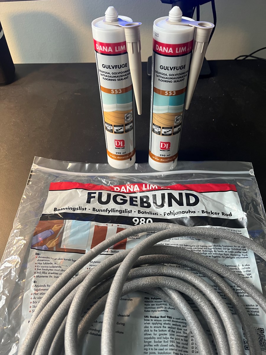

Jeg har nu indkøbt følgende (se billeder). Jeg kunne ikke finde noget PE tape i Silvan men som kan ses fra billederne så er jeg i tvivl om jeg overhovedet kan få noget ned i de revner hvis jeg også skal kunne få noget af gulvfugen i. Eller er det noget jeg helt har misforstået?
Man kan også bruge gavebånd som bagstop, fugerne skal renses op og sidekanter skal slibes/fræses før en gulvfuge vil kunne binde, det kan ikke holde fast mod alt det gamle snask.

Det kan ende ned at se fantastisk ud men det er et hestearbejde.

Det viste fugebagstop er for stort til opgaven.
