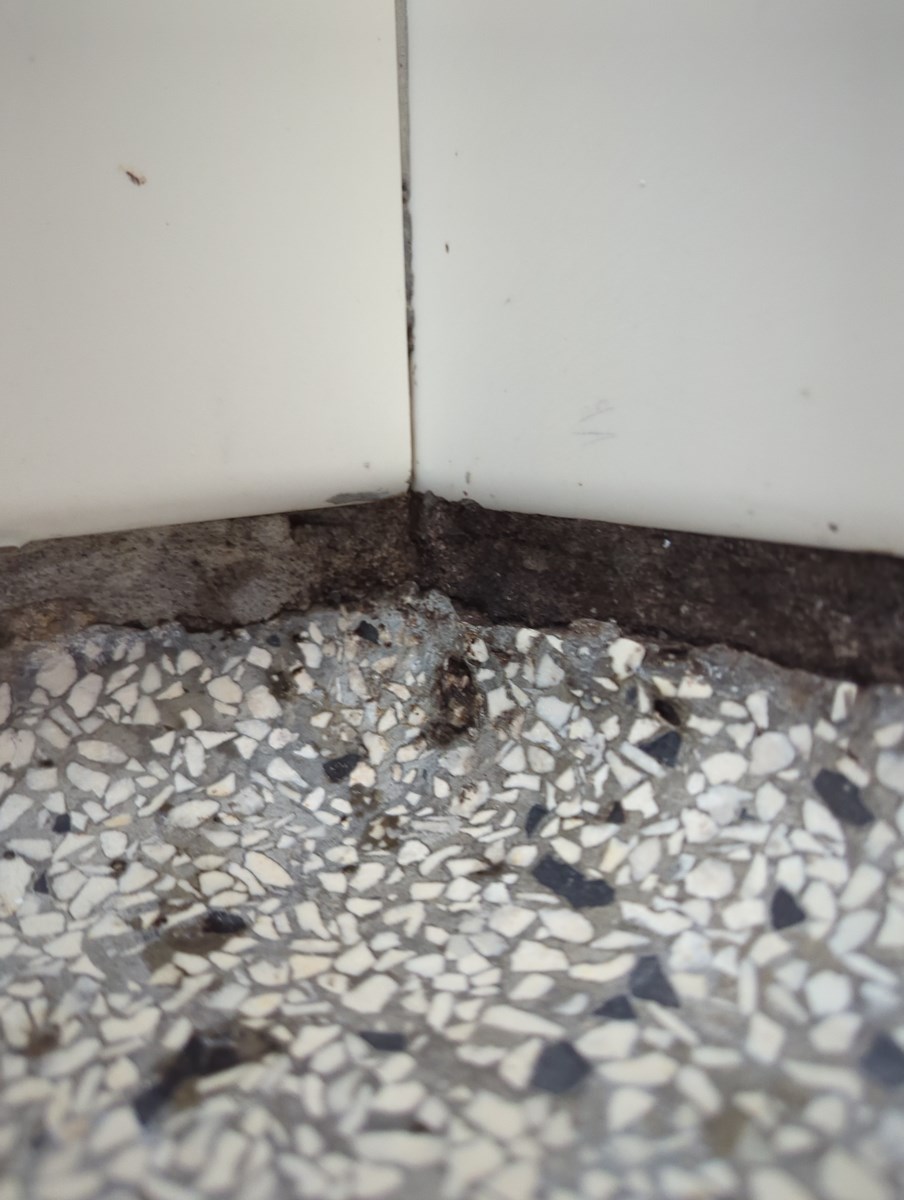

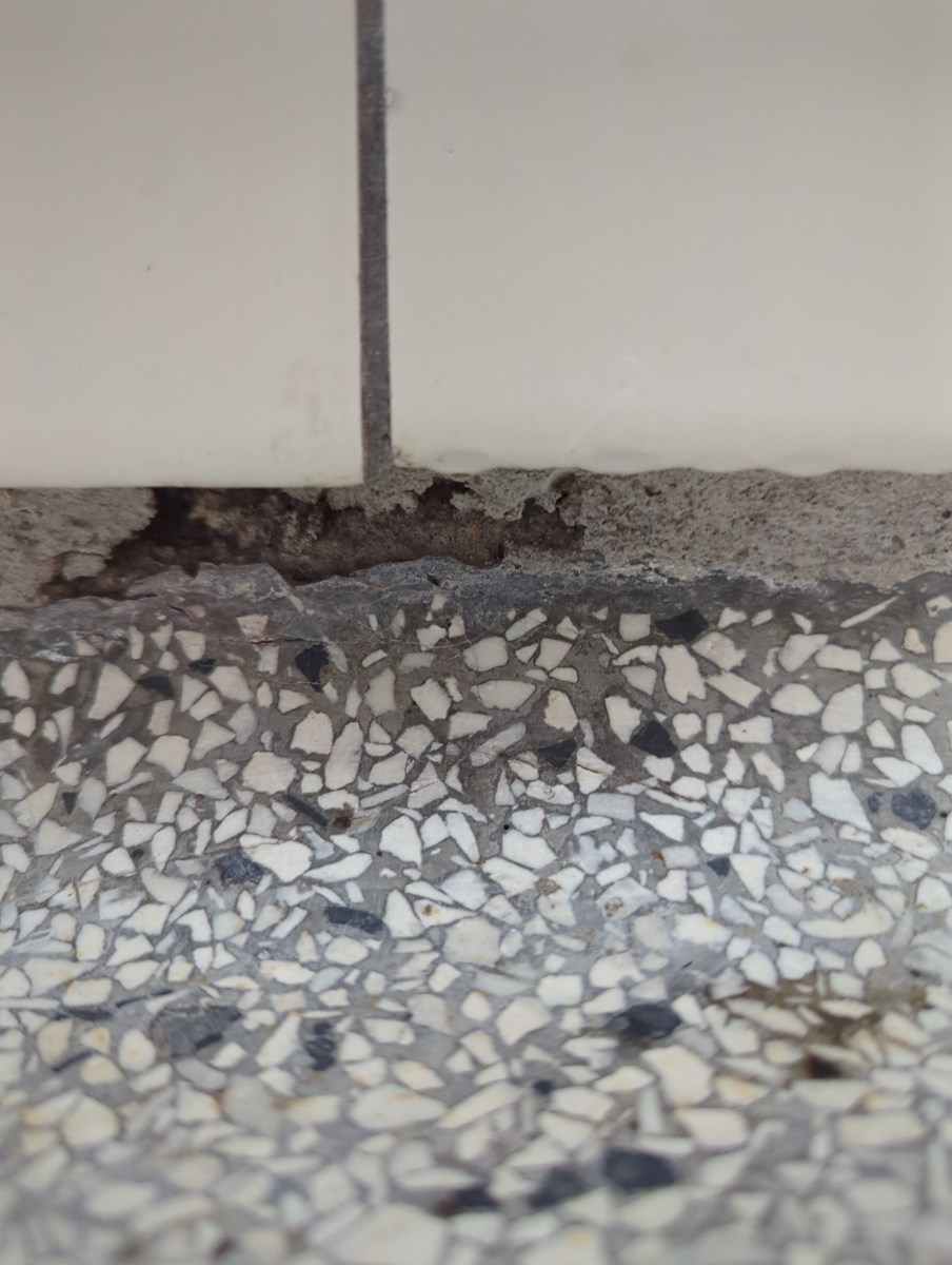

Hej Alle
Der er huller og skimmelsvamp i terrassoen, hvor den møder fliserne. Hvordan repareres det? Skal man fjerne det fuge, der har skimmelsvamp, eller kan man godt reparerer ovenpå?
Der er også nogle huller imellem fliserne på væggen (hård fuge). Kunne man bruge det samme her?
På forhånd tak.

Ml. Gulv og væg kradser du fugen helt ud, og du lægger en sort eller grå silikone, som glittes med sæbevand efter en halv time, når den har sat sig lidt.
Ml. fliser skal bruges flisefuge, som er cementbaseret, pånær i hjørnestød, hvor samme silikone bruges.

Lyder godt, tak. Jeg kan nu se, at skimmelsvampen ​er på selve væggen. Kan man godt lægge silikonen ovenpå den?
Du kan i første omgang prøve med en skuresvamp og Rodalon, måske det kan fjerne skimmelen og forebygge så det ikke ​kommer igen.. ​​LINK ​​​
Ja skur det rent og lad det tørre et par dage før du fuger.

Tak for svar. Kan simpelthen ikke få det væk, så spørgsmålet er, om det er i orden, at reparerer ovenpå!?
Når du har forsøgt med rodalon, så prøv med eddike. Måske er det kalk og ikke skimmelsvamp.
Ja, eller en af de slemme kemiske rengøringsmidler som cillit bang black mold.
Når du har prøvet de forskellige, og også renset mekanisk så godt du kan med stiv børste og skuresvamp, så er det godt nok til at bygge videre på.
Skimmel lever kun når det får fugt, så når du tætner badet, kan svampen ikke leve og sprede sig.

 Super, tak. Det er simpelthen ikke til at få væk.
Hvis skimmelsvamp har brug for fugt og ilt, er det vel bedst at reparerer med et produkt der er 100% vandtæt og lufttæt, tænker jeg...
Ja, som en silikonefuge også vil være, hvis den bliver udført ordentligt. Gå efter dem der hedder anti skimmel el. Anti mug.
F.eks. fra Pattex ​Link ​​​

Wauw, vildt godt - vidste slet ikke, at man kunne få sådan noget. Er det glat/blankt eller vil det falde naturligt ind i den allerede eksisterende fuge?
