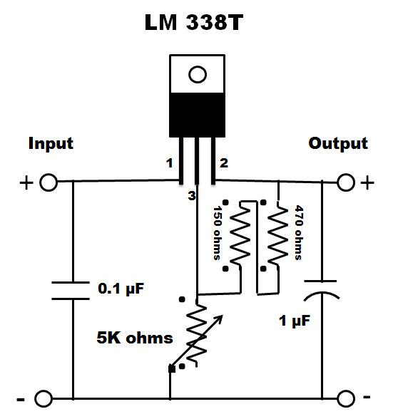

S. Fabrin 19678 4400 18-03-2024 15:40 Ellers køber man en spændingsforsyning som vist. Det kræver DC forsyning.spændingsregulator fase
GodeVen 4372 5220 18-03-2024 16:15 Jeg ved ikke hvad "Alarm via elevatorstop on off" betyder. Men kræves der 12V til noget elektronik, er det bedre at bruge en spændingsregulator. LM338 er en mulighed, men det kan laves endnu simplere med en 7812https://eeeproject.com/7812-voltage-regulator-short-description-2/
