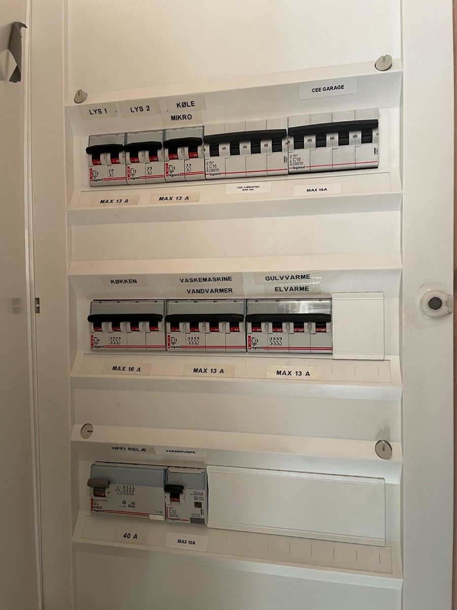

Kompressoren bruger 8A, så jeg ville give det en change, Det største problem er startstrømmen. Hvilken slags sikringer er der i gruppen, og her tænker jeg på om det er automatsikringer eller smeltesikringer.
Det ved jeg faktisk ikke. Mine sikringer ser sådan ud :)
Med lasten fordelt på tre faser kan jeg heller ikke forestille mig at det bliver et problem, selvom du har automatsikringer.
Men prøv det dog af, du har jo udtaget allerede.
Det er bare ned i Harald Nyborg efter et CEE kabel.

Du har automatsikringer i dine grupper. Automatsikringer er lidt mere følsomme for overstrømme end smeltesikringer (Neozed), men prøv bare at slutte kompressoren til. Der sker ikke andet end, sikringer kobler ud.
Det " gode " råd med soft starter er faktisk ikke særlig god når vi taler om kompressor.
Den skal nemlig helst starte med fuld power for at den kan komme i gang.
Men oftest kan det sagtens gå an. Især hvis din forlænger ledning ikke er meget lang.
