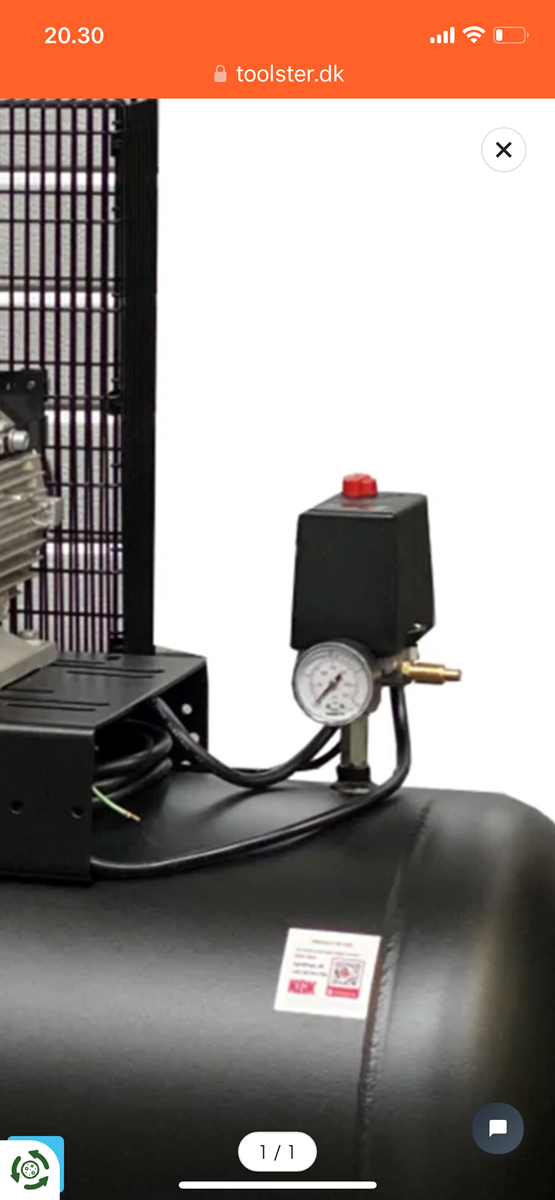

Har fået startet kompressoren op. Den kører fint på 16a sikring. Er det noget med at man kan indstille lufttrykket på pressostaten? Lige nu er den indstillet til 10 bar. Vil gerne have den ned på 8. Nogen der kan forklare hvordan man gør? 😊
Det letteste vil være hvis du kunne tage et billede af pressostaten med afmonteret låg. Men der sidder sikkert er “stor” fjeder som er spændt med en møtrik. Møtrikken skal løsnes.

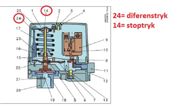

Det kunne meget vel være din pressostat, ligner den på billedet.
Så justere du stop trykket på skruen pos 14. (kan også være det er en møtrik.)
Pressostaten er den som er vist på billedet. Sidder så godt i sofaen at jeg er for doven til at gå ud for at tage et billede ;)
Kunne der være den som er vist på billedet? :)
Kan man ikke risikere at skrue den forkerte vej. Så den overstiger de 10 bar?
Det er da muligt at skrue den forkerte vej, men det burde der ikke ske noget ved - din sikkerhedsventil vil så aflaste trykket når det bliver for højt.
Du kan nemt mærke om det er rigtige vej. Det er nemmere at løsne fjeder end stramme.
jeg plejer at indstille under kørsel. Så ​medens kompressor ​kører og lige netop har nået de 8 bar, så skruer jeg ned til den går i stå. Så er det tæt på.
