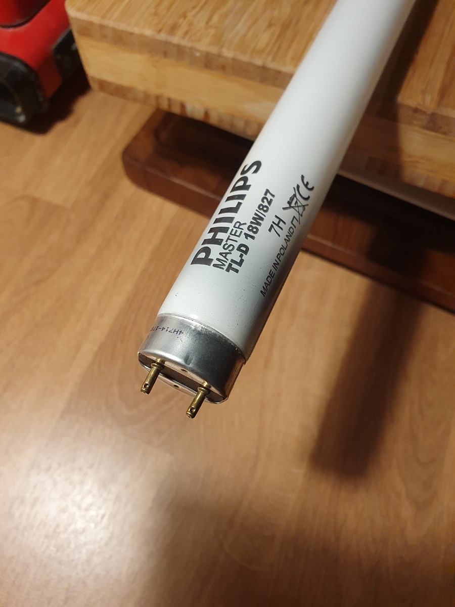

Hvilket lysstofrør peteres 180 4200 06-03-2024 18:31 Måske ikke så meget GDS, men jeg fatter intet om lysstofrør. Hvilket skal jwg købe som vil passe i fatningen, se billede, det er 59 cm langt 13 svar 1 2 › » Følg tråden Annonce Annonce Annonce
Imaster 311 06-03-2024 22:17 Hej, først skal du vælge om du vil have et almindeligt rør eller et led rør..Det rør du har er et almindelig rør som ikke bliver produceret mere, men det kan stadig købes så længe de er på lager rundt omkring.Det rør er på 18w og har en lys farve 827 ( 2700 kelvin som er farven på lyset, jo højre tal jo mere hvidt/blåt bliver lyset.Alle 18w rør er samme længde.Denne type rør bliver kaldt T8 rør, og er et “normalt” rør, der fås også et T5 rør som er en tyndere udgave, disse rør passer i forskellige fatninger.
Imaster 311 06-03-2024 22:21 Led rør som passer ihttps://www.jemogfix.dk/osram-substitube-t8-em-lysstofroer-g13-604-mm-6-6-w/7105/9064248/Almindeligt rør som passer ihttps://www.lyskilderdirekte.dk/osram-t8-lumilux-18w-830-varm-hvid-60cm-4050300517810?channable=40487e736b750034303530333030353137383130ce&qcd=1&utm_gst=2234b071ff9914c97b0ed3379aebc99f33da11cd&productid=4050300517810&gad_source=1&gclid=EAIaIQobChMI_9WC-sfghAMVGAqiAx2J3wRrEAQYAiABEgLANfD_BwEBemærk at begge de rør jeg linker til er farve 3000, den farve fortrækker jeg frem for 2700

GodeVen 4354 5220 07-03-2024 12:05 Det fornuftige er at skifte til LED. Det rør, der linkes til fra Jem&Fix, følger der en erstatning med til glimtænderen, da den skal udskiftes hvis man går fra lysstofrør. De billigste LED rør sælges uden denne glimtænder erstatning. Lad være med at købe dem, hvis skal skiftes fra lysstofrør til LED.Alle lysstofrør har kviksølv. Man kunne godt lave dem med noget andet, men det ville give mindre lys pr. watt. Den eneste reelle erstatning er LED-rør, der giver mere lys pr. watt end lysstofrør.Hvis det er til værksted, vil jeg fortrække koldt lys (højt kelvin tal), hvis det er til et køkken, vil jeg fortrække varmt lys (lavt kelvin tal). Det har dog ikke den store betydning, da vores øjne har automatisk hvidbalance. Hvis der forskellige lystemperaturer i det samme rum, kan man derimod tydeligt se forskel, så det bør man undgå.
peteres Trådstarter 180 4200 07-03-2024 12:14 glimtænder? Nyt ord. Der sidder vist et hvidt dæksel af en slags på armaturet?
GodeVen 4354 5220 07-03-2024 12:25 Typisk sidder glimtænderen under røret (eller over om man vil).https://www.youtube.com/watch?v=zqdY3SshMfsLED-rør lyser typisk i en retning. Så man skal montere det, så det ikke lyser opad.
S. Fabrin 19675 4400 07-03-2024 12:35 Der skal ikke bruges glimtænder til LED rør, så skru den ud og erstat den eventuelt med "glimtænder til LED rør". Hvis armaturet er med skærm, så sæt et stykke tape over hullet, hvor glimtænderen har siddet. fase
