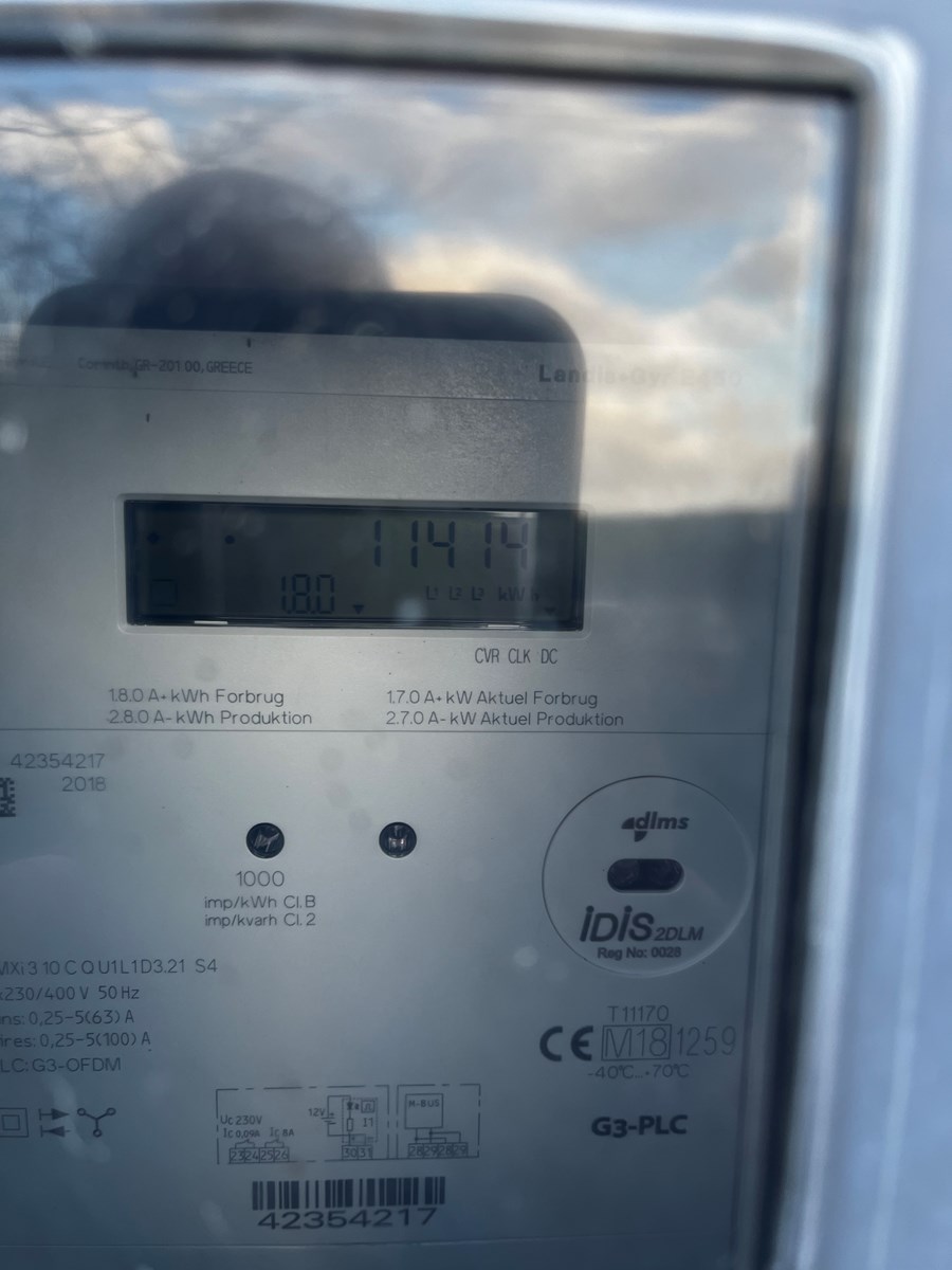

Eftersom der er liv i displayet og det viser L1, L2 og L3, så er alle faser koblet til måleren. Så forbindelsen er ikke afbrudt i skabet. Enten har elselskabet ikke fået åbnet endnu, eller også ligger problemet senere i installationen.
Se evt. denne beskrivelse af en lignende måler:
https://n1.dk/media/tgcjircl/1708-05-3420_n1_vejledninger-til-n1-dk_a4_vejledning-e360-landis-gyr_web.pdfVist ikke helt den samme, men der er en knap "3", hvor der står "Anvendes i forbindelse med genindkobling af strømforsyningen". Et bud er, at du skal trykke på den, efter der er blevet åbnet for forsyningen igen.
Kig evt. på dit net-selskabs hjemmeside for en vejledning til din måler.
