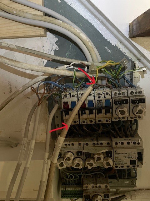

5 leder kabel fra gruppe tavle
Der skal udskiftes et nyt installationskabel fra gruppe-tavlen (se billede gruppe 5). Det nuværende kabel er 3 ledere 1,5 kvadrat. Kan der i stedet udskiftes til et 5 leder kabel 1,5 kvadrat, med brun ledning i fase-terminalen og muffer på de sorte ledninger, der kan bruges som tændledninger? Eller er dette noget sjusk?
5 leder kablet skal føres over videre til en samleboks. Fra samleboksen skal nyt 5 leder kabel sættes til stikkontakt samt 1 polet afbryder til spots i loftet, hvor der brug for en tændledning.

Det ligner, uden at ville fornærme nogen, noget klamp du er ved at lave.
Fortsæt med 3 leder fra tavlen til din samledåse/loftudtag, og nøjes med 5 leder til din afbryder/stikkontakt. Det andet giver ingen værdi.
Selvbygger med stort S.
Mit forslag er at få en elektriker til at lave det for dig, så det bliver en lovlig installation😉
Jeg hælder til du kan godt trække en 5 leder og muffe 2 af lederne af. Mindes ikke noget i tavlestandarden (DS61439) der taler mod det. Sik har vist en video om samlemuffer i tavlen.
Du må naturligvis ikke selv udføre arbejdet, og jeg forstår ikke formålet😅
Tak for svar. Det er nok alligevel nok mest optimalt at bruge et 3G 1,5 kabel fra el tavlen og rundt til samlebokse og stikkontakt, i stedet for de 5 ledere.
Kan det lade sig gøre at forbinde en afbryder med en lyskilde med 3 ledere, (brun/blå/gul) - altså uden en tændledning? - som man kan få fra et 5 leder kabel?

Du kan godt bruge den brune i en 3G1,5 som tænding fra en afbryder, så har du bare ikke nogen fast fase i lampeudtaget fra pågældende kabel. Ikke i sig selv noget problem, kommer jo an på hvordan kabling til stikkontakter er udført.
Og så vil projektet jo lugte langt væk af "KLAMP" da der i en normal installation ikke anvendes samledåser.

Så ville det måske være smartest med 3 leder kabel mellem el tavle og stikkontakt og 5 leder kabel mellem stikkontakt og loftdåse?
Trækker man normalt kabler direkte fra el tavle til stikkontakt og derefter til loftdåse, eller trækker man fra el tavle til loftdåser og derfra til stikkontakt?

Normalt går kabler fra tavle til loftdåse. Derfra distribueres ud til diverse kontakter og stikkontakter. Og også videre til andre loftdåser i samme og/eller næste rum.  Der er regler for hvor mange loftdåser og stikkontakter der skal være i et rum, afhængig af antal kvadratmeter.  I et køkken skal de tilgængelige stikkontakter fordeles på to grupper.
At blot bruge 1,5 mm2 uden t tage hensyn til hvor meget ka let er forsikret med er tæt på uansvarligt.... kunne du ikke oplyse hvor stor en sikringsgruppe kablet skal tilsluttes...

 Et 1,5 kvadrat kabel er naturligvis forsikret 13A.
