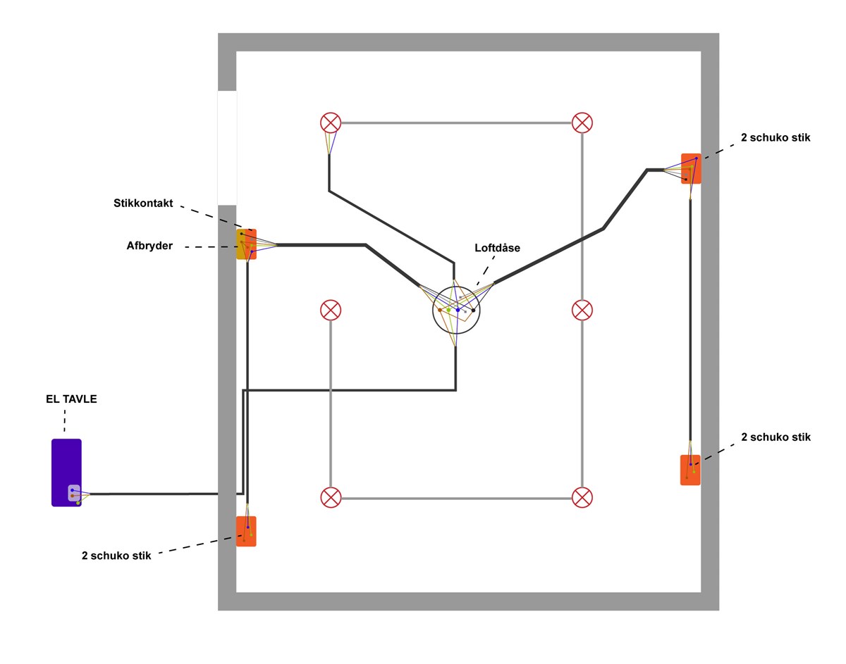

Jeg har lavet en tegning over ledningsnettet. Er det korrekt sat op? Læg specielt mærke til ledningerne mellem loftdåse og stikkontakten med afbryder. Der bliver udelukkende brugt 1,5 kvadrat kabler.

En skitse er en taknemmelig ting, så det er svært at se nemmeste føringsvej.
Hvis komponenterne er fordelt som på din tegning så før 3 leder fra gruppeafbryder til nærmeste stikkontakt og fortsæt med at sløjfe videre derfra, så har du kun 3 kabler i dit loftsudtag.

 Tak for svar. Så kan jeg vil lige så godt undvære etablering af en loftdåse og sløjfe mellem alle stikkontakterne. Den sidste stikkontakt vil så blive sløjfet op til spots? Er 5 leder kabel så nødvendigt til dette formål?

Tak for svar og ændringer til tegningen. Jeg tænker at det er den mest optimale løsning at føre 3 leder kabel videre via stikkontakterne - og bruger også brun ledning fra afbryder som tænding til spots.

Det er sidste er lidt noget klamp. Korrekt at kabel kan komme fra tavle til første stikkontakt, men du kan stadig ikke undvære lofts dåse.
Ved afbryder / stikkontakt kommer der 3 kabler, og der er kun 2 huller i hver klemme i enhederne.
