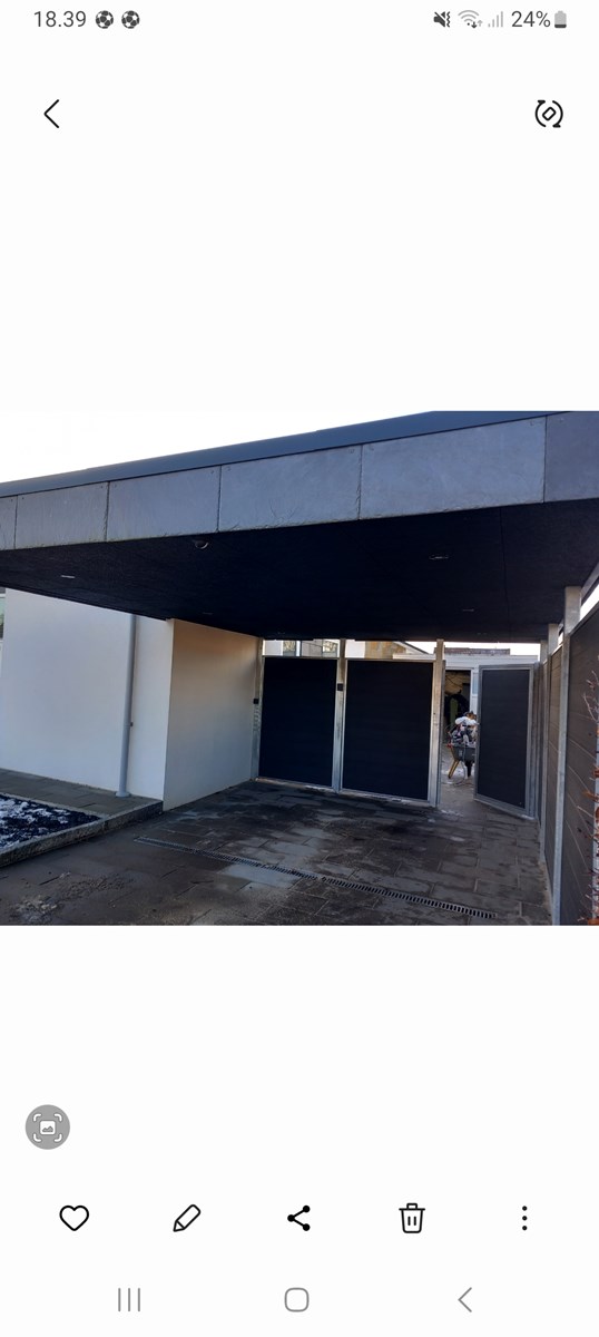

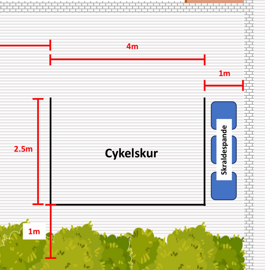

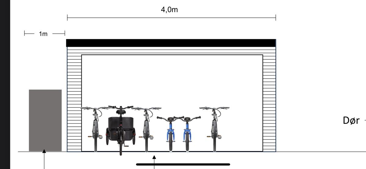

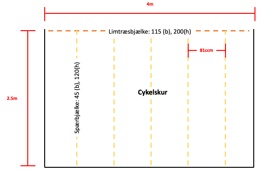

Jeg skal lave cykelskur på 4,0m x 2,5m med tre vægge og helt åben i den ene side.
Jeg er dog i tvivl, om den optimale tagkonstruktionen, da taget skal kunne klare, at hele den ene side (4m) er åben til cykler.
Spørgsmål:
1. Hvordan ser den optimale tagkonstruktion ud?

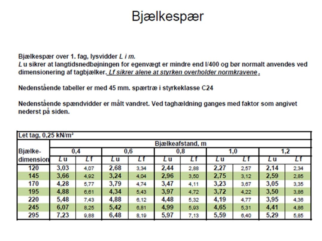

2. Hvilke spær og bjælke skal jeg have?
Det er vigtigt, at taget ikke falder sammen over tid, men jeg er heller ikke interesseret i for meget tykkelse, fordi det tager af loftshøjden på cykelskuret.
