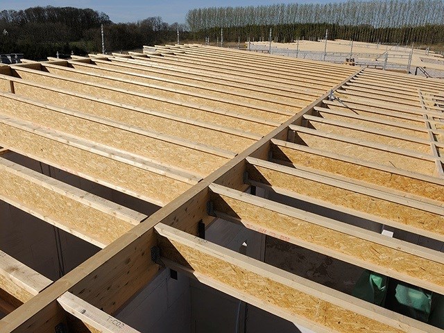

Jeg havde tænkt at montere spærbjælkerne i limtræsbjælken.
Jeg havde tænkt, at montere spærbjælke i limtræsbjælken. Alla det her billede
