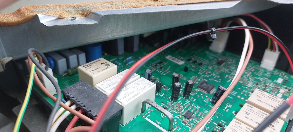

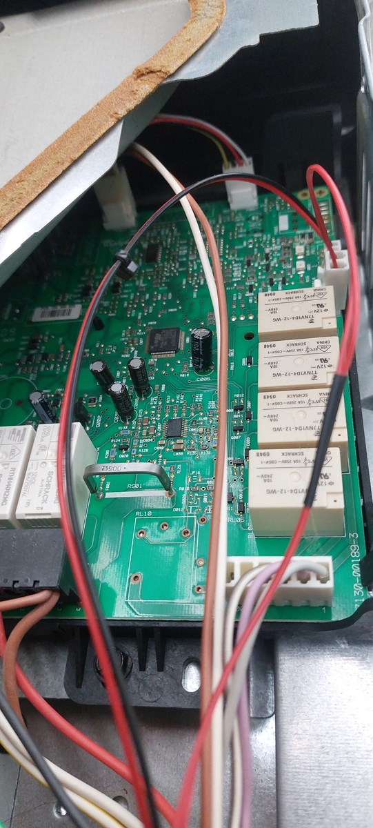

Prøv at vide et billede af printplade Et relæ som er sammensvejset i kontaktflader er ikke "kortsluttet" og ser heller ikke brændt ud.
Ja det er lidt ligesom en hvis din cykel punkterer. Det hjælper jo ikke at udskifte ringeklokke, selv om det er lettere
Du har helt ret i.f t. cyklen. Her er fotos af printplade.

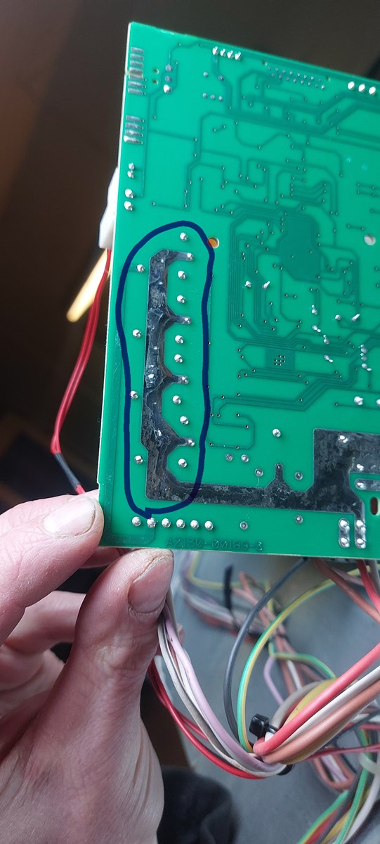

Du måler på kontaktsiden af relæet, på undersiden af printet, på lodningerne.
Hvis et relæ viser tæt på 0ohm, er det konstant sluttet. Da de ser ens ud, kan du bruge øvrige relæer som reference.

Relæer er de hvide bokse. De 4 store er mærket 12 v = og så 10 A 240 V Det betyder at spolen i dem er 12 V jævnstrøm Altså styre strømmen og at kontakt sættet kan slutte og bryde 10 A ved 240 v veksel strøm.
Du vil kunne se forskel på printplade bag på hvad der styrestrøm ( ganske tynde printbaner) og hovedstrøm ( de noget tykkere )
Men fejlen kan jo også ligge andre steder på styrings print.
Hvis ovnen fortsat giver problemer så ville jeg søge efter nyt print.
Så er printpladen løsnet, så jeg kan se undersiden. Hvad er det, jeg skal måle på? De runde steder, hvor relæerne er monteret eller den lang og tykke printbane, eller er det en kombination?
Nu med foto, hvor jeg har markeret området, hvor relæerne er monteret.
