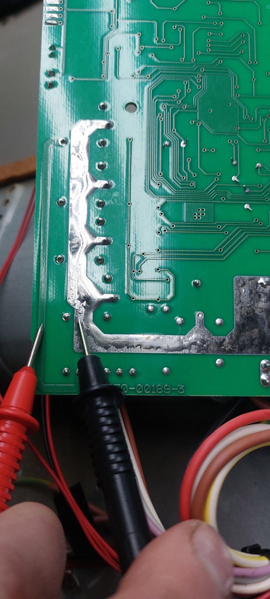

På det seneste billede:
Mål (ohm) mellem lodning på banen markeret med sort, og lodningen til venstre for/tættest på kanten af printet. Dette kan du så gøre for alle relæer.
Elektronikteknikeren

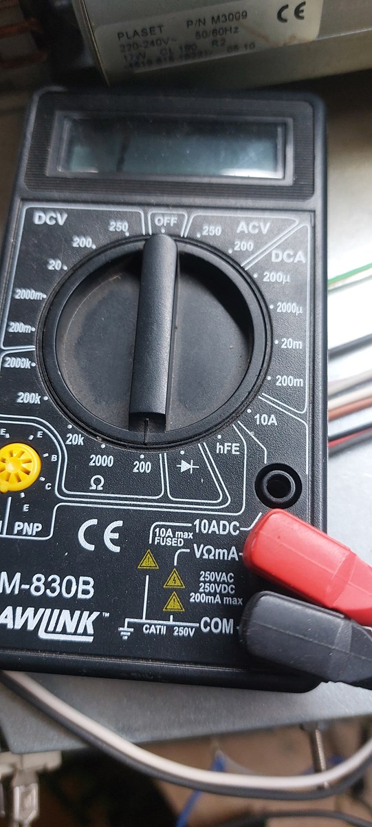

Så er jeg tilbage med ovnen. Jeg har målt, men om det er de rigtige steder, er jeg i tvivl, da multimeteret ikke ændrer sig. Måler jeg det korrekte sted og med den korrekte indstilling på multimeter? Jeg vedhæfter lidt fotos.
Du kan ikke måle igennem den grønne printlak.
Den røde probe skal du flytte op på lodningen for enden af banen.

Indstilling på meteret ser ok ud. Check lige at den viser nul når du fører rød og sort sammen, og noget mere hvis du stikker proberne ned i hånden.
