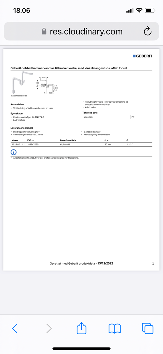

Vand løber fra køkkenvask over i opvaskemaskine Hans-arne 8 25-02-2024 08:18 Hjælp. Når jeg bruger vand i køkkenvask løber det over i opvaskemaskine. Hvad har jeg lavet galt ? Hjælp. Når jeg bruger vand i køkkenvask løber det... Vis hele indlægget 21 svar « ‹ 1 2 3 › » Følg tråden Der er 10 indlæg før dette. Annonce Annonce Annonce

Hans-arne Trådstarter 8 25-02-2024 17:54 Tak for svarene. Der sidder en kontra ventil som billede 2. Vandet løber stadig ned i opvaskemaskinen. Vandlåsen er ny da jeg lige har monteret nyt køkken og ny opvaskemaskine. Afløbsslangen er forsøgt hævet helt op under køkkenbordplade uden at det hjalp. Jeg har forsøgt med en klar slange monteret på tilslutning og fyldt ca 10 cm vand i vasken ingen vand kom ud af slangen. Kan ikke forstå at hvis afløb er stoppet og slangen til opvaskemaskinen er hævet helt op under bordplade burde vandes så ikke stå op i køkkenvask ?
Hans-arne Trådstarter 8 25-02-2024 18:08 Kan det være noget med dobbelkammer vandlåsen der snyder mig ?

Hans-arne Trådstarter 8 25-02-2024 19:22 Ja afmonterede slangen og erstattede den med en klar slange når jeg så åbner for vandhanens kommer der ikke vand ud i den klare slange. Men når jeg har monteret afløbs slangen og kørt en skylning med maskinen så kan man se vandet løbe ind i opvaskemaskinen. Der sidder en plastik fætter ca 10 cm over bunden på opvaskemaskine der løber vandet ud i opvaskeren.
