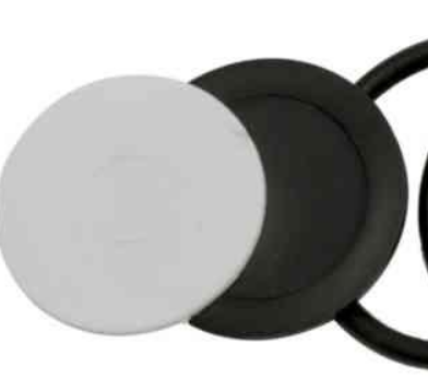

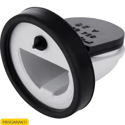

je_ns 13059 25-02-2024 11:23 Normalt sidder der en lille kontraklap, bag stutsen til opvaskeren, der gør vandet ikke løber ned i opvaskeren.Det kan være en simpel pakning med en "gummiflap" som bare er en gummiskive,eller en mere avanceret udgave som på billederne.Første billede er den simple model, det er den sorte, (den hvide skive er en blændprop, hvis ikke stutsen skal bruges) Vi prøver igen, i morgen --

buller27 1204 25-02-2024 11:45 je_ns skrev den 25-02-2024 11:23:10Normalt sidder der en lille kontraklap, bag stutsen til opvaskeren, der gør vandet ikke løber ned i opvaskeren.Det kan være en simpel pakning med en "gummiflap" som bare er en gummiskive,eller en mere avanceret udgave som på billederne.Første billede er den simple model, det er den sorte, (den hvide skive er en blændprop, hvis ikke stutsen skal bruges) Hvor sidder den kontraflap? Ved vadlåsen elelr hvor afløbet monteres på maskinen? For har godt nok aldrig set sådan en på de geberit vandlåse jeg har monteret og sat maskiner til. Har du et link til den? for det virker da som en smart ekstrasikring Love er minimumsiveauet - men der regnes altid med en mindre mængde af folk har svært ved regler.
