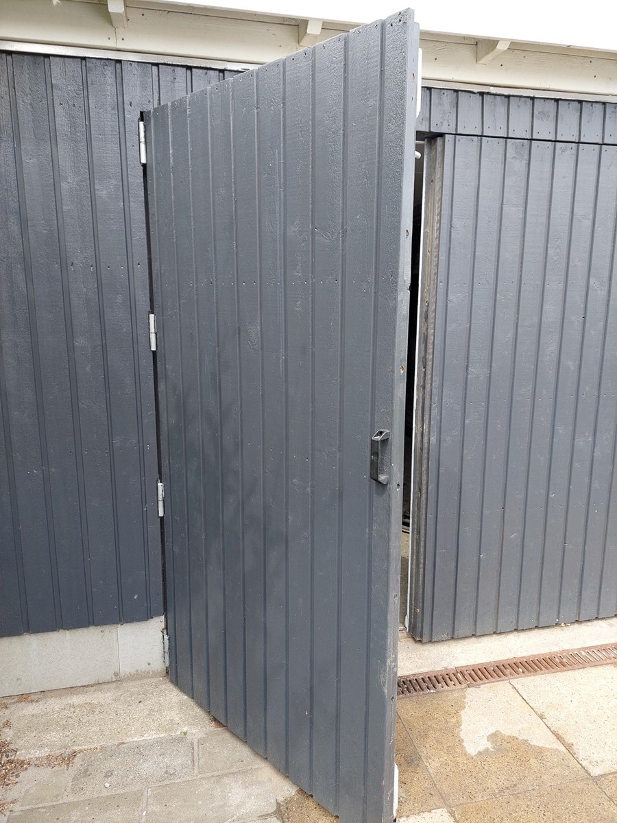

Jeg havde tidligere en vippeport i min garage (som kun bruges til bilen, når der skal skrues, og ellers så til alt mulig andet) Jeg lavede ​om med to udadgående isolerede døre, det er jeg blevet utrolig glad for, så behøves jeg kun at åbne den ene i de fleste tilfælde.
Jeg byggede dørene op med en ramme af firkant rør 30x50 mm, men ​beklædte kanterne med træ, så der er ikke synligt metal, yderst er de beklædt med mellem stern, og inderst med en vandfast plade..
