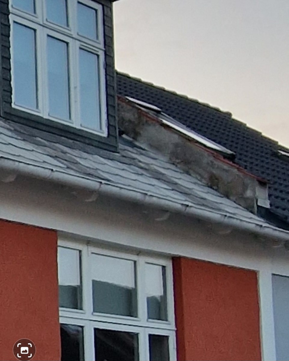

Jeg har et tvillingenhus fra 1908. Ind til naboen er en gammel brandkam. Den skal fixes... puds er krakeleret og muren bliver fugtig i det her vejr.
Men men men. Hvem fixer den slags i dag? Eller sagt på en anden måde: Murer/pudser man det op på gammedags vis, eller pakker man den ind i blik eller tagpap?

Din tagbelægning ligner skifereternit, og det er normalt blikkenslagerarbejde at lægge det, så umiddelbart vil jeg forslå at kontakte sådan et firma.
Fagområdet er vel afhængig af den ønskede løsning. Puds og tagsten som lægges i mørtel er murerarbejde. Men hvis den bare skal pakkes ind i zink er det en bliktud du skal have fat i.
/BOFH
Tagpap er no go, da det er brandbart, så det hænger ikke sammen med en brandkam, men ellers som Søren O og BOFH skriver.
Murerarbejde. Alternativt firma der specialiserer sig i tage hvis der også skal laves noget på skifere/skiferternitten(asbestholdig)

Jeg synes jeg ser forskellige løsninger rundt omkring. Nogle er pakket ind i blik, andre har noget andet beklædning, andre er muret/pudset/tegl.
Der er jo forskel på hvad der var standard for 110 år siden og hvad vi har af muligheder i dag.
Så hvad ville I ty til, hvis I skulle renovere sådan en gammel brandkam?
Vh Rune
Billedet viser en brandmur afsluttet med tegl tagsten og pudset. Så det må være en mureropgave.
Nemlig... hvis jeg også i fremtiden ønsker en muret/pudset klimaskærm på hulmuren, skal jeg bruge en murer. Det giver sig selv.
Er der nogen som kender til/vil anbefale andre løsninger?
(Som sagt - jeg ser andre løsninger på andre gamle huse. Aner bare ikke hvad der er fordel/ulemper)

En stor årsag til forskellene ligger i at man op gennem 50erne, 60erne, 70erne og 80erne anvende løsninger u byggeriet med nye materiater der ikke altid var særlig velafprøvede men ofte billigere - specielt i arbejdstid og som var tilænkt ikke at skulle kræve ret meget efterfølgende vedligeholdelse.
I dag e rman lidt mer eobs på at bevære både det oprindelige udseende og håndværkstraditionene på bevaringsværdige bygninger. Med mataeriale rog teknikker man har brugt i 100vis af år.
desuden prøver man at undgå zink og særlig blyinddækning da det er noget skidt når regnvand skyller vand ud i fskiner mm og selv i kloakken
Tak Buller27...
Så det taler for at få en det pudset ordentligt op igen, frem for at putte en eller anden skal udenpå.
Jeg hiver fat i en murer.
