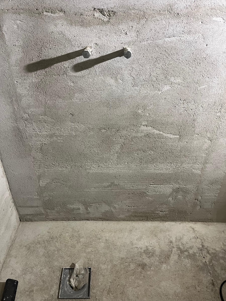

Vi er nu så langt med vores badeværelsesprojekt at vi er færdige med at støbe gulve og pudse vægge.

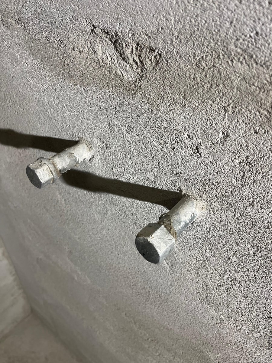

Jeg skal nu i gang med vådrumsmembran men er i tvivl om hvordan jeg laver korrekt vådrumssikring hvor de to rør til bruseamatur kommer ud af væggen.
Min VVS'er har monteret PEX-dåser helt efter bogen, hvor JEG så har monteret to 1/2" nippelrør med slutmuffe forud for pudsning af vægge. Se billeder.
Min plan var nu at kradse puds ud omkring rørene ind til PEX-dåsen og så herefter montere forskruninger til amatur f.eks. disse Forskruning
Jeg ville så pudse omkring disse to forskruninger igen og så tætne med tætningsmembran og vådrumsmembran.
Men er det den rigtige måde at gøre det på? Hvilken membran skal benyttes?
På forhånd 1000 tak for hjælpen
18 svar

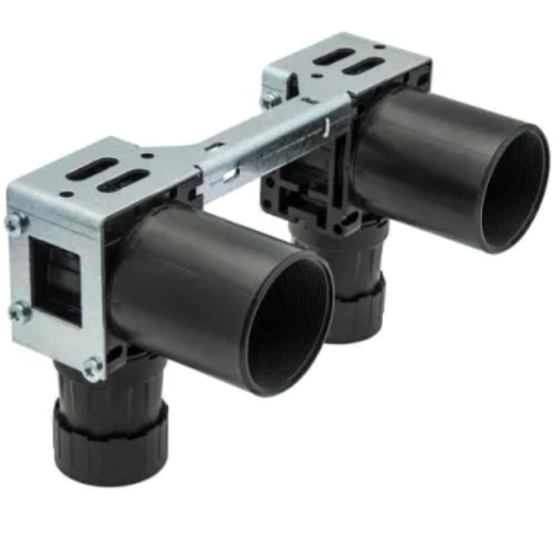

Yderringen fra pexdåsen burde være trukket med ud forbi din puds. Det er den der vådrumssikres på med en gummiflange som smøres med vådrumssikring.
Hvordan du laver det nu det ser ud som det gør, har jeg desværre ikke noget bud på.
Selvbygger med stort S.
Koblingsdåser til PEX kommer med disse kraver som skrues i før der pudses. Der tætnes så med vådrunmssystem mod disse. (Flange og smøremembran)
Hvis VVS'er ikke har monteret eller givet dig disse, har han da ikke udført arbejdet "efter alle kunstens regler".
Kraverne kortes af til sidst når du kender den færdige overfladetykkelse med fliser mv., og der fuges rundt om disse med silicone mod fliserne.

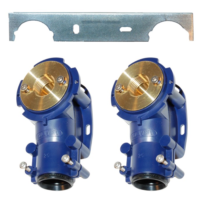

Der er monteret disse koblingsdåser.
Hvordan kan det fikses?
Jeg er ret sikker på den model ikke behøver de 2 plastkraver ved en murret væg.
Hak pudsen væk ved dåserne, og lav vådrumssikringen med en gummimembran mellem messing delen og din pudsede væg.
Den viste koblingsdåse er ikke til vådrum, uden tilbehørssætet.
Hvis du har betalt en VVS'er for det, så er det noget han må lave om.
Wavins manual ligger tilgængelig på nettet helt gratis, så jeg mener ikke at din håndværker har nogen undskyldning for at lave det rigtigt.
Manual​​​
Elektronikteknikeren
Gregeren skrev den 18-02-2024 21:25:38
Den er fin nok hvis resten af tilbehøret monteres. Ellers er den ikke godkendt til vådrum.
Hvis du har betalt en vvs'er for arbejdet, er det noget han må lave om.
Vådrumssættet er vist i Wavins manual, som ligger tilgængelig på nettet, helt gratis.
Så jeg mener ikke at din håndværker har nogen undskyldning.
 Læs lige monteringsvejledningen inden du går igang med at tilsvine vvs`eren. Vådrumssikring skal udføres som jeg skrev ovenfor.
https://res.cloudinary.com/evoleska/image/upload/v1524326968/product/1572544.pdf
S. 5
Tak for dit svar Gregeren
Så skulle der have været brugt DETTE sæt og monteret de to hvide ringe?
Der står dog at det er til gips, men bruges også til mur???
Så de hvide ringe slutter tæt imod dåsen? Så hvis der kommer vand imellem rosette og væg kan det løbe ind i dåsen men ikke i muren?
Hvad med den yderste ring som kommer til at rage ud i rummet, afkorter man bare den, så der stadig er en flange som man kan montere smøremembranen på?

Så må det første lige blive at identificere hvilke type dåse der helt præcist er tale om. Altså et producent nummer, så det kan fastslås hvilken metode der skal anvendes.

Tak for det
Problemet er dog at dåsen befinder sig cirka 12mm bag puds, hvordan fikser man det?
Det er 100% dette sæt DÅSE som er monteret inden pudsning af væg som nu befinder sig 12 mm inde i væggen med 2 1/2" nippelrør stikkende ud
