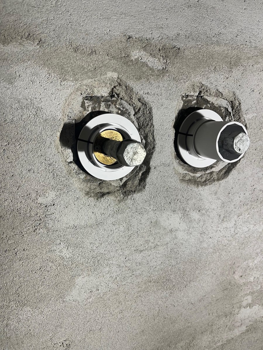

Jeg skal nu i gang med vådrumsmembran men er i tvivl om hvordan jeg laver korrekt vådrumssikring hvor de to rør til bruseamatur kommer ud af væggen.
Min VVS'er har monteret PEX-dåser helt efter bogen, hvor JEG så har monteret to 1/2" nippelrør med slutmuffe forud for pudsning af vægge. Se billeder.
Min plan var nu at kradse puds ud omkring rørene ind til PEX-dåsen og så herefter montere forskruninger til amatur f.eks. disse Forskruning
Jeg ville så pudse omkring disse to forskruninger igen og så tætne med tætningsmembran og vådrumsmembran.
Men er det den rigtige måde at gøre det på? Hvilken membran skal benyttes?

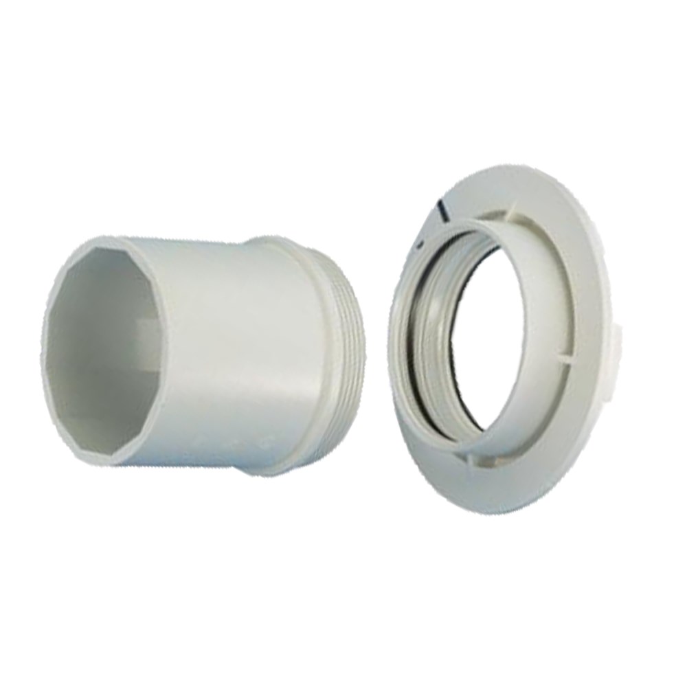

Den er fin nok hvis resten af tilbehøret monteres. Ellers er den ikke godkendt til vådrum.

Vådrumssættet er vist i Wavins manual, som ligger tilgængelig på nettet, helt gratis.
Så jeg mener ikke at din håndværker har nogen undskyldning.
 Læs lige monteringsvejledningen inden du går igang med at tilsvine vvs`eren. Vådrumssikring skal udføres som jeg skrev ovenfor.
https://res.cloudinary.com/evoleska/image/upload/v1524326968/product/1572544.pdf
S. 5

Problemet er dog at dåsen befinder sig cirka 12mm bag puds, hvordan fikser man det?

Jeg er klar til at kradse dåserne fri og eftermontere den rette løsning til pudset væg, jeg skal blot vide hvad jeg skal bruge

Det er 100% dette sæt DÅSE som er monteret inden pudsning af væg som nu befinder sig 12 mm inde i væggen med 2 1/2" nippelrør stikkende ud
 Jeg synes også det lignede den. Det sjove er bare at de også viser muligheden uden plastkraven, men med vådrumsflange klistret direkte på dåsen.
Jeg mener bare at piktogrammet med brusehovedet betyder at der skal benyttes plastkraver hvis den monteres i brusenichen.

Det ser ud til at du kan slippe afsted med det, hvis du hugger ind til messingfladen, og skruer de to skruer ud, og hiver koblingen ud af dåsen.
Herefter monterer du klæbeflange på væg så den går ind på på dåsen bag messingkoblingen.
Herefter smøres med membran, og når den er tør, skrues koblingen i.
Det er sådan det også er vist.

Ja, jeg kan godt se løsningen med membran direkte på messingflangen, men det ville kræve at man ved den helt nøjagtige tykkelse på sit pudslag inden montering af dåserne - for at få det plant, næsten umuligt i min optik
Så jeg er vel nødt til at kradse ud og montere disse forlængerrør som membranen kan smøres på?

I min optik er løsningen med plastkraverne den bedste.
Den anden metode kræver at det hele er i nogenlunde samme plan.

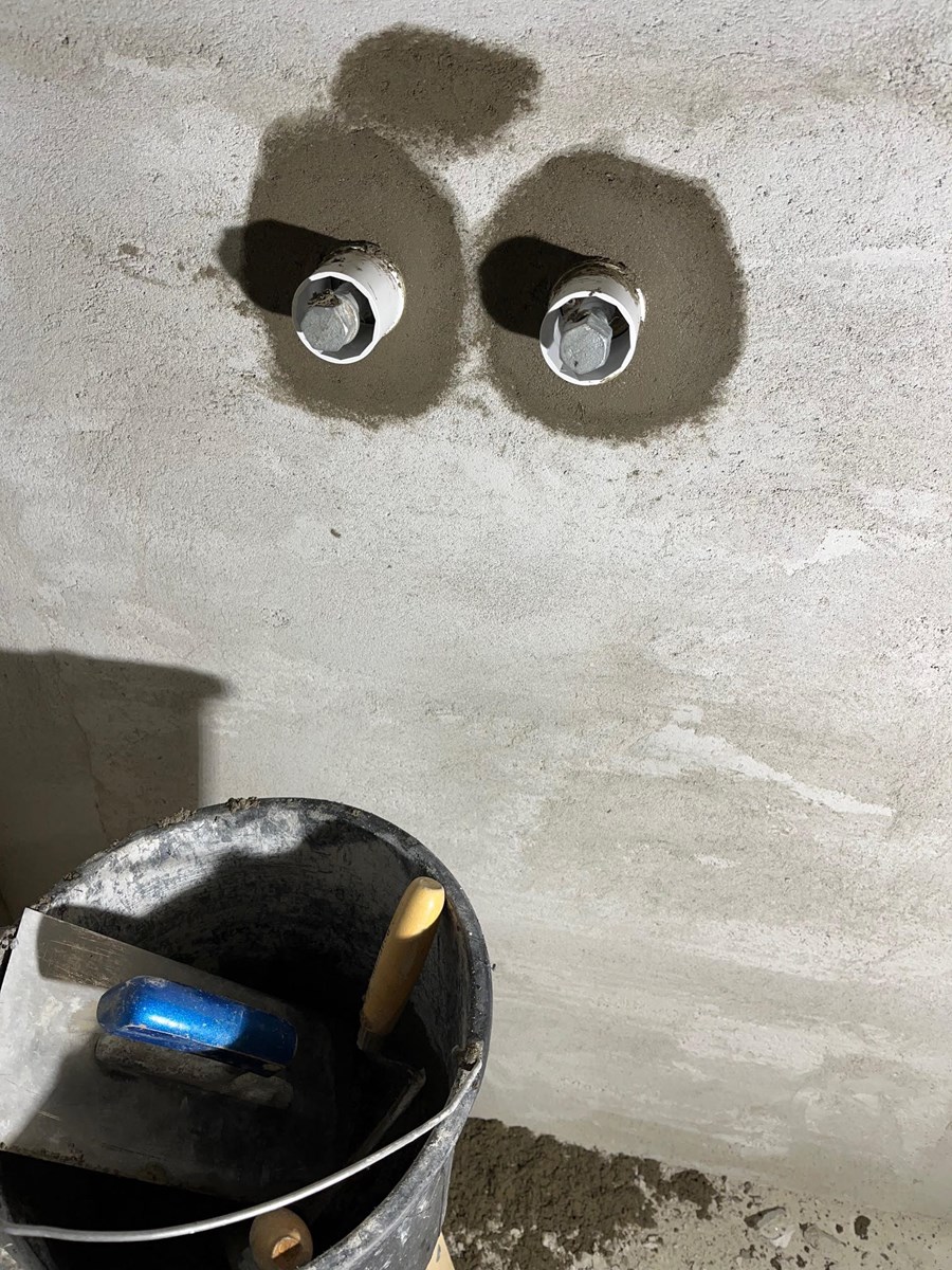

Nå, det var faktisk ikke så slemt som jeg troede
Puds slået/kradset forsigtigt væk, PEX-dåse GRUNDIG rengjort og plastkraver monteret.
Så nu kan der laves lovlig og tæt vådrumssikring.
