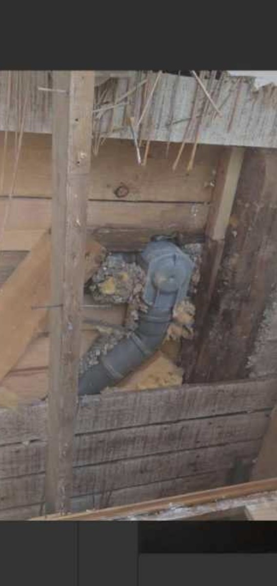

Forsikringen har lokaliseret fejlen til afløbsrøret, og dækker det fordi det er et skjult rør. Men de vil fikse det ved såkaldt remaljering, Dansk Remaljerings Selskab. Har nogen erfaringer med det? Synes selskabet får lidt blandede anmeldelser, og kan også se at der er tvivl om hvorvidt det er dansk godkendt. Det er noget tætningsmasse, de påfører inden i røret.
Eller er det måske bedre at skifte afløbet?
Det er ikke god omtale selskabet har, så du bør kræve udskiftning af utætte dele.
Nej jeg så nemlig den dårlige omtale, men nu snakkede jeg både med min egen vvser og forsikringen.  Vvseren er for såvidt enig, at de gør det fordi det er billigst, men at det er meget anvendt og egentlig en ok løsning. Og forsikringen siger at hvis det ikke skulle holde på sigt, ja så er det jo bare at melde det igen som en skade på skjulte rør
Hvis afløb og rør er synlige nedefra, så kan det hele vel bare skiftes?? Det ligner plastikfittings?
Jeg forestiller mig at man skal rode med fliser hvis man skal skifte rørene inkl. forhøjerringe? Eller hvad?
Et utæt afløb med forhøjere er i min optik = OK, vi laver nyt gulv, vådrumssikrer og får nye fliser på. Jeg ville slet ikke overveje at reparere på et gulv i den alder - og slet ikke i en trækonstruktion med mulige hyggelige sideeffekter som ​skimmelsvamp og råd i de bærende konstruktioner :D
