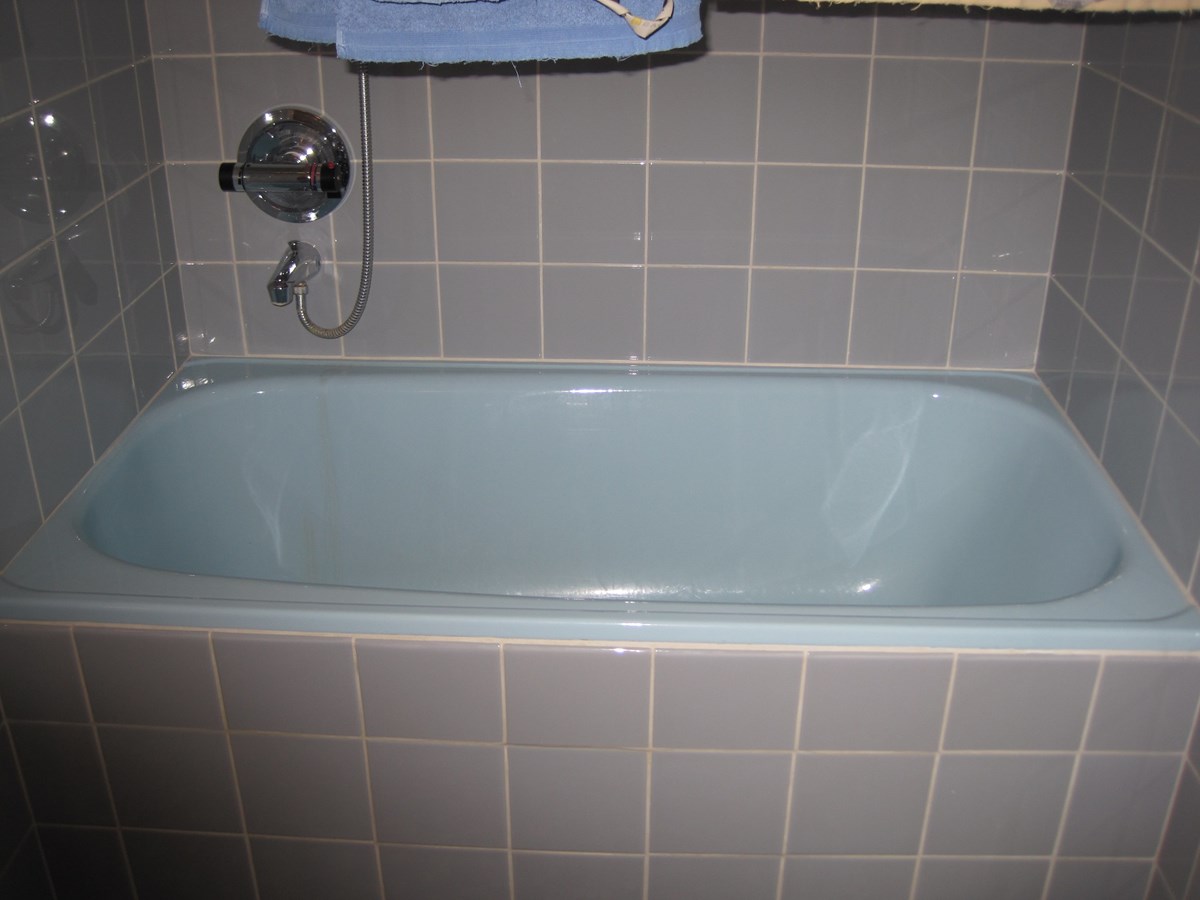

Min bruseniche og badekar er lavet med muret Lecablokke, derefter pudset, for til sidst opsætning af fliser mv. uden nogen form for silikonen fuger. Vådrumsmembran og silikonefuger kendte man ikke i 1969. Udført af undertegnede.

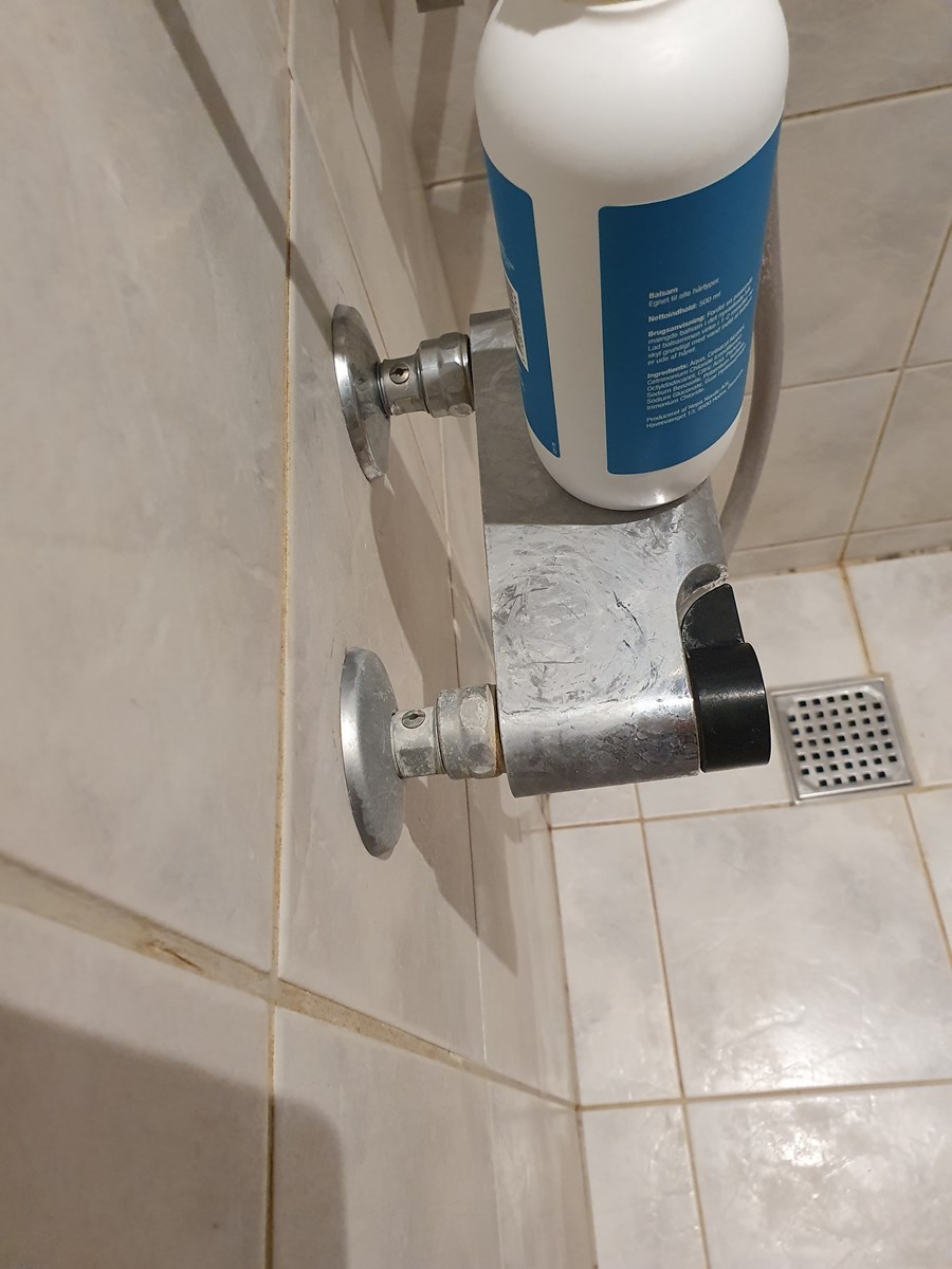

Mht. om det er rørene i væggen... det kan det vel ikke være når det ser således ud (billede)? Ifølge min logik så er der jo tryk på vandet i rørene i væggen uanset om man tænder for bruseren eller ej? Så vandet i rørene i væggene ville løbe ud gennem en evt utæthed konstant?
Selvfølgelig er det ikke rørene i væggen. Det vil dels kunne aflæses på vandmåleren, og give masser af opfugtning på den anden side af væggen.

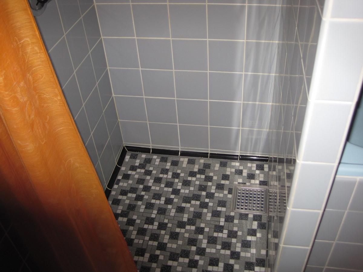

Utætheden skal du finde i selve gulvafløbet eller efterfølgende afløbsrør.
Hvad med et foto eller flere af selve gulvafløbet uden rist?
