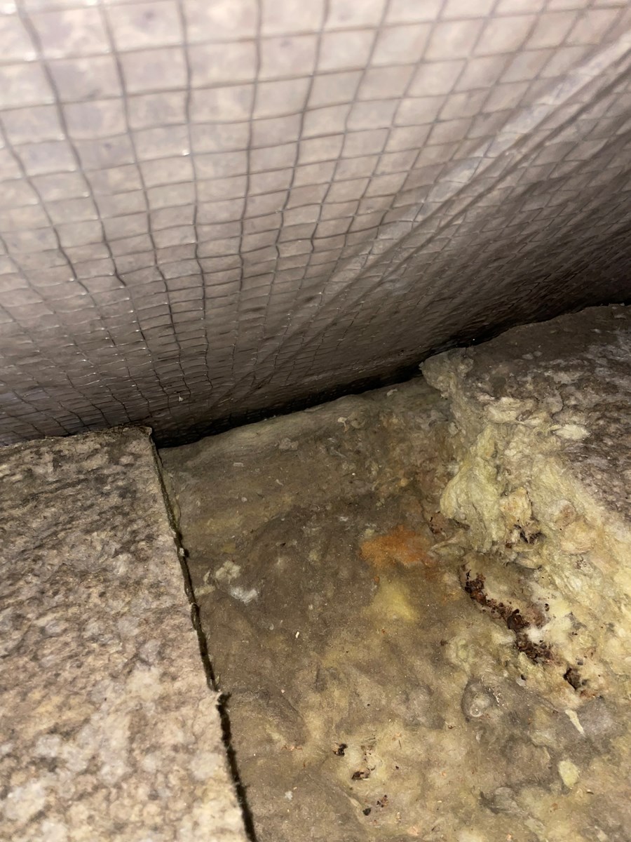

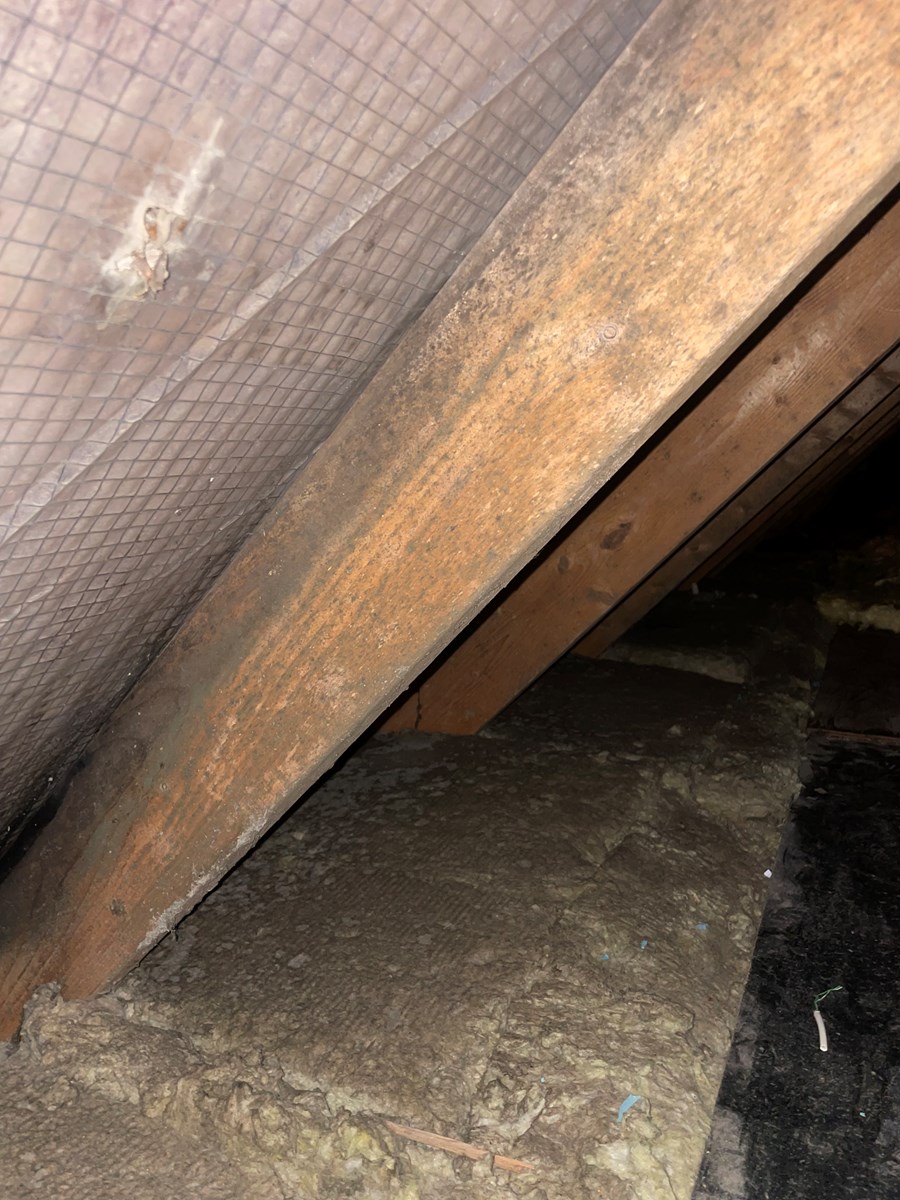

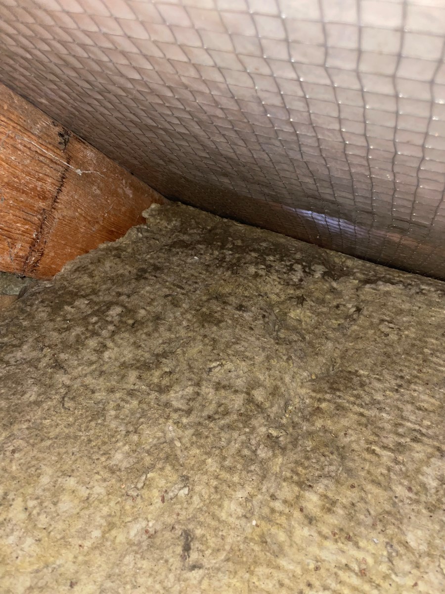

Efter en tur på loftet har jeg observeret at flere spær (hanebånd) ser lidt spændende ud samt at isoleringen ligger helt tæt op af undertaget, og stikker jeg hånden ned mellem undertag og isolering er det vådt.
Taget er et tegltag fra 1976 med monarfol undertag.
Kan jeg selv gøre noget eller er det en sag for ejerskifte forsikringen (der står intet nævnt i tilstandsrapporten)
​Læs betingelserne og se om det er ​undtaget. Hvis ikke, så prøv ​da endeligt.
Det der skal gøres er naturligvis mere udluftning. Der skal være en riller i udhæng på mindst sammenlagt 1,5 cm i begge sider af huset,
Så skal der være 5 cm imellem isolering og undertag. Det er ikke så vanskelig. Man bruger en isolerings kniv og skærer så isolering væk parallel med undertag.
Ligeledes skal der være tilsvarende udluftning i rygning. Altså lige så mange cm2 som begge sider tilsammen.
Du må hellere få lidt fygesne ind hvert 2. år end den konstante fugt som du her nu.
