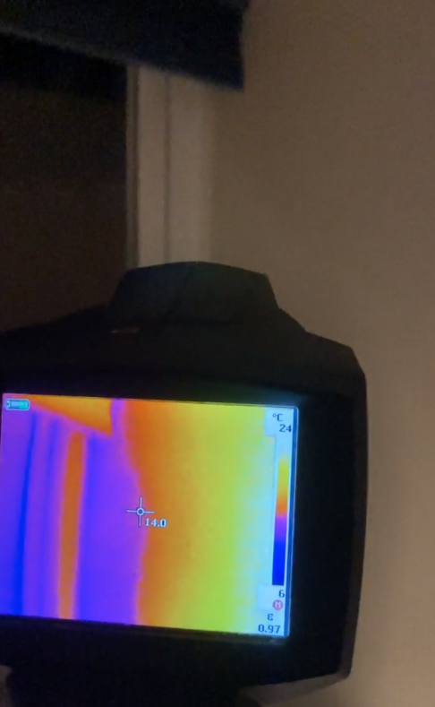

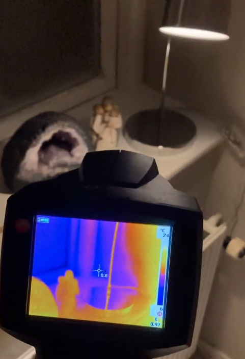

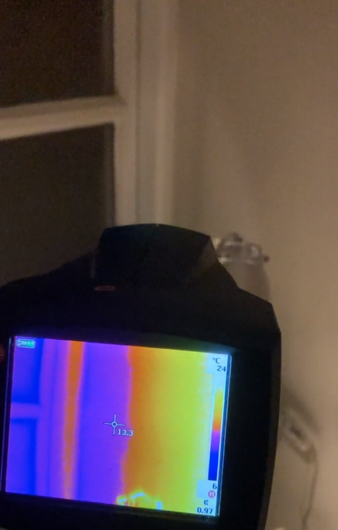

Jeg bor i et hus hvor ydermuren er cirka 120 år gammel og består af store blokke med en tykkelse på cirka 27 cm. Vinduernes karme er 12 cm og er rykket 5 cm ind, hvilket efterlader cirka 10 cm ydermur indenfor. Her dannes der kondens 24/7 uanset udluftningsgraden, og fladen er kold, bekræftet med både hænder og et termokamera.

Sidste år, ved cirka samme tid, var der 1 grad udenfor og 8.8 grader nede i hjørnet hvor det var værst. Indetemperatur cirka 21 grader. Er der nogen af jer som kan se om mit problem kan løses, alene, med nye vinduer, f.eks. ved at se på "formen" af lysningens temperatur? Det koldere område (blå) afgrænses rimeligt skarpt i samlingen imellem ydermur og indermur.
Din ydermur er indenfor, som du selv skitserer, og vil altid være påvirket af udetemperaturen. Derfor skal den skæres væk, og erstattes af noget isolerende i stedet. Problemet er stort set det samme i fuldmurede vægge, hvor der er indmuring omkring vinduer/døre. Nogen vælger derfor en passende lysningsnot med plader, der dækker helt ind over indervæggen. hvor der kan lægges lidt isolering ind mod den kolde mur. Det kan hjælpe lidt, men er ikke optimalt. Du har 27 cm. som egentlig blot er klimaskærm.

cdp, når der nu er 8.8 grader helt inde ved vinduets kant, og omkring 14-15 grader hvor ydermuren stopper, kunne det så ikke tyde på afstanden ud til omverdenen har noget at sige, selv i så kompakt et materiale? Det er jo 5-6 grader på noget der ligner 80-90 mm, altså en grad per 15 mm-ish. Hvis man kunne øge afstanden ud til omverdenen med f.eks. 90 mm, ville man så ikke vinde noget? Og hvis ikke, hvor fejler min logik?
I løbet af vindueskarmens 120 mm er temperaturen på ydermuren jo også steget fra 1 grad (udetemperatur) til 8.8 grader. Dette er også cirka 1 grad per 15 mm. Tilsyneladende et ret lineært forløb.
Varmetabet er ligefrem proportionalt med afstanden gennem mediet som du selv er ved at have snuset dig frem til, men varmeledningskoefficienten er så høj på en massiv sten at selv 10 mm isolering vil være bedre end en forøgelse af materialetykkelsen med 200 mm.
