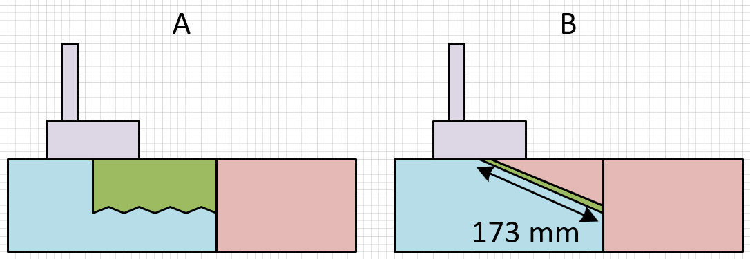

Erik, jeg er lidt i tvivl om præcis hvad du mener, men jeg tolker det på den måde jeg har vist i skitserne. Dit sidste forslag (B) med at save skråt - er det korrekt forstået? I så fald kræver det et snit på 173 mm - kan man godt skære så dybt? Og hvad med den løse trekant - bliver den ikke sårbar?
I dit første forslag vil du skære dybt, midt for vindueskarmen, og så hugge alt det grøn-markerede væk - er det rigtigt forstået?
Hvis snittet i forslag B kun bliver f.eks. 100 mm dybt, vil der så stadig være en effekt, eller skal man nødvendigvis helt hen til det mørtel som binder yder- og indermur sammen? Er det fordi det ikke leder varme så godt?

Ok, så er jeg med. Hvis du kigger på min seneste skitse som hedder A, så ville du fjerne alt det grøn-markerede og lægge isolering ind i bunden af hullet, samt på siden af hullet som er midt for vindueskarmen, right? Og pudse op så lysningen igen går ud ét med indermurens lysningsdel, ikke? Hvor tykt lag puds ville du lægge på? Jeg forestiller mig at det vil være skrøbeligt hvis det f.eks. kun er et 10 mm tykt lag, som kun binder fast i indermuren, og hviler på flamingo.

Det kan blive et problem at pudse direkte på en bred flamingo kant.
Med udgangspunkt i din skitse A har jeg i lignende situation fjernet det grønne samt det blå ned til hulmur (hvor der på skitse B står 173 mm.)
Der er så lagt 20 mm tyk flamingo strimmel ( ca. 100 mm bred) ind, som dækkes af vindues karm, resten er udfyldt med mørtel og mursten stumper ind imod den lilla inde mur. Så har du brudt kuldebroen, og kan pudse op indvendig.
Det skal naturligvis laves både i sider og top. I bunden kan der være hul ned til hulmuren med isolering hvis du bruger vindues bundstykke.
Vindue fastgøres i falsen så skruer komme ind i ydermur, og der stoppes med passende materiale. Er det trævinduer foretrækker jeg tjæret værk, tæt fuge indendørs og mørtelfuge udendørs. Her kan man med fordel armere mørtelen med fibre eller som jeg der har brugt fæhår.

 Du hugger / skærer ud hvor fuge er mellem yder og indermur samt de vandrette fuger. Så har du taget styrken af en murstens stump som flækker fint ved at give det en ordentlig skrald på mejsel. Brug en god fladmejsel.
Hvis de ikke flækker men går løse, så skal slaget komme skråt oppe eller nedefra.
