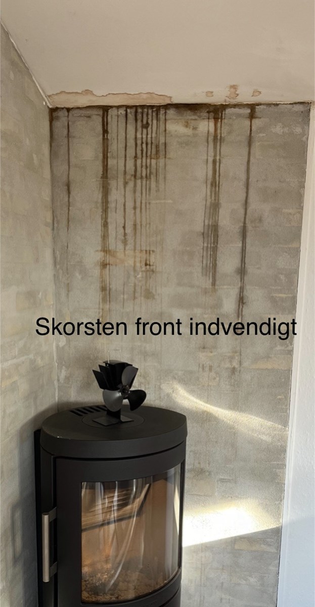

Hej, vi oplever der kommer vand ind ved skorstenen.
Vi fik lavet ny skorstens inddækning men det har ikke afhjulpet problemet.
Der er også langt ny tagpap på fra og med tagryggen ned til fronten af skorstenen. Så det virker ikke så sandsynligt at vandet kommer ind via utæthed i tagpap taget.
Skorstenen er for nogle år siden blevet foret med støbt isodor indvendigt.
Nogen bud på hvordan vandet kommer ind?
På forhånd mange tak for gode input.

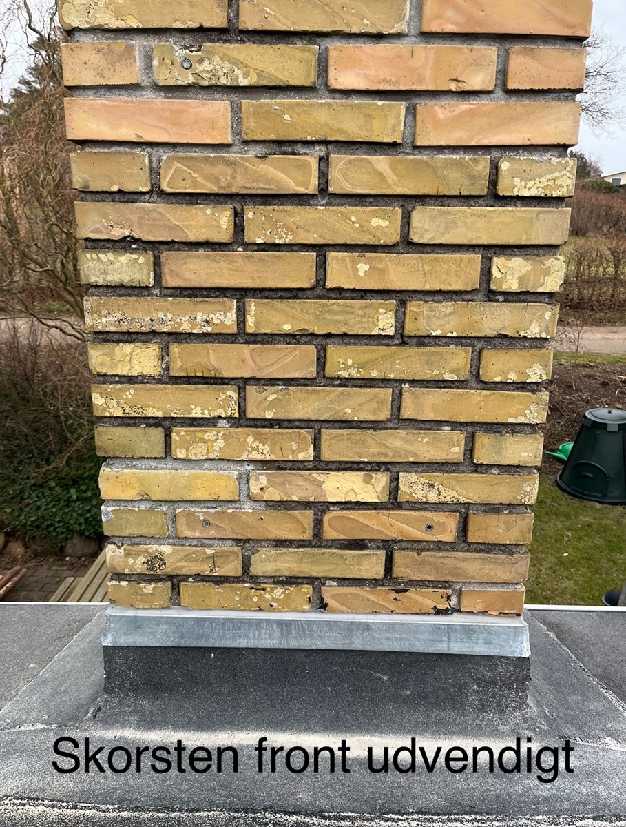

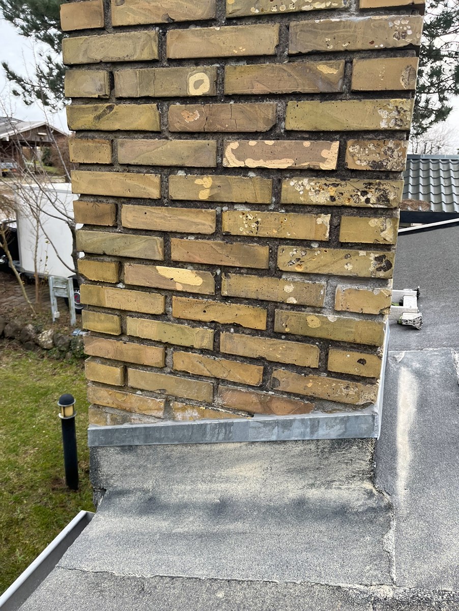

Et bud kunne være utætte og porøse fuger i murværket så vand måske kan komme bag ved inddækningen?
Når fugerne er trukket tilbage som her er der en lille hylde som vandet kan ligge på istedet for at løbe ned med det resultat at murværket bliver mere opfugtet end nødvendigt.
Jeg ville fræse det hele ud og fuge det om og sørge for at den nye fuge bliver plan med forkant mursten.

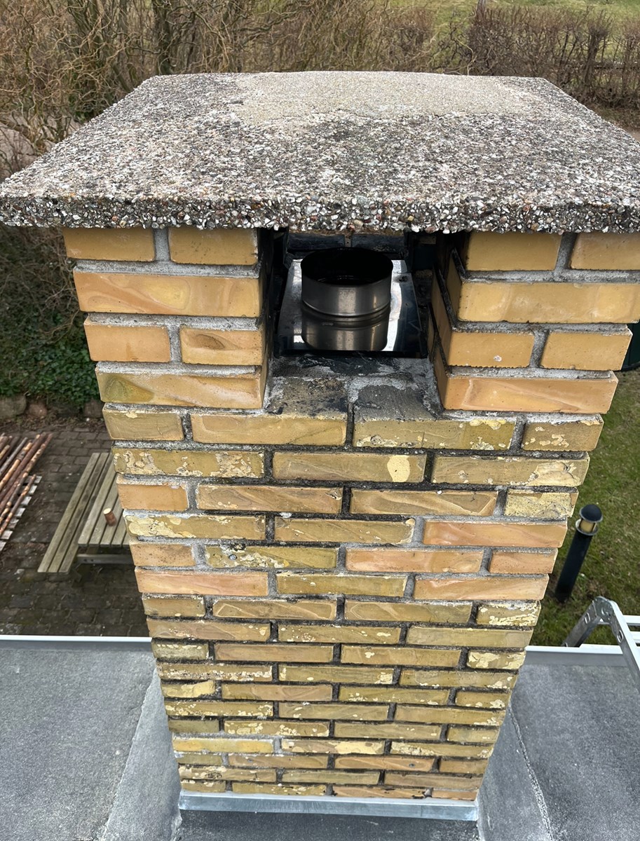

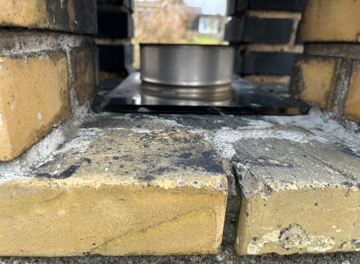

Inddækning på toppen ser lidt træt ud i overfladen og kunne sikkert også trænge til lidt kærlighed så den bliver mere tæt, man kan ikke se om den er lavet så der er en drypkant?

Jeg havde præcis samme problem, indtil en gammel murer forklarede at det var top inddækning det er galt med. Den ser ud til at være lavet af leca beton og med tiden forvitrer den meget tynde cement overflade. Derefter er denne utæt som en si. Jeg vil tro at du kan hælde en kop vand ud på toppen og der vil ikke nå at komme vand ned til kanten før det er opsuget
Udskift den eller smøre / pudse den på toppen og sider med fliselim.

Det oprindelige ligner en alm bakkemørtel så det ville jeg bruge igen. Byg-erfa har også et erfaringsblad her.
Ift efterfølgende vandskuring skal murværket afrenses meget grundigt for sod inden du går i gang med udkrasning af fugerne. Der vil bagefter stadig være en risiko for udslag gennem vandskuringen så det er muligt der skal forsegles på en måde, den del er du nødt til at spørge en murer om.

Det er så tydelig at det er skorsten afdækning det er galt med. Så det bør du prøve at få smurt fliselim på først.

En meget nemmere måde og billigere er at pudse den du har på toppen og de lodrette sider. Det gøres med fliseklæb.
