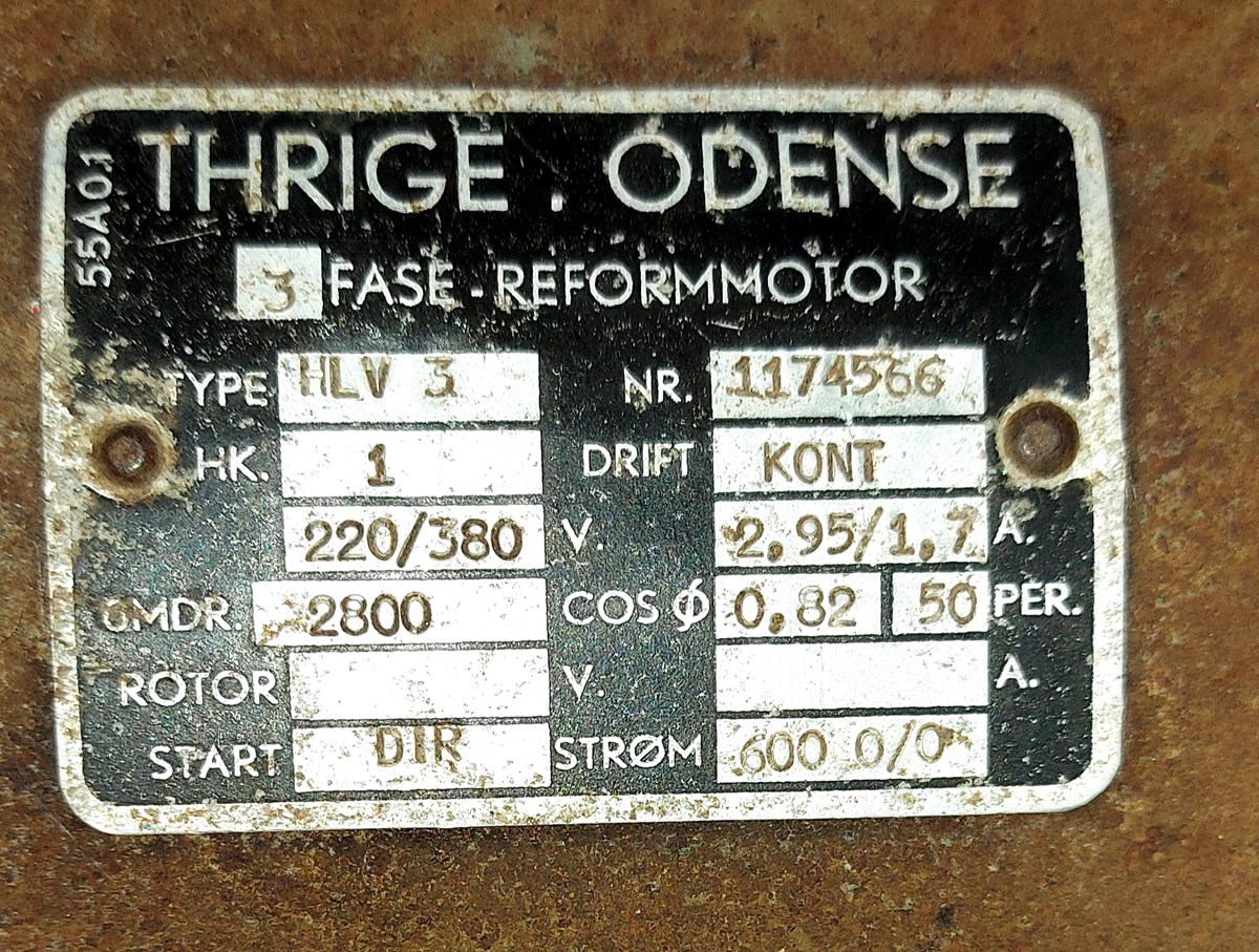

Hjælp 380v motor til 230v Theine 2 25-01-2024 15:13 Er der nogle der kan hjælpe mig med at koble denne motor om fra 380v til 230v 🙂 13 svar 1 2 › » Følg tråden Annonce Annonce Annonce
GodeVen 2786 5220 25-01-2024 15:28 Det kan man ikke bare lige gøre. Du skal bruge en frekvensomformer eller en passende kondensator. Jeg vil anbefale det første.Du skal bruge en frekvensomformer på mindst 0,75 kW. Motoren er fra før 1970.
Theine Trådstarter 2 25-01-2024 19:01 Super jeg takker for det hurtige svar Jeg tror jeg finder en anden motor 👍😁
Piskeris 342 25-01-2024 22:39 Som jeg læser mærkepladen kan motoren tåle 220v over viklingerne, så forbind den i stjerne.
ev elmand 28265 7480 25-01-2024 22:52 Piskeris: Det er korrekt at den kan tåle 230V over viklinger, den skal så kobles i stjerne, og forbindes til 400 V MEN det trådstarter efterspørger er t forbinde den til 230 V. Vi har ikke 3 x230 V i nettet i DK så her kan det kun lade sig gøre med frekvens omformer eller til nød med en passende kondensator. Ved det sidste mister motoren en del moment.De 3 x 230 V findes i andre lande, så der ( eller ved frekens omformer ) skal den så monteres lige modsat nemlig i Trekant. Har nogen samlet det, kan det skilles ad. Samles igen ? ?m.v.h. Erik
