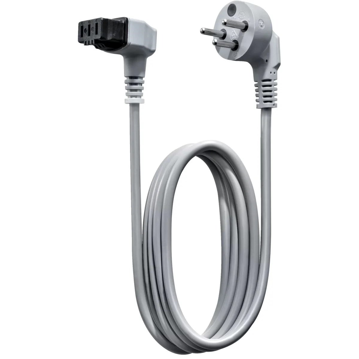

Hej jeg troede jeg var lidt smart og ville udskifte vores udtjente Siemens indbygningsovn med en nyere model.
Dimensionerne passer helt perfekt, men nu ser jeg til min irritation at tidligere strømindtag til gammel ovn ikke er den standardmodel med schuko men et kabel med løse ledninger, selvom den gl. model online beskrives som med schuko stik:
https://www.siemens-home.bsh-group.com/dk/da/mkt-product/HB760560S
Hvad er bedste løsning? - elektriker der installerer schuko stik bag ovnen? - jeg kan ikke finde en omformer ​online til at splejse 3 ledninger ind til Siemens strømindtag, men andre har måske set noget?

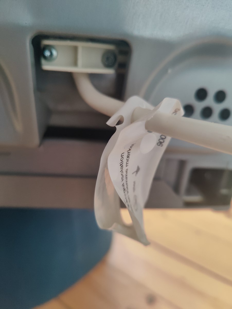

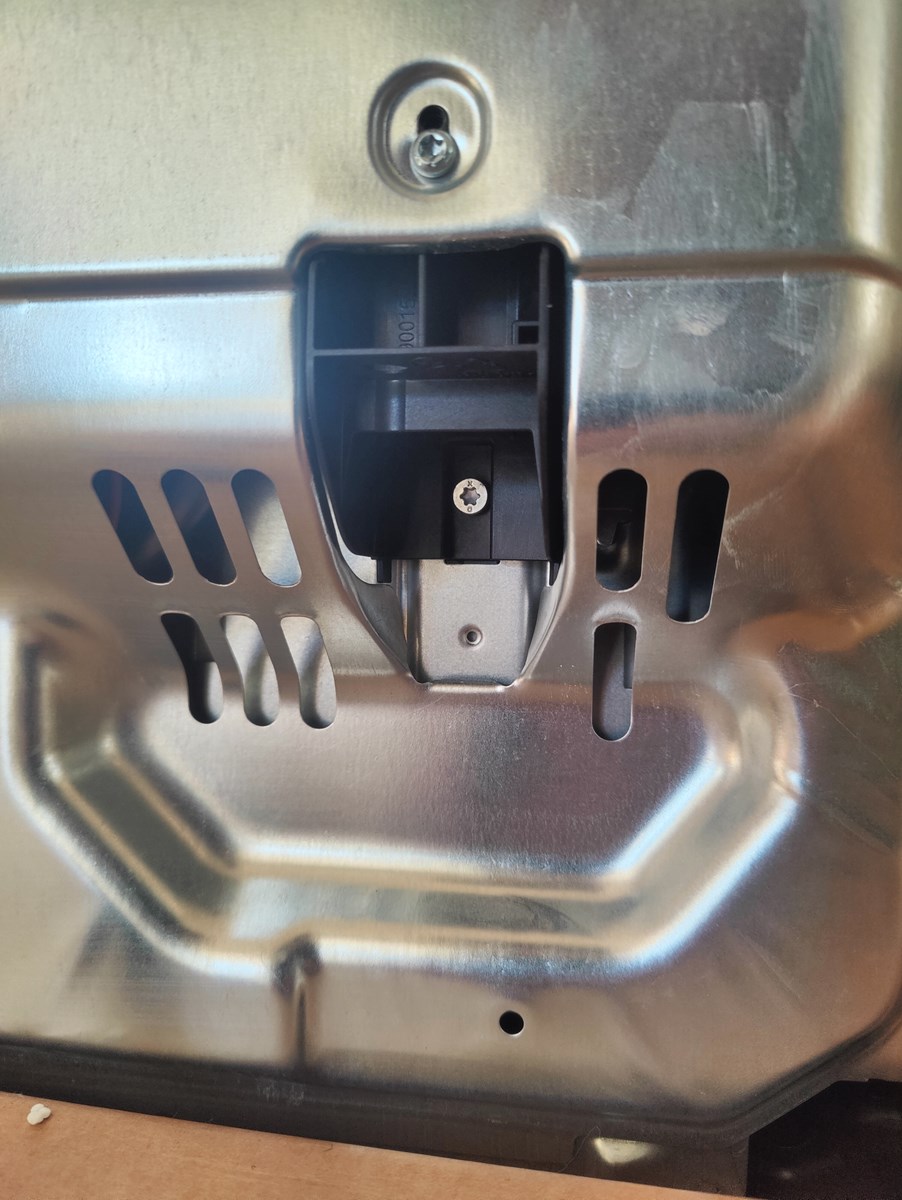

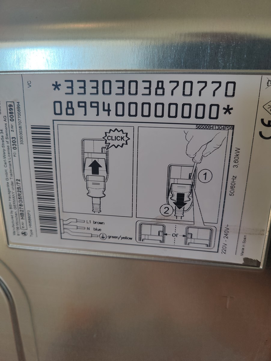

Så fik jeg taget nogle billeder, jeg har ikke afskruet ledningen fra den gamle ovn, Øverste med hvid ledning er gammel ovn, nedenunder er indgang til ny ovn.
Du viser tilslutningen med et stik til den ny ovn. Det skal du ikke lave om på. Du skal sætte det stik, der passer i ovnens tilslutning på plads. Så skal du tage et billede af den gamle ovns tilslutning i væggen og vise her på siden.
Der er ikke stik i den gamle ovn. Det nye kabel skal stikkes i den nye ovn og stikproppen skal klippes af (Schuko).
Ledningen afisoleres og de tre ledninger monteres i klemmerne hvor de gamle sad. Gul/grøn hvor den gamle gul/grønne sad, blå i den gamle blå osv.
