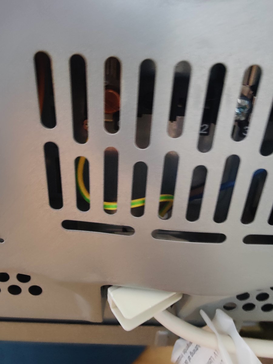

Det virker som om jeg skal have hele bagbeklædningen af for at komme ind til strøm monteringen, meget mærkeligt, på Bosch hjemmeside viser de at det er det sorte stik der skal bruges for den gamle ovn.

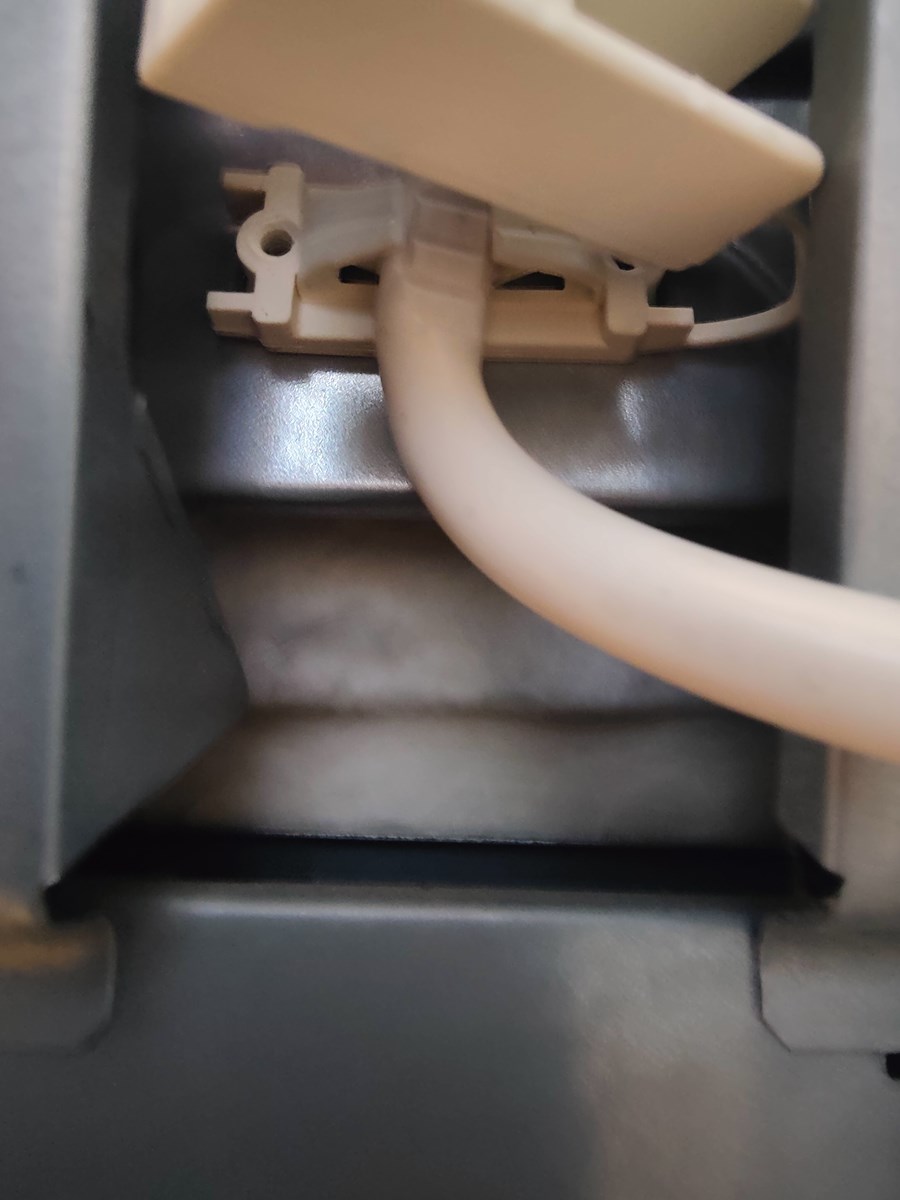

Så sætter du det sorte stik i ovnen og monterer den ende med schuko stikket i væggen. Du skal sikkert klippe stikket af og afisolere ledningerne i de klemmer, det gamle kabel er monteret i. Vis lige et billede af tilslutningen i væggen, så du kan få den nøjagtige anvisning på montagen.
Du skal ikke have ændret noget på ovnen. Og du skal da slet ikke montere et hunstik på ovnen og et hanstik på ledningen.
Tag den gamle ovn helt væk og glem den og dens forbindelser. Som anført flere gange sætter du nu det kabel, der fulgte med den ny ovn, Det er vist på et af dine billeder hvordan.
Du skal under ingen omstændigheder bruge det gamle kabel, hverken helt eller delvist. Den gamle ovn med det gamle kabel skal væk. Du skal kun bruge det nye kabel. Det skal monteres i væggen, der hvor det gamle kabel sad. For at gøre det, skal Schuko stikproppen af.  Du må endelig ikke lave en samling mellem nyt og gammelt kabel. Det kan næsten kun laves, så det bliver en farlig installation.
