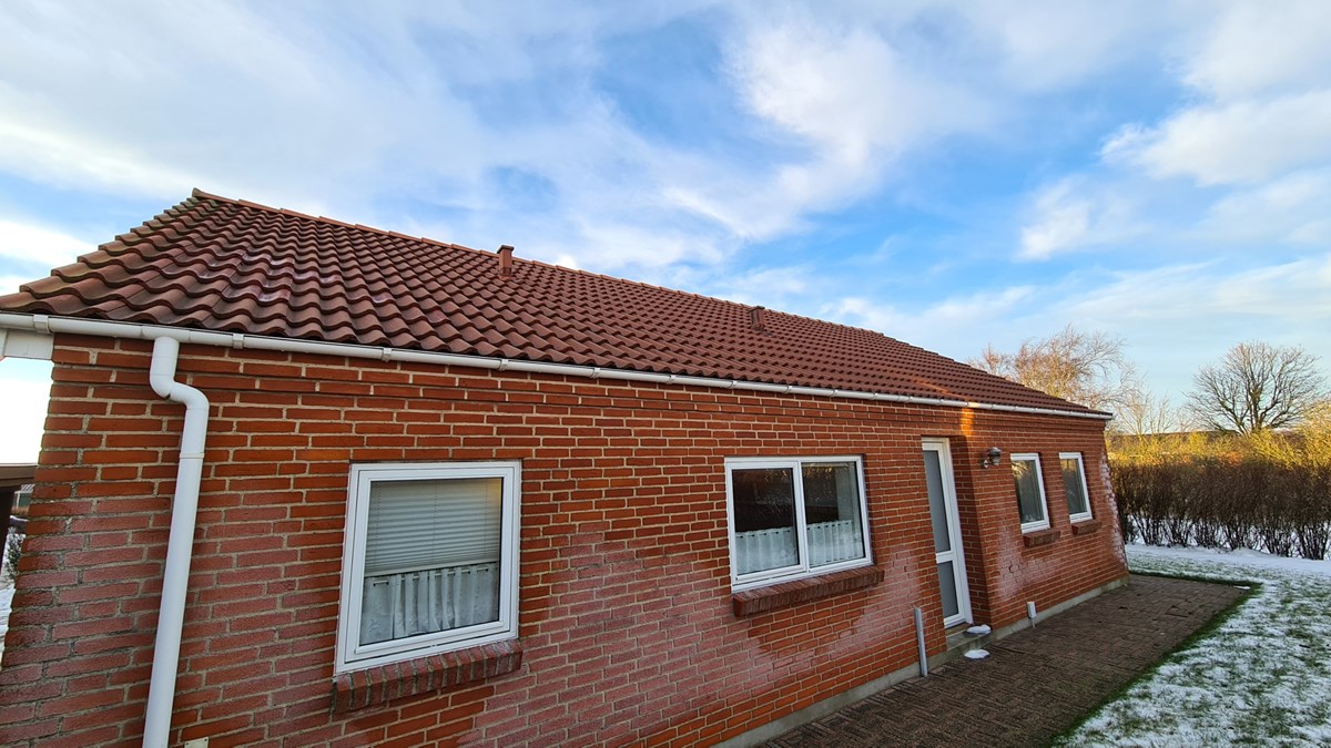

Vedhæfter lige et billede af en af vores andele...som reference.  Vi er kun 8 huse, så budgettet er ikke i den store ende. Og dette er bare for at sige, at økonomien også spiller en vis rolle!  ;-)
