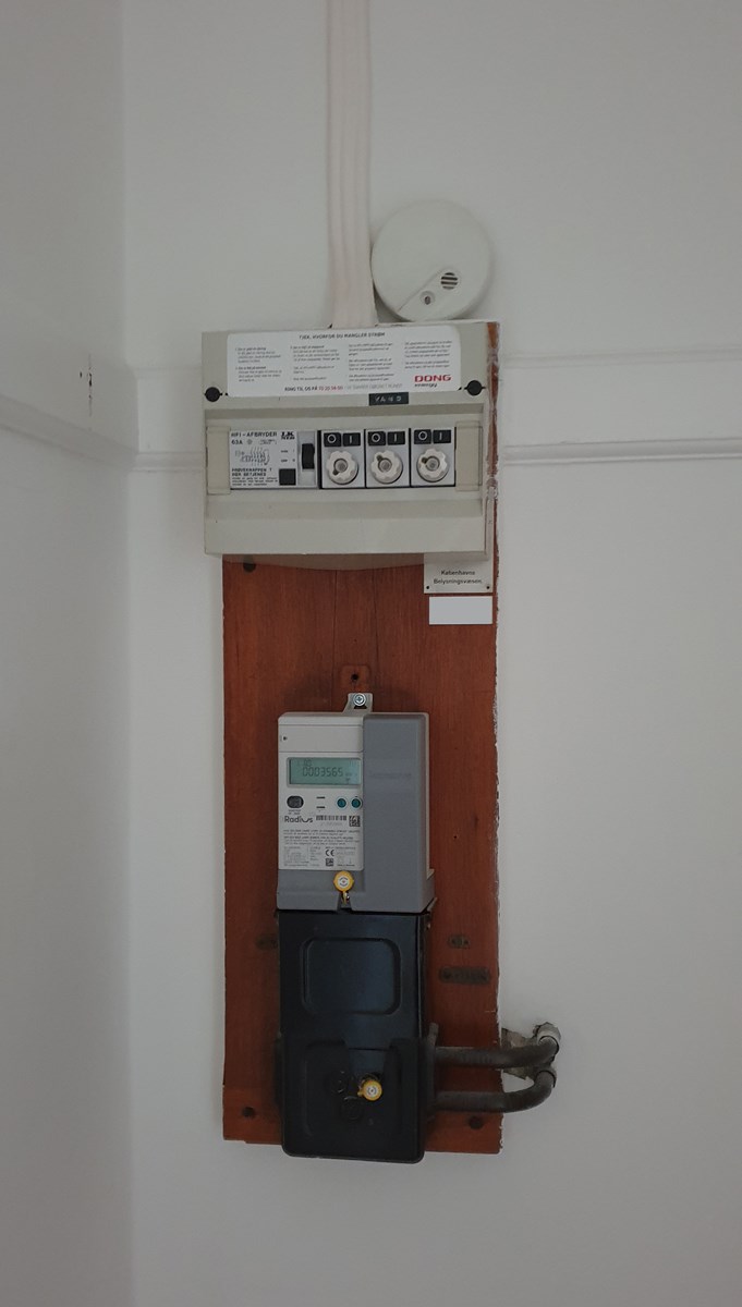

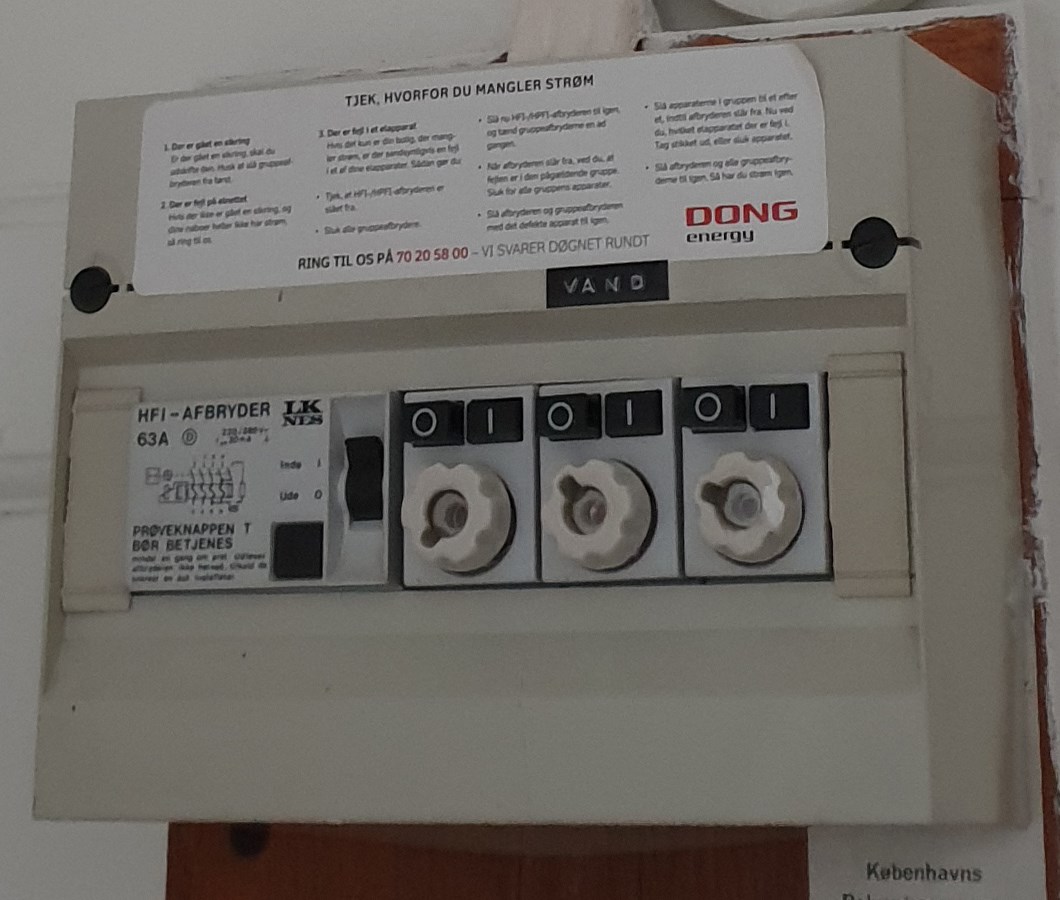

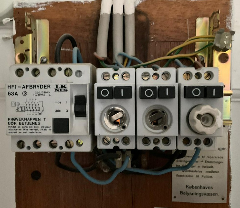

Hej alle, er ved at lave nyt køkken i 4 sals lejlighed og skal skifte fra gaskomfur til induktionskogeplade + ovn. Har taget et kig på eltavle og elmåler og desværre ser det ud til at der kun er 1 fase (se billeder) og såvidt jeg har forstået har man typisk brug for 2-3 faser til kogepladen.
Men sad lige og læste den anden interessante tråd der har kørt hvor der var forbundet en kogeplade med max effekt 6500w til 1 fase som tilsyneladende virkede fint?
Så er der behov for at trække ny stigledning til 2-3 faser eller kan det klares med eksisterende 1 fase?

Hmm, der sidder en sort kasse under elmåleren, kunne det være den? Ser ud som om der kommer to kabler fra naboen. Ved ikke om jeg kan åbne den, men kan godt tjekke i morgen.
Den sorte kasse under måler må du ikke åbne. Den er plomberet for at undgå at folk med slette hensigter stjæler strøm før måleren.
Måler og kasse er så smal at det er helt sikkert at der ikke er 3 faser der inde.
Det man kalder stigeledning er den fælles forsyning op igennem opgangen. Det går ofte ude på gangen, eller en installations kanal. Der er næsten helt sikkert ført 3 faser op der, men ikke ind i den enkelte lejlighed. Så er hver lejlighed så fordelt, så der ikke er helt skæv belastning op i opgangen.

Det vil under alle omstændigheder være nødvendigt at få en ny måler og tavle.
Det er selvfølgelig bedst med en moderne installation, men i kan sagtens have et madlavningsmønster der gør en fase til komfur vil fungere - evt med kogeplader der kan ned reguleres som nævnt i den tråd du refererer til. Er den ene sikringsgruppe reserveret til el-vandvarmer ?
6500W vil kræve en 30A sikring
