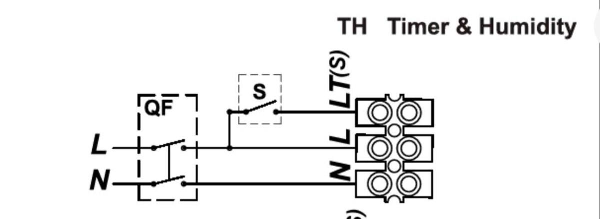

Jeg skal have monteret en Duka one Pro 70 TH på badeværelset. Det har tidligere hængt en anden ventilator.
Det ender nok med at jeg får en elektriker ud og installerer den, for jeg må indrømme at jeg simpelthen er på børnehaveniveau når vi taler el arbejde.
Ventilatoren skulle helst monteres således at den starter når fugtigheden bliver for høj og så slukker igen når den er dalet. I den ideelle verden er det jo lige meget med en timer, for der starter og slukker ventilatoren når bare når fugtigheden stiger og falder, men jeg synes at jeg har læst flere steder at det godt kan være lidt upålideligt, så det er måske en god nok idé med 30 minutters timer. (Det lyder dog lidt underligt hvis fugtmåleren er upålidelig, det er vel for pokker det den skal kunne!). Bedst ville jo være hvis ventilatoren ikke er afhængig af at lyset er tændt tænker jeg, men bliver i tvivl om det overhovedet er muligt.
Men, nu vil jeg gerne vide om der er klar til installation her, eller om der skal trækkes noget nyt ledning eller om jeg kan gøre noget andet for at overlade så lidt som muligt til elektrikeren?

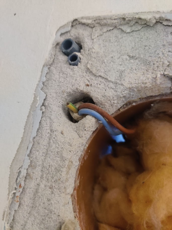

Der er billede af stedet og el diagrammet her- jeg kan næsten forstå at der mangler noget, men jeg har som sagt ikke ret meget forstand på det, så skal gerne have det ind med ske :)
Havde egentlig håbet det bare var brun til L og blå til N - var det bare at forbinde de to ledninger gik det jo nok, men så kiggede jeg og så hele hele sagen med S til LS(s) og så endte jeg her.

Du sætter nul (blå) på i samlemuffen hvor der er  mærket med N
Så sætter du en fase(brun) på i samlemuffen  hvor der er mærket med L
Så køre den når fugtigheden overstiger, det indstillede nivue
Hvis du vil have timer funktionen til at virke, tager du fasen fra lyset, der kun er aktiv når lyset er tændt. Den tilslutter du i samlemuffen hvor der er mærket med LT
Så køre ventilatoren når lyset er tændt, og efter lyset er slukket, køre ventilatoren i den tid timeren er indstillet til. (er der for fugtig fortsætter den, indtil fugtigheder er lav nok)

Lampen sidder ca. 50 cm fra ventilatoren i et lampeudtag fra væggen. Så er det simpelthen at finde fasen der, og forlænge den hen til ventilatoren?
Så ved jeg lidt bedre hvad det er der skal foregå.

Normalt er der følgende i et lampeudtag..
Jord, som du ikke skal bruge
N som du tilslutter til N i ventilatoren   (nul)
M1, som til tilslutter til HL i ventilatoren  (fase - tænd/sluk lyset)
M2, som du tilslutter til L i ventilator  (fast, altid tændt)
Så en 3 ledet ledning over i lampeudaget, fra ventilatoren så er du kørende..
Ved ikke hvor de ledninger der sidder ved ventilatoren kommer fra, men dem bør du få afbrudt hvor de er tilsluttet, så ventilatoren udelukkende forsynes fra lampestedet. (det skal være samme fase, ventilatoren får, og det kan du ikke være sikker på hvis den får fasen 2 forskellige steder fra)
Kablet til ventilatoren sla skiftes til et med brun, sort og blå. Du bliver sikkert nødt til at købe et med fire ledere i.
@jens ledningen kommer bare ude fra vores værksted, igen problemer i at afbryde dem.
Men hvis jeg forbinder den via lampen tænder den så når jeg tænder lyset?
@fabrin og så burde timer også virker? Selvom den så ikke har forbindelse til lampentænding.
For at tilslutningen fra lampeudtaget skal virke kræver det at der er en aktiv (fast) fase i lampeudtaget  (M2). Det kræver 3 ledere i lampeudtaget (og jordleder).
Timeren virker kun i forbindelse med at alle 3 ledninger er tilsluttet til ventilatoren..
