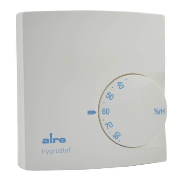

Jeg havde en Duka med fugtstyring, i fyrrummet hvor vi også tørre tøj det virkede ikke ret godt, så det pillede jeg fra og monterede en hygrostat til at styre ventilatoren, det funger supergodt, og nem at justere hvis man synes ventilatoren køre for lidt eller for meget.
Købte hygrostaten hos Elsag link
Min har virket 100% i en del år...
