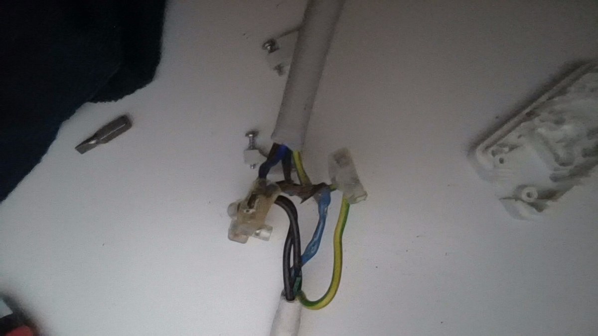

Det så straks værre ud med kogepladen:
5G1,5mm2 tilledning monteret efter tilslutning nr. 2
Forbundet til eget 5G2,5mm2 instalaltionskabel i JAUS minidåse men hvor L1 og L2 er forbundet sammen i dåsen, se tegning (istedet for at være forbundet i tilslutningen i pladen)
JAUS minidåse ser ud til at være for lille til denne forbindelse og alt er mast så meget sammen at isoleringen på N på tilledningen er revet i stykker og smeltet lidt (se dårlige billede). Der er brugt samlemuffer.
Elektrikeren foreslår:
  1. Anvende 5G2,5mm2 som tilledning og sætte tilslutningen efter nr 2
  2. Anvende større JAUS dåse med medfølgende klemrække( kan dog kun kalre 16A ifl spec) eller WAGO muffer hvor L1 og L2 samles (bedre varmeafledning for samlingen end hvis den var i samling på kogepladen
  3. Alternativt anden kogeplade der kan nedreguleres eller max bruger 16A
Hvad synes i? Vil strømmen ikke følges vejen med mindst modstand og får derfor ikke noget ud af at forbinder tilledningn efter metode nr. 2 men så samle L1 og L2 i dåsen alligevel. Og siden klemrækken i JAUS dåserne kun er speccet til 16A per hul ville Wago så være bedre? Evt genbruge JAUS minidåse blot med klemrække eller istedet efor de der samlemuffer der går at det hele fylder inde i dåsen

Forbind kogepladen som vist til 230V og forbind til Jaus dåsen med tre samlemuffer eller indlæg. Det giver færrest ledninger. Og nej der er ikke noget med varmeproblemer i kogepladens koblingsplint eller dåsen.

Altså tilslutning nr. 1 i diagrammet ? For så skal jeg jo også bruge et 2,5mm2 kabel istedet for det 1,5mm (hvor der nu reelt bruges 2x 1,5mm til den ene fase i tilledningen) der er brugt nu ikke? Eller 4mm2 hvis man skal følge vejledningen. Og så er kablet i væggen kun 2,5mm2 frem til tavlen med den 16A 1P+N sikringen

Hvis der ikke er varmeproblemer ifm. at bruge 1,5mm2 forbundet til 2,5mm2 med et træk på 27A enkeltfaset så er de tmåske en dårlig forbindelse der har svidet JAUS dåsen og smeltet isoleringen på N.

Kabel er godkendt til 16a sikringer Jaus er godkendt til 16 A sikringer så det hele er i orden.

Og tilledningen fra kogpleaden til JAUS dåsen. Hvordan synes du det skal gøres? For synes det virker som lidt voldsomt at trække 27A på en 1,5mm2 leder i et 5g1,5mm2 kabel der ligger klemt sammen oppe bad ved et køkkenelementmd indbygningsovn under.
Der er velen mening i at installatøren oprindeligt har brugt 2 af lederne i 5G1,5mm2 kbalæet og sat dem sammen som én?
Der bruges ikke 27A konstant på den 1,5 mm2 tilledning som det fremgår tydelig af de fleste foregående indlæg, men en del mindre på grund af samtidigheds faktor.
Kogeplade er på 6500 W ifølge specifikationer og ved 400 V giver det 16,5 A  Ovnen har sikkert sin egen tilledning.

Tak for dit grundige svar  :-) Ovnen har sin egen tilledningn ja. Men Kogepladen er jo forbundet til 1 fase m. 230v. Og bad hende teste i dag og de 27A når alle zoner står på 9 trækker palden i 10 minutter før den g¨år lidt ned i nogle minutter og så op igen. Og det er på et 1,5mm2 tilledning (2stk).
Men det vil vel også fordele balstningen i tilledningen at der benyttes 2 af de 3 tilgængelige 1,5mm2 ledninger i tilledningen sammen som det er forbundet nu? Ift blot at bruge 1? For modsatnen i de to paraleltforbunde lednigner vil jo være mindre end hvis der blot blev brugt en enkelt
I en 230V belastning altså fase og nul, er strømmen lige stor i fase og nul. Du tænker kun på belastningen i fase og vil absolut have to ledere lagt sammen til en for ikke at belaste faselederen, men du udelader helt belastningen på nullen. ev-elmand har helt tydeligt gjort rede for sikrings- og strømværdier i den brugte leder. Det kan du godt stole på passer.

Det er ikke mig der vil have det gjort således. Det er min veninde der ikke vil have ændret noget. Men jeg må argumentere for hende at det er som det skal være efter din anvisning blot med klemrække i dåsen så der er plads til det hele. Jeg har bedt hende om at få fat i en aut installatør og ikke hendes "elektrikerven" :-)
Men hvorfor en aut. installatør så oprindlig i 2014 har brugt  to 1,5mm2 ledere til en fase i tilledningen må guderne så vide.
