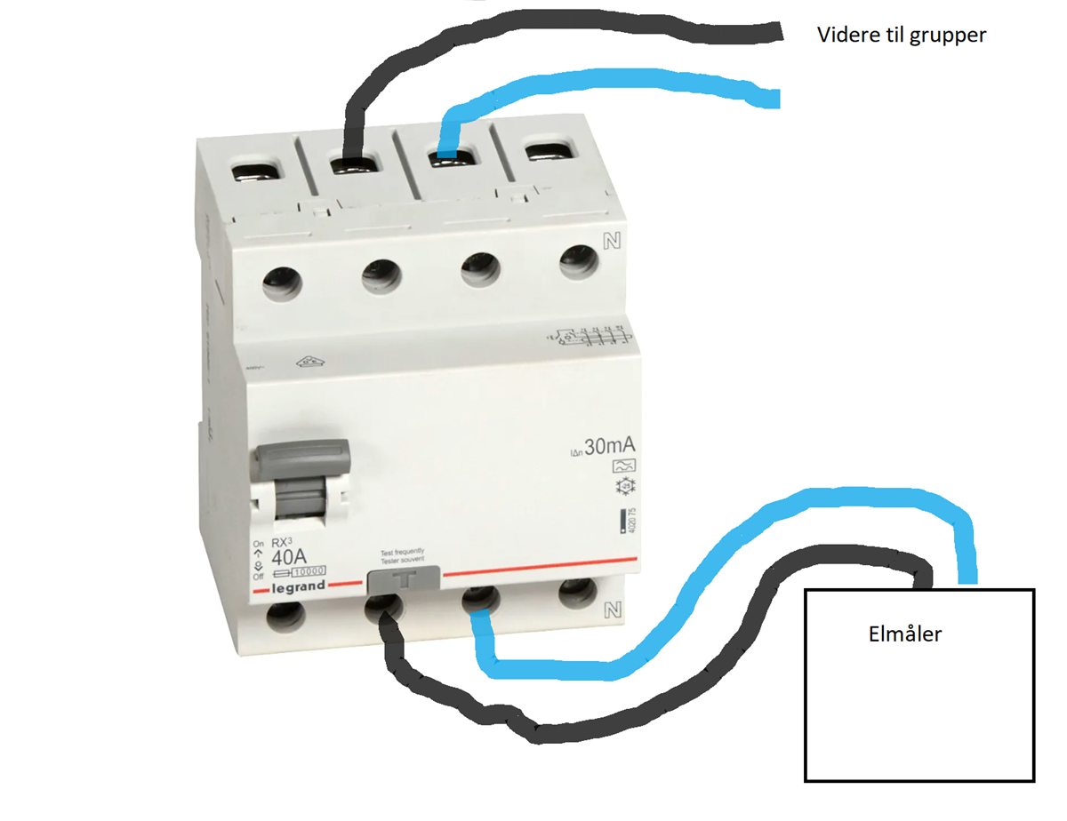

Udover dette så er RCD monteret som vist i billedet. Studser lidt over at N ikke er monteret hullet mærket "N"

RCD relæet måler summen af strømme. Hvis de afviger mere end 30mA kobler relæet ud. Du har dog i tidligere indlæg nævnt, at der er nulling som beskyttelse mod farligt stød. Så burde det ikke være nødvendigt med RCD relæ.

Og den måde RCDen er forbudnet på er korrekt? Elsynet sagde også blot at når der var RCD skulle den virke og det kostede ca det samme at få den skiftet som at tage den væk.SÅ det sagde hun ja til.
