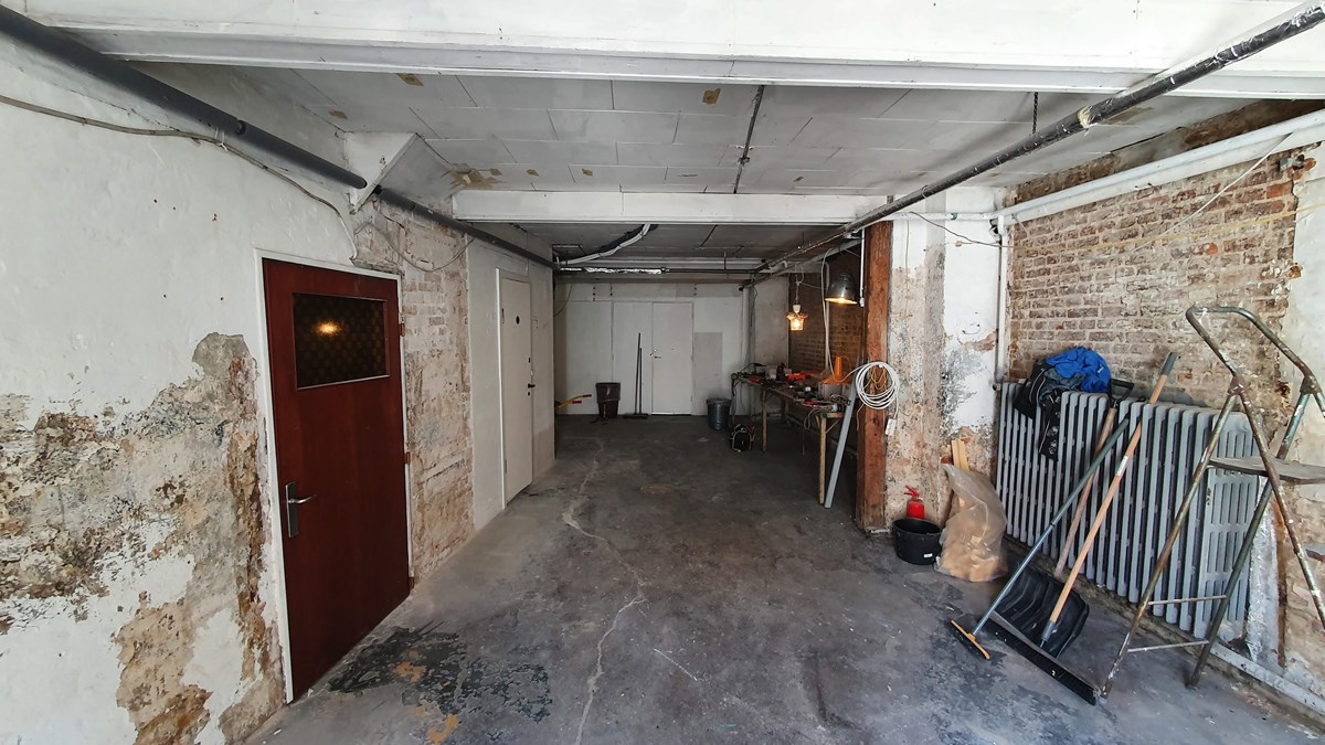

 Adgangsvejen til betongulvet er meget besværlig og der skal bortkøres 10 m3 beton og 50 m3 jord ;) ... vi snakker 8000 C. --- men tak for bidraget ;)
Rummet  så slet ikke så stort ud på billedet..

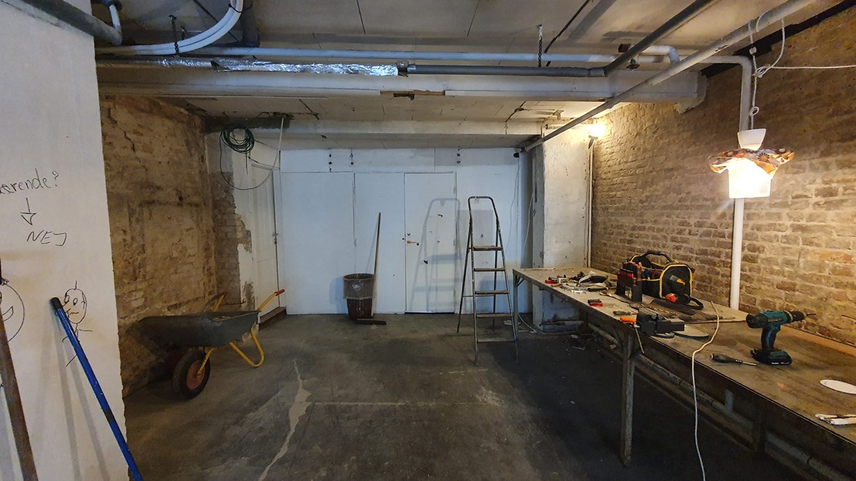

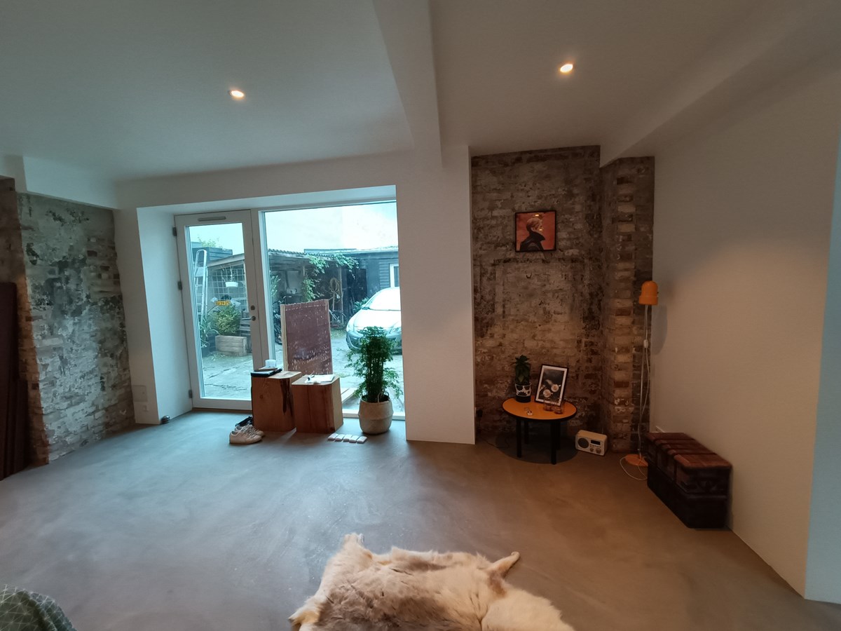

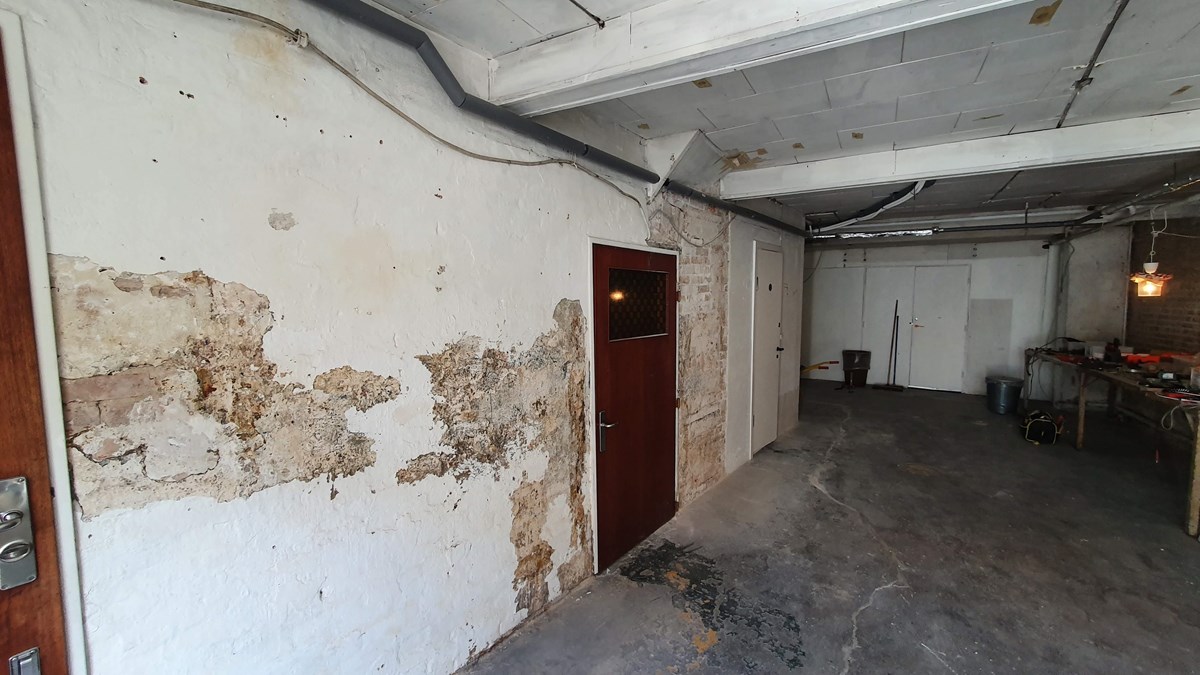

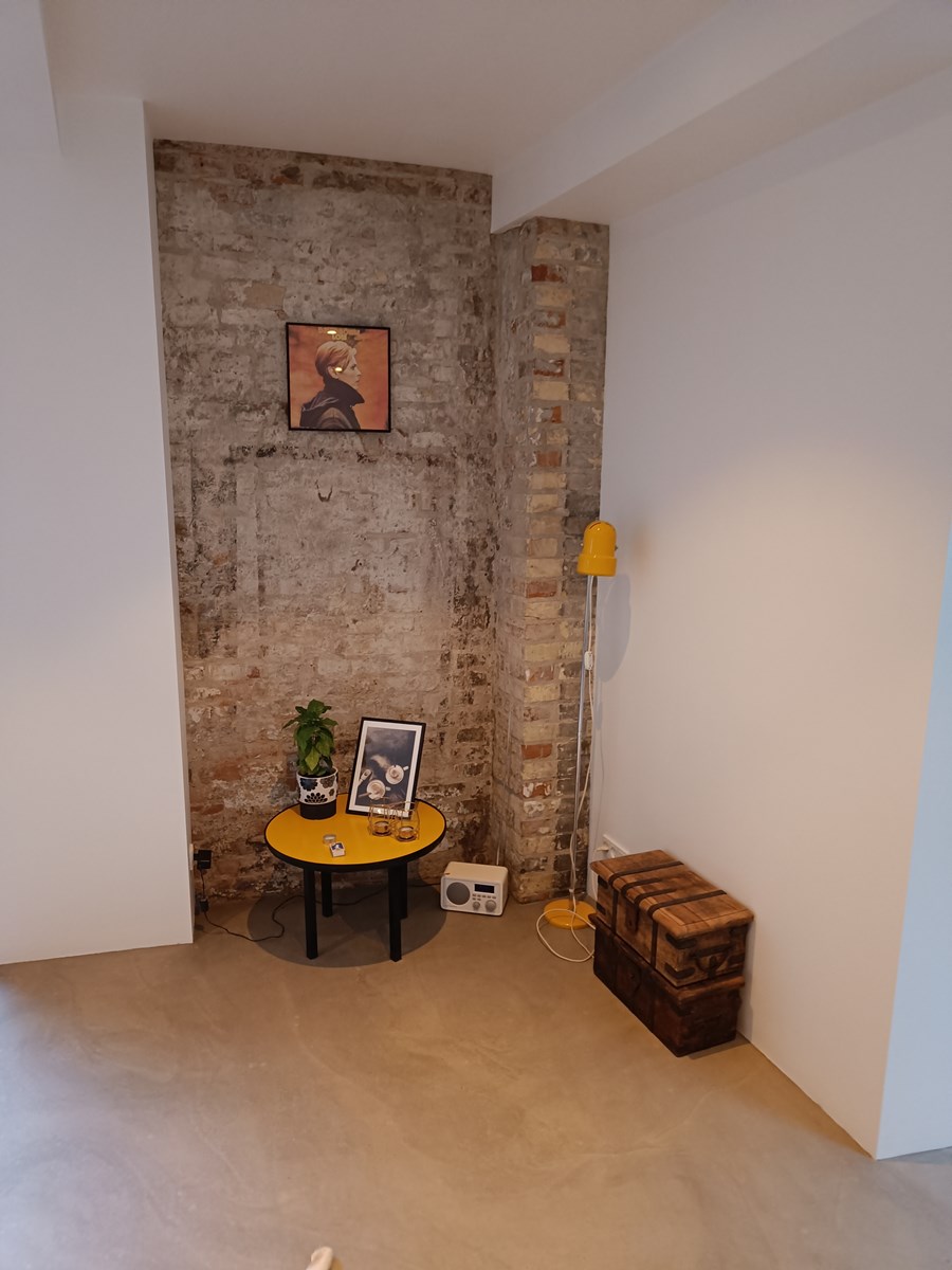

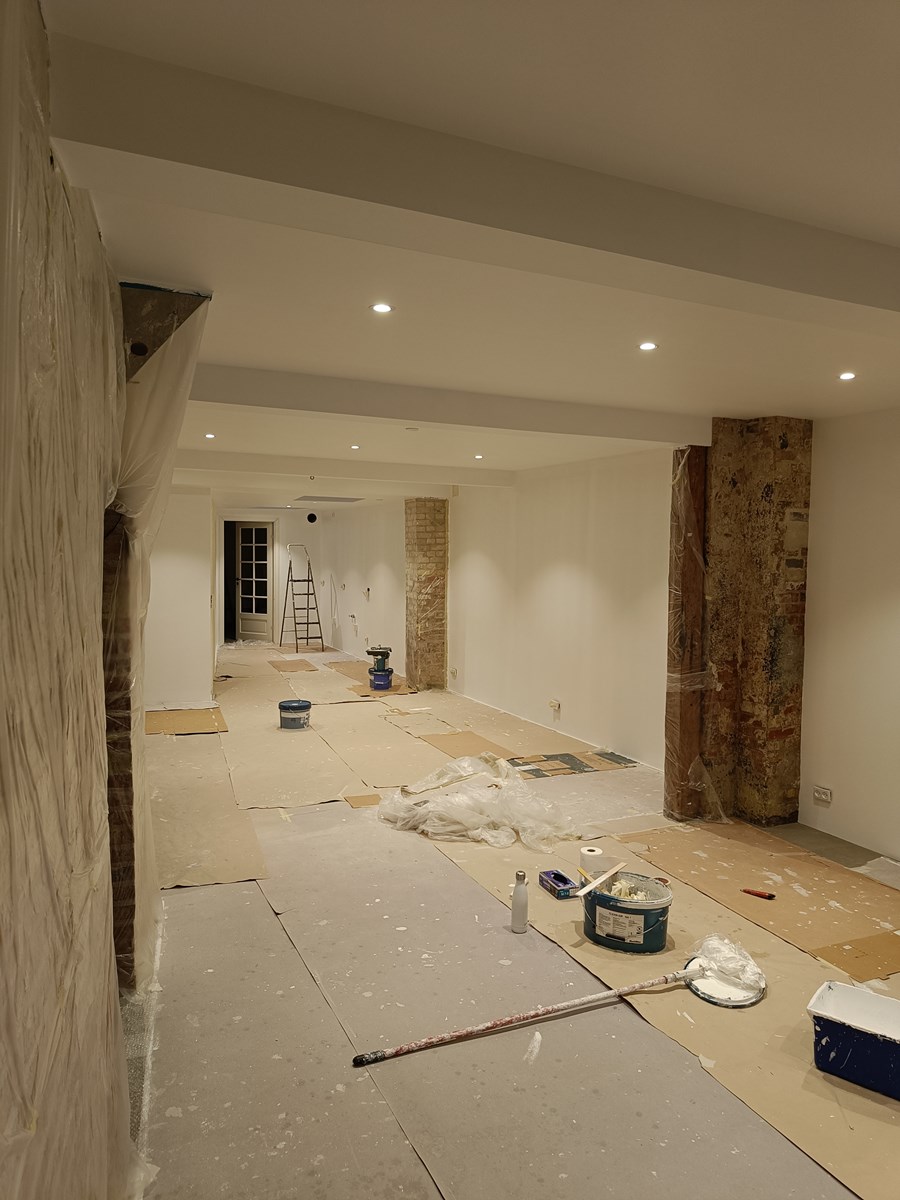

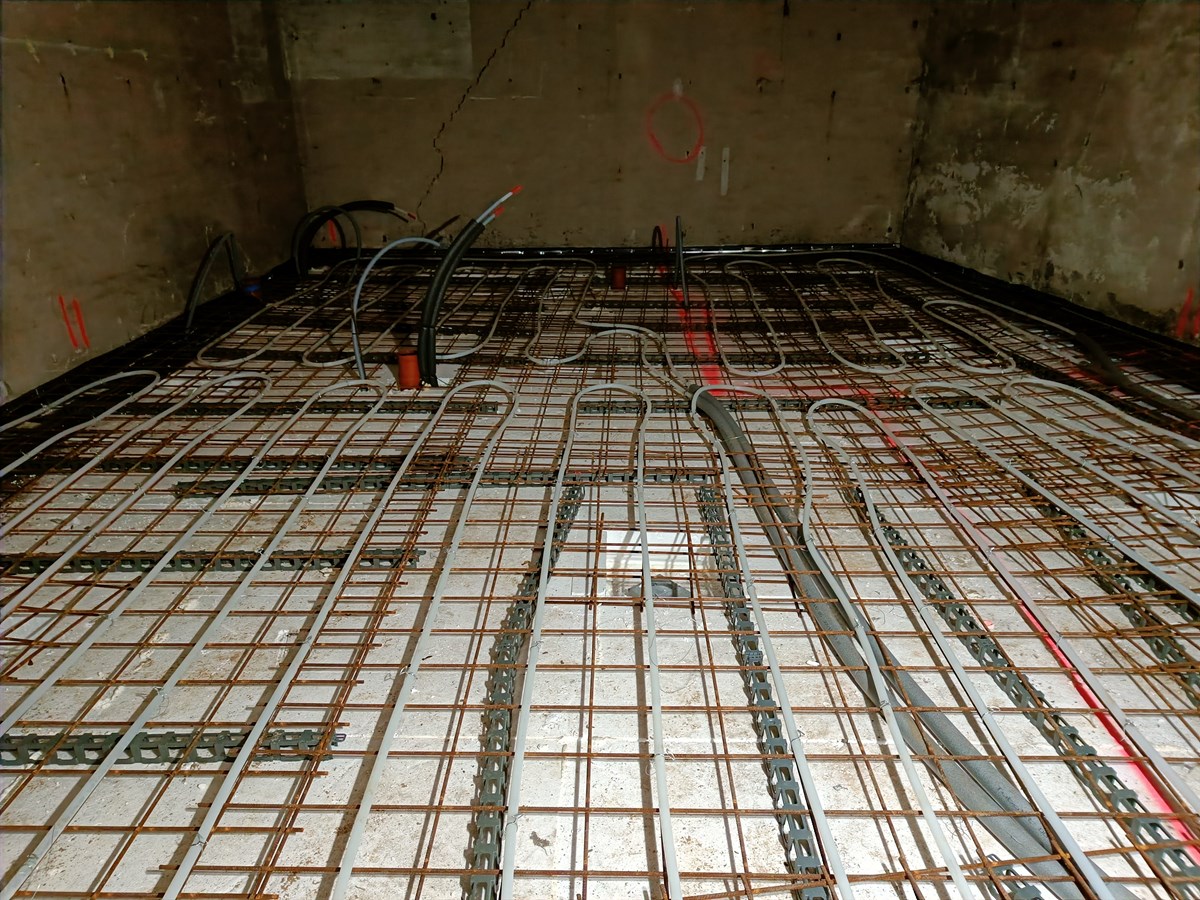

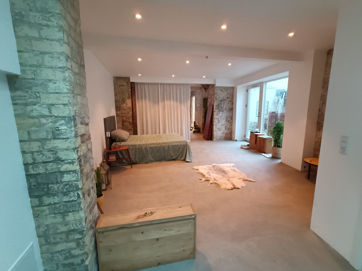

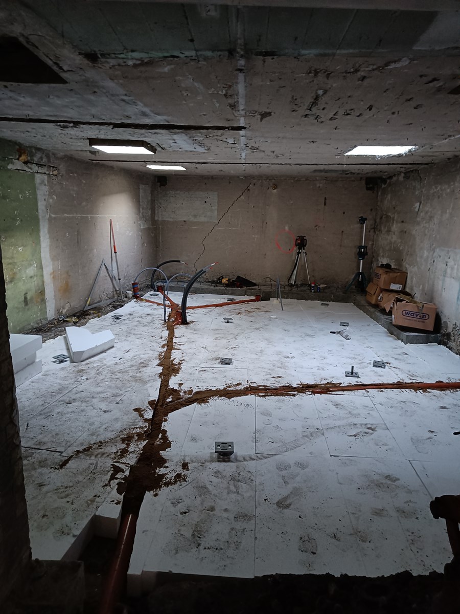

Hej alle
Det endte med at vi fjernede alt beton og lavede nyt inkl. gulvslanger (se billeder)
Mvh. Allan
Flot!

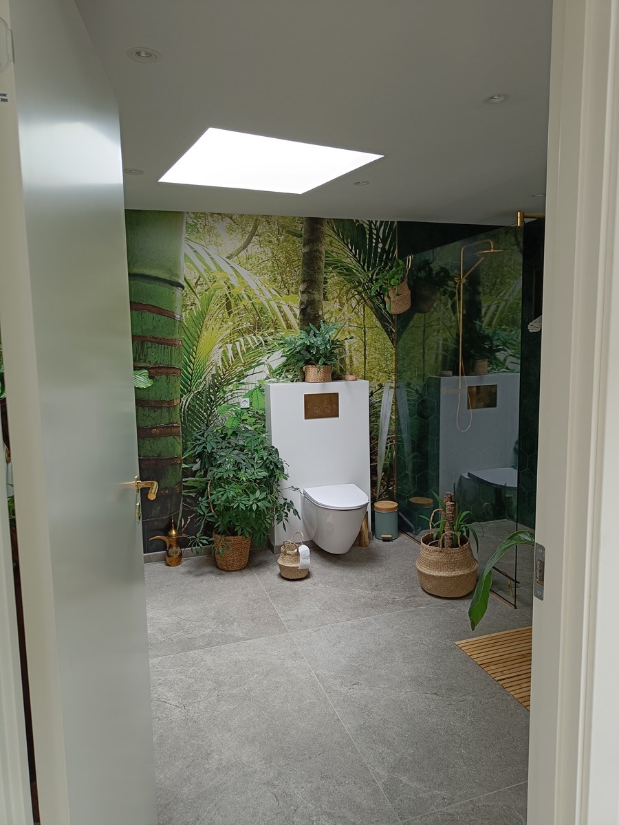

Hvor er fliserne fra (gulvfliserne)?
Til Allan-i- Århus
Det er sådan det skal gøres, når man gør det rigtig. Også selvom det ser lidt besværlig ud i starten
