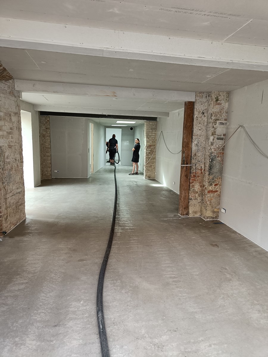

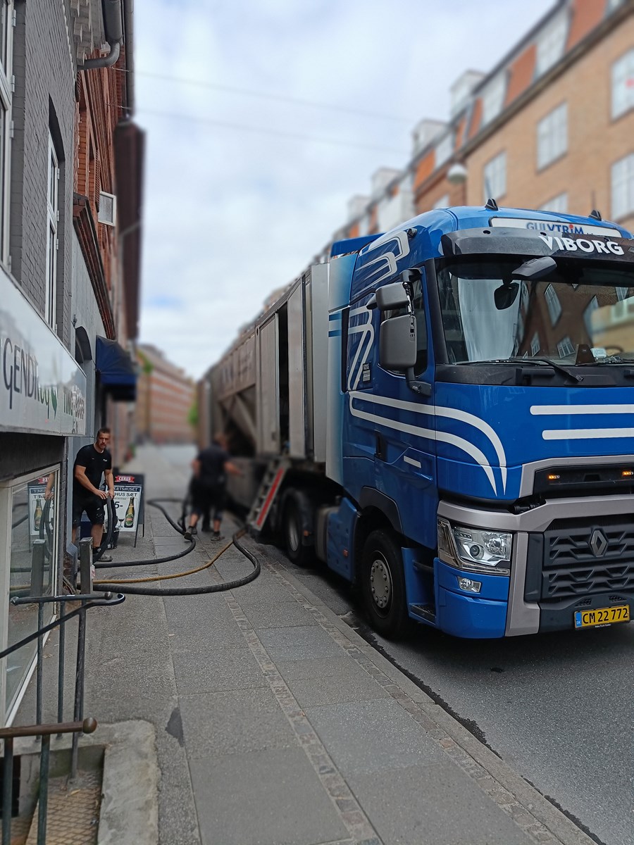

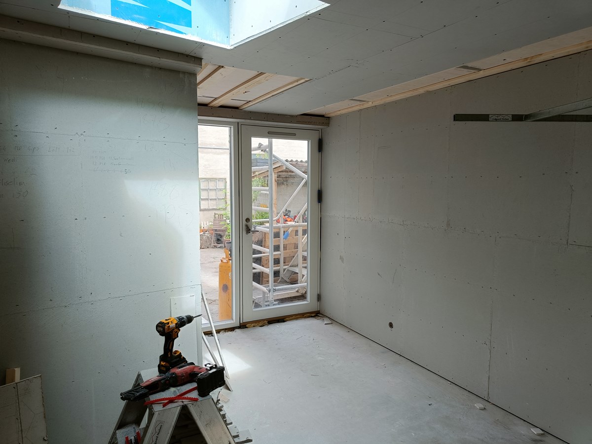

Hr T: Gulvfliserne i bad er fra Fliseuniverset og resten af gulvet er flydespartel som er behandlet med bivoks. ​
Dem der fjernede betonen, brækkede det forsigtigt op en lørdag eftermiddag og kørte det ud ​til en ventende lastbil på Nørre Allé. ​
Levering af flydespartel
Se walk-on ovenlysvinduer > 120 kg pr. Stk.
Bemærk den smalle port 😵‍💫

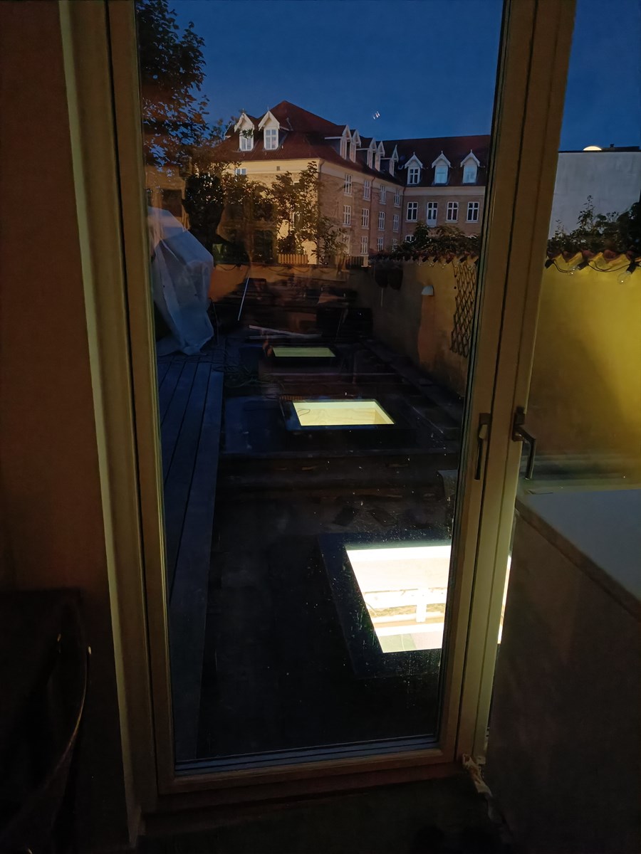

Allan-i-Aarhus skrev den 19-01-2026 23:26:34
Dem der fjernede betonen, brækkede det forsigtigt op en lørdag eftermiddag og kørte det ud til en ventende lastbil på Nørre Allé.

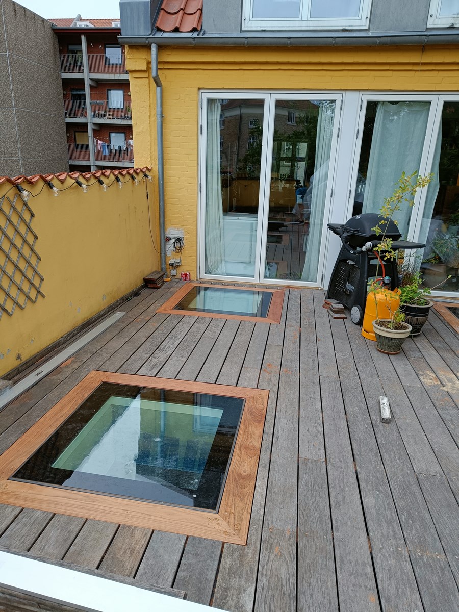

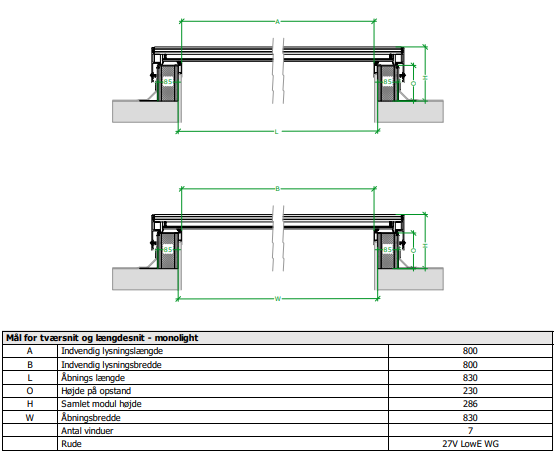

 Fedt med billeder!!!
Hvor er vinduet fra? Og dimensioner? Den løsning er ret fed og uset herhjemme - og næppe egnet til kjoler. Eller værre: kilt 😱😱😂

 Vinduerne er fra Velux og jeg har lige set at de vejer 135 kg. pr. stk :-)
og du har ret, dem med kilt og kjoler må gå uden om ;-)
