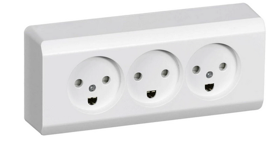

Min nye endnu ikke monterede stikkontakt ser sådan her ud
https://www.lavprisel.dk/lk-opus-66-tripel-udvendig-stikkontakt-med-jord-og-2-taendinger-212-modul-hvid-53054
Hvad er forskellen på at montere den og så at skrue en stikdåse fast i væggen?

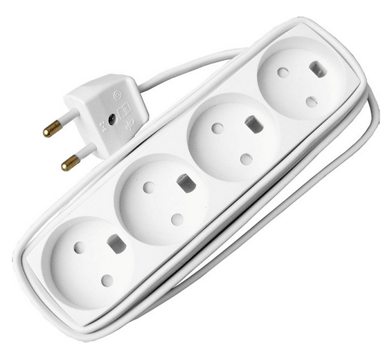

En stikdåse, som den på billedet med ledning monteret, er konstrueret således, at du ikke utilsigtet kan komme til at trække ledningen ud af stikdåsen. Selve yderkappen på (den bløde) ledning er fastholdt af en aflastning, som sikrer at ledningen er spændt fast.
Stikkontakten har derimod ikke nogen fastholdelse af ledningen. Det betyder at den og det kabel, som går ind i den, skal være monteret som en fast installation. Det er op til installatøren at sikre, at kablet er fastgjort korrekt, så det ikke kan trækkes ud.
Hvis man kan komme til at trække kabel ud, så risikerer man at stå med ledningsender, som ikke er isoleret, og som dermed er livsfarlige at røre ved.
Så det er konstruktionsmæssige forskelle på de to produkter, som gør at stikkontakten kun må monteres af en fagmand, da det kræver viden om hvordan kablet fastgøres korrekt.
