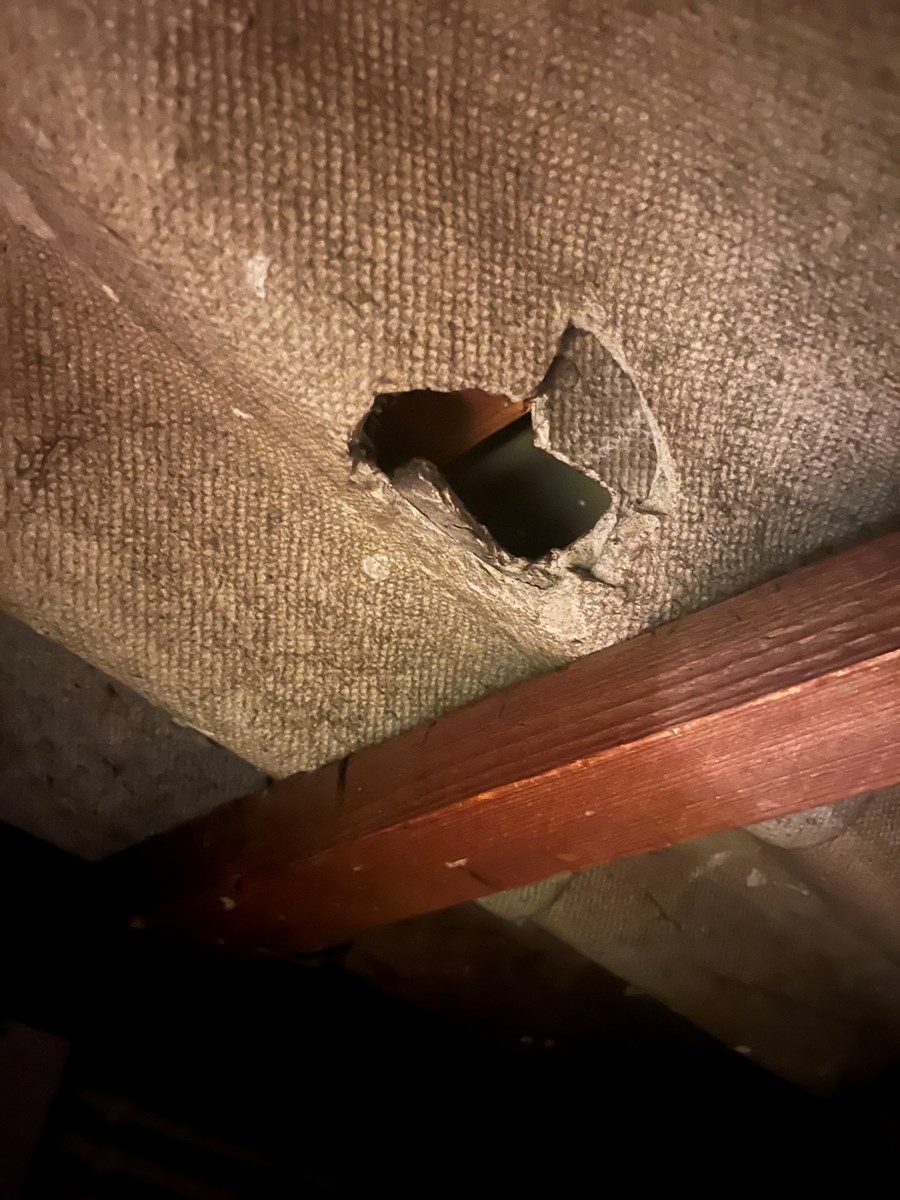

Ved ikke med pris på nyt tag, men tænker der hurtigt kan koste 500000 kr. med at fjerne det gamle, og ligge et nyt på, men ofte griber det om sig, med mere isolering, ny udhæng og stern, samt tagrender.
Det er et Decra ståltag, som normalt har en lang holdbarhed (det trænger til en gang algerens), og så længe det underliggende asbesttag får lov at ligge i fred og ro afgiver det ikke asbestfibre (kun i ringe mængde ind på loftsrum, men er der ikke loft til kip) Det er først når det gamle asbest skal fjernes, at der er fare for frigørrelse af asbest, hvis det ikke håndteres korrekt.
