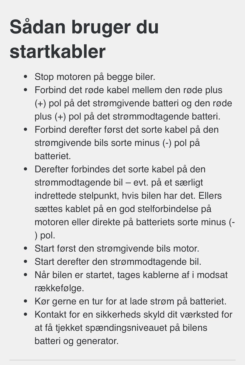

BTA Handymand kan du ikke forklare det nærmere:
 Det med gnisterne er fordi man monterer startkablerne forkert, mange kommer minus på først, altså det sorte kabel. Dette er forkert. Plus (det røde) skal monteres først og derefter minus. Gør du det omvendt som er det der giver gnisterne så kan du i værste tilfælde (dog yderst sjældent) ende ud i et batteri der eksploderer, ikke super fedt efter som det så giver en del batteri syre over det hele.

 Hej S. Fabrin.
Billedet er hugget direkte fra automester. Jeg er selvfølgelig også kun udlært landmand hvor punkt 1 i motorlære er korrekt påsætning af startkabler da det kan give en eksplosion ved forkert montering. Men prøv at monter kablerne som jeg skrev, så vil du opdage der ikke kommer gnister.

 Hej S. Fabrin.
 Vil dog bare lige tilføje noget til vejledningen for brug af startkabler. I den står begge biler skal være slukket, i nogle tilfælde kan det være en fordel, men i rigtig mange tilfælde ville jeg ikke gøre det da du kan komme ud for bilen der skal yde starthjælp pludselig ikke har nok power til selv at starte. Men igen, prøv den fremgangsmåde, så vil du opleve det ikke slår gnister. På en bil er det dog også begrænset hvad der kommer af gnister, på en traktor er man ikke et sekund i tvivl om hvis de blev sat på forkert for de slår pænt store gnister da batterierne jo er en hel del større.

 Der står ikke noget i anvisningen om fremgangsmåden er som anført for batteriet ellers kan eksplodere. Grunden er, som jeg har fået det forklaret, at hvis man sluttet minus til som det sidste, har man undgået at lave en kortslutning, hvis man ved et uheld kommer til at berøre stel med pluskablet.

 Det er korrekt der ikke står noget om en evt eksplosions fare, denne viden kommer som jeg også sagde, fra skolen hvor vi havde faget motorlære. Men igen er det i yderst sjældne tilfælde dette sker, men har haft kammerater i faget som har oplevet det, dog på traktorer hvor batteriet typisk er markant større end det du finder på en bil. Prøv næste gang du skal sætte startkabler på, at gøre det som angivet, så vil du også opleve du ikke vil slå gnister.
www.tv2nord.dk/nordjylland/pas-pa-med-startkablerne
www.bildeleekspert.dk/tips/bil-starthjaelp-med-startkabler-1307
I disse 2 artikler står lidt om emnet, i artikel nr. 2 står det et godt stykke nede i teksten. 😀
